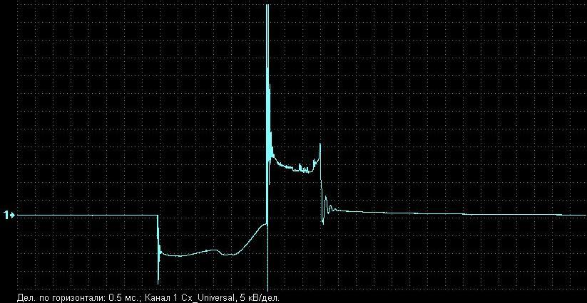

- система зажигания (COP - осциллографом на предмет межвитковых; колпачки, свечи - визуально), проблем не выявлено;

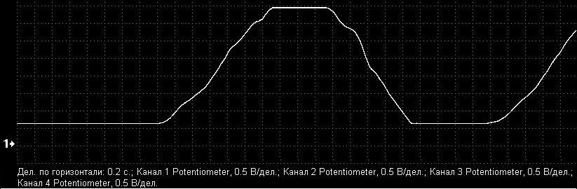

- TPS (осциллографом) - OK;

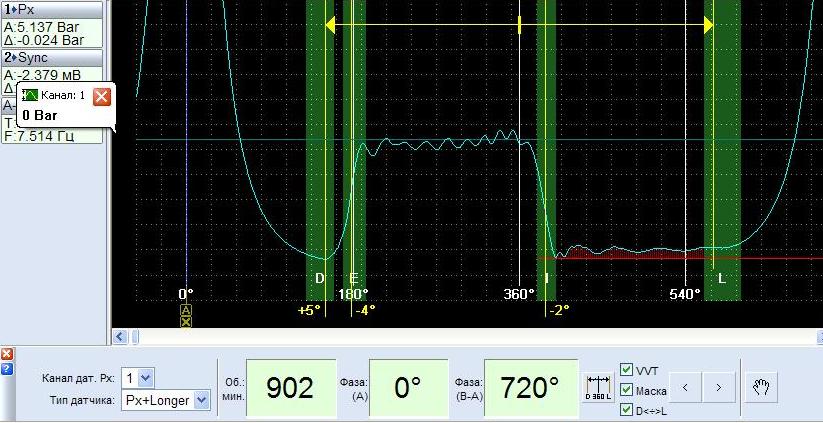

- фазы ГРМ (осциллографом, скрипт Px) -OK;

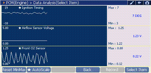

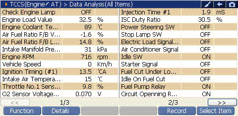

Есть еще сложность. В Data stream имеющегося сканера отстутствуют параметры по напряжению ДМРВ, краткосрочной (SFT) и долгосрочной (LFT) коррекциям. Но есть Air Fuel Ratio F/B Learning B1. Подозреваю, что аналог SFT. Если нет - прошу поправить.
Скрин с имеющимися данными выкладываю, как и по ранее проведенным проверкам (может, не вижу очевидного).

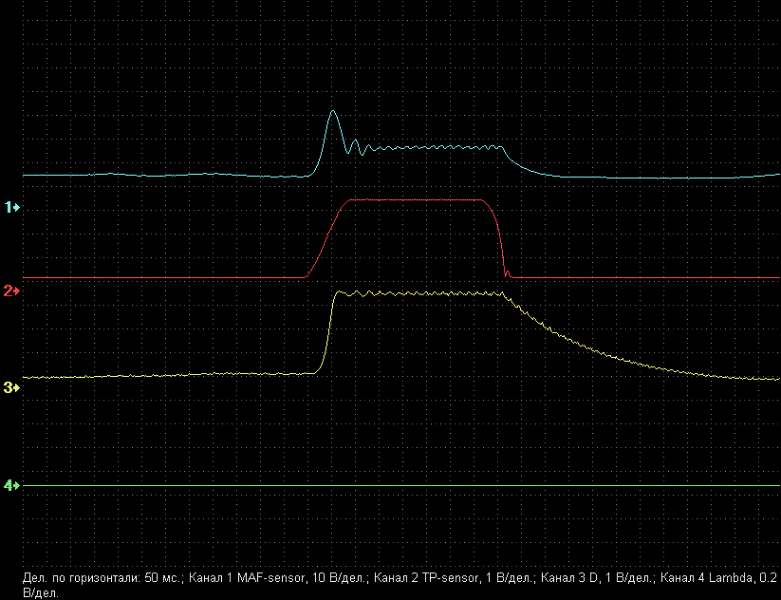

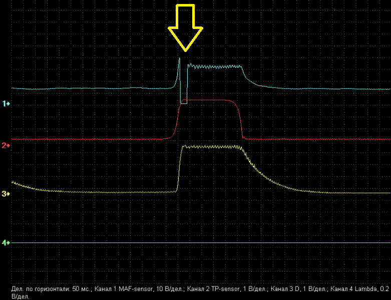

Re: Toyota Raum, 1NZ-FE, 2006 MY. Провал при разгоне.

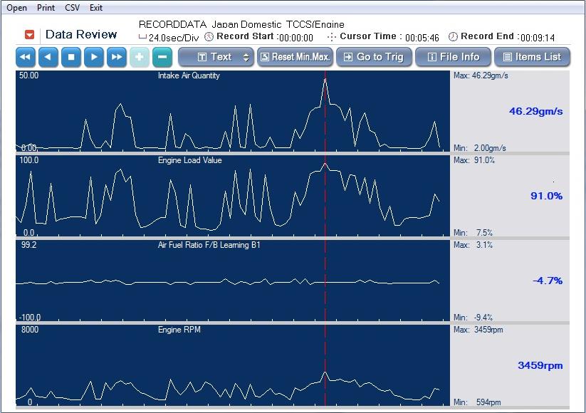

Симптоматично "поведение" этих параметров (в выделенной зоне)
Столь значимое увеличение нагрузки на двигатель при "нажатии на газ" наряду с весьма малым увеличением скорости вращения двигателя (RPM) и количества воздуха (MAF). Причем второе нажатие MAF практически не заметил.
Герметичность/состояние т.н. "впускного тракта" = ?
* Для справки (Re to Px_Raum_1NZ-FE.jpg).

VI. Выходное напряжение MAF Toyota выглядит так:
- резкий начальный скачок и последеющее увеличение напряжения по мере "раскручивания" двигателя.VII. Жаль, что не удалось проверить клапан PCV.

Теперь давайте по сути скринов, насколько по ним можно судить о значениях параметров.
В данных в месте установки курсора:
Engine_2.gif: при 897 rpm MAF = 2.40 g/sec
Engine_1.gif: при 1025 rpm MAF = 2.21 g/sec
Engine_3.gif: при 1082 rpm MAF = 2.01 g/sec
Т.е. в этом диапазоне при большей скорости вращения данные MAF меньше. Возможно двигатель не получает нужного ему количества воздуха или берет его из "другого места" в обход расходомера. И это "на фоне" напряжения O2S, соответствующего богатой смеси (во всех этих скринах).
Вот бы посмотреть Px.mwf в этой ситуации...
Engine_4.gif: непонятное несоответствие указанных численных значений min/max RPM, MAF, O2 B1S1 "кривым" графиков. Глюк сканера или как?
fuel_trim1.gif: в каких условиях (при каких значениях других параметров) было зафискировано что Air fuel ratio F/B value B1 = -17.2% и при каких +16.4 %?
Может ли ваш сканер сохранять логи в формате .csv ?

Табличку заполнил исходя из имеющейся 9-минутной записи тестовой поездки на разных режимах работы мотора. Так как быстродействие сканера оказалось весьма ограниченным, значения RPM в табличке отличаются от изначально требуемых и надписаны сверху. Stall test пока по-прежнему не записал. Из опасения "накосячить", прошу объяснить как его правильно провести.alflash писал(а):III. Табличка с данными (viewtopic.php?f=18&t=786&p=5808#p5808) и результаты Stall test ?
Сегодня, к сожалению, не было ни одного 1NZ. Не проверил, но зарубку на память сделал. Проверю обязательно.alflash писал(а):IV. На подходящем/похожем авто проверьте/сравните "скорость обмена данными" между БУ и диагн. сканером*
Да, именнно так.alflash писал(а):значит ли текст Cursor A: 1'18''78 что эта точка соответствует второй минуте записи данных?
Есть только один курсор - А.alflash писал(а):Если есть возможность, оставьте где-нибудь курсор "В", чтобы можно было судить о "времени"
Что касается быстродействия девайса, то арифметика выходит следующая:
- при записи 54 параметров в течение 3 мин. 12 сек. количество кадров - 32, т.е. 1 кадр в 6 секунд;
- при записи 5 параметров в течение 5 минут количество кадров - 106, т.е. 1 кадр в 2,8 секунды;
- при записи 2 параметров в течение 18 секунд количество кадров - 43, т.е. 2,3 кадра в секунду.
Выдающимся быстродействие никак не назовешь...

По-другому объяснить не могу.alflash писал(а):Engine_4.gif: непонятное несоответствие указанных численных значений min/max RPM, MAF, O2 B1S1 "кривым" графиков. Глюк сканера или как?
Скрины прилагаю.alflash писал(а):fuel_trim1.gif: в каких условиях (при каких значениях других параметров) было зафискировано что Air fuel ratio F/B value B1 = -17.2% и при каких +16.4 %?
Может.alflash писал(а):Может ли ваш сканер сохранять логи в формате .csv ?

III. данные таблички подтверждают, что при небольших скоростях вращения двигателя увеличение "оборотов" сопровождается уменьшением количества потребляемого воздуха. Это подтверждает предположение о том, что возможно двигатель не получает нужного количества воздуха или берет его из "другого места" в обход расходомера. В http://www.autoshop101.com/forms/AT25.pdf (стр. 17) описание Stall Test'a + погуглите "Stall Test Toyota и найдете различные "вариации" его описания.
IV. Да, на проверку оказалось, что процессор G-Scan'a похоже,, что "тугодум".
VII. CС учетом п.III актуальность проверки клапана PCV возросла, а вот Stall Test - пожалуй необязателен.
Если получится. сохраните логи в формате .csv и пришлите на тот же п/я.
