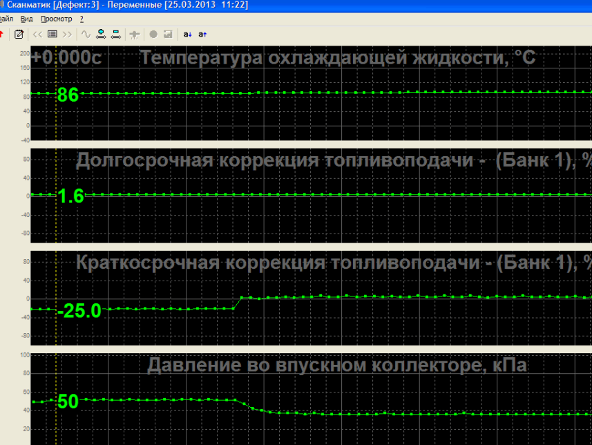

Дефект - иногда на ХХ падают обороты, мотор перестает реагировать на открытие дросселя и повышенный расход топлива.
Мне удалось "поймать" дефект. Сканер, во время дефекта, показал падение разрежение во впускном коллекторе до 50 кпа и, краткосрочную коррекцию в это время минус 25%.
- Дефект сканер.png (47.37 КБ) 49334 просмотра

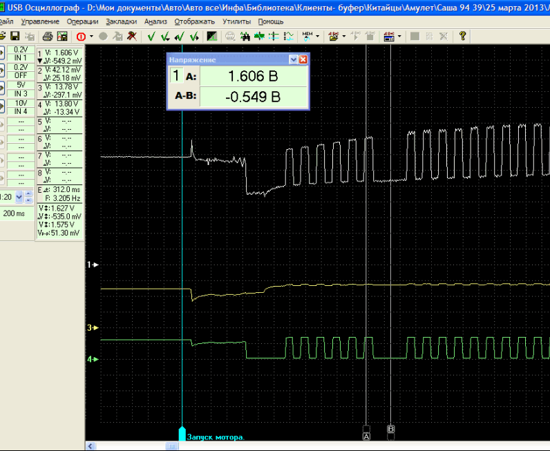

А осциллограф, подключеный во время дефекта к лямбде показал наложение напряжения нагревателя на сигнал лямбда зонда. Сигнал лямбды приобретал форму ШИМ, а напряжение сигнала лямбды во время дефекта = 1,6 вольта.
Я рассоединил разъем О2 датчика и авто несколько дней проездило без дефекта. Теперь владелецьцу принесли универсальный лямбда зонд, (с четырьмя проводами и без разъема) и он спрашивает моего совета - а подойдет ли он? Меня смутило высокое сопротивление нагревателя ок. 10-12 ом. Гугл такого типа лямбды не знает... Может Владимир Петрович владеет информацией?
DENSO JAPAN 27000 07P03
- Сигнал+нагреватель.png (44.71 КБ) 49333 просмотра

Данные сканера и осциллограммы получены при одних и тех же условиях?
Что "заставило" улучшиться значениям коррекции и разряжению во ВК ( на скрине), т.е. выйти из состояния жуткого перелива топлива?
На осциллограмме напряжение HO2S при незаведенном двигателе уже 1.4 вольта, надо полагать, что комп "дуреет" (топливной коррекцией) от такого его напряжения*.
Но это, если предполагать, что там стоит обычный кислородный датчик.
Если это так, и эл.цепи исправны, то я рискнул бы использовать принесенный.
Даже если после установки, выяснится, что он по какой-то причине (не связанной с правильностью подключения) не подойдет, то применение ему найдется и/или обсудИте с клиентом "коммерческий риск"
* Кстати, в OBD-II/EOBD** авто при таком напряжении на обычном HO2S в памяти компа записывается код неисправности DTC P0132 (Heated oxygen sensor (HO2S)1, bank1 - high voltage), а в этом?

После рассоединения разъема я снял сигнал с обеих сигнальных проводов. На проводе идущем к ЭБУ стало 0,45 в, а на проводе идущем к датчику после вкл. зажигания 0,12 в. А после очень легкой прогазовки повысилось до 0,13 в.
Дефект, (у меня он был несколько раз) всегда пропадает после работы на повышенных оборотах. Вроде как О2 датчик после прогрева начинает работать нормально. (Возможно поэтому и нет кодов неисправности).
Почему я побаиваюсь ставить этот датчик, т. к. предполагаю, что при таком сопротивлении он не прогреется от ШИМ сигнала.

Да, аномальное напряжение датчика видно "уже" при еще незаведенном двигателе. Из-за чего это может "показать" только "вскрытие" и тщательный анализ внутренностей. Возможно, что это "брак по заводу" или малый "моторесурс" O2S.
"Бюджетное" авто обычно состоит из "бюджетных" комплектующих...
1. Датчик с такой "кармой" ставить стрёмно. И решение должен принять сам клиент, и заодно, стоит осмотреть датчик на предмет наличия заводских номеров. А клиента спросить не специально ли он искал такой дорогой бу-шный.
2. Постоянный прогрев датчика организовать несложно, подав на его нагреватель "плюс" ("после включения зажигания") и минус, естественно отсоединив эти "концы" от разъема.
Хотя не исключено, что "страхи" напрасны, т.к. неизвестно сопротивление "родного" HO2S, хотя его проверка не сложнее подключения осциллографа к разъёму датчика.
Сам датчик можно проверить вольтметром и карманной газовой горелкой:
горячо и мало кислорода, что замечает O2S
, ибо как общеизвестно, его напряжение - функция разности содержания этого газа с разных сторон чувствительного элемента.
А можно проверить и без снятия и при отключенном нагревателе, прогрев его секунд 30 при 2-2.5 об/мин, после чего он достаточное время будет/может "показывать правильно".

Другие вопросы, видимо уже неактуальны, поскольку диагноз окончательный, а методологические вопросы допроверки этого "родного" датчика, в данном случае избыточны.
