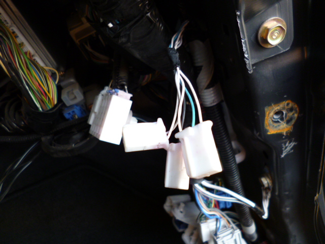

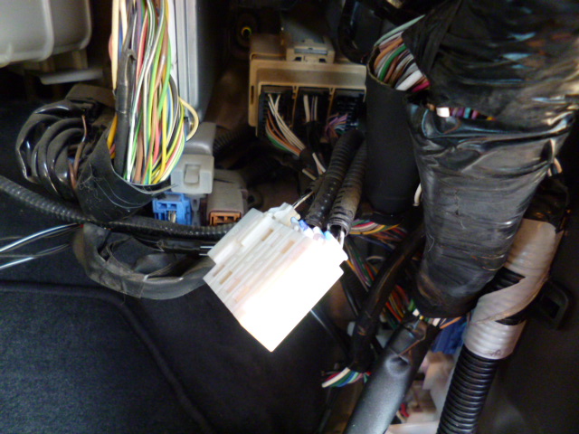

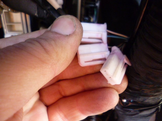

Может быть это будет кому-то полезно. А может об этом уже знают все кроме меня =)
Поступило автомобиль с жалобой что на считке приборов Новогодняя ёлка. Причем иногда загорается один индикатор иногда все. Иногда пропадает показания на дисплее связанные с климатом.
Иногда пропадает температура. и т.д.
Причина была в том что попала жидкость в разъем в котором соединяется кан-шина.
Шланг идущий назадний омыватель соскочил частично. и чуть ниже под соединением находится разъем кан-шины.
