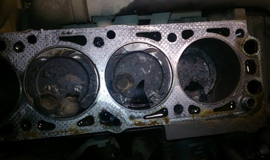

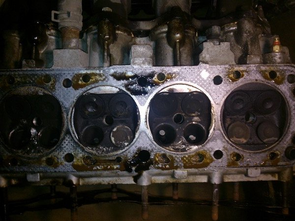

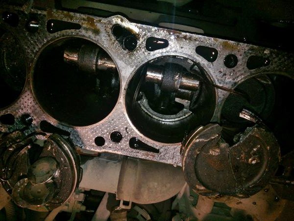

Звонит клиент. Не заводится авто (Шевроле Tacuma) . После замены сальников распредвалов приехал домой и все.
Итоги "диагностики"

Первый момент после снятия ГБЦ.

qyrec писал(а):Звонит клиент. Не заводится авто (Шевроле Tacuma) . После замены сальников распредвалов приехал домой и все.
Итоги "диагностики"
И в чём причина этого катаклизма?

Сорри.
Ребята меняли сальники распредвалов , упростив процедуру. Не разбирая полностью как в мануале.Не натягивая ремень с помощью water pump . В итоге выкрошили зубья на ремне ГРМ. А стук в ГБЦ объяснили не закачавшимися гидро компенсаторами.
Опять же, это все со слов владельца. А там кто знает как оно было. Итоги наблюдаем.

М-да-а ... Прям иллюстрация к теме "бюджетный ремонт, на коленке и в подворотне"? :mrgreen:
