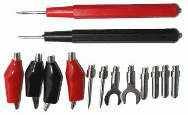

Еще один дилетантский вопрос: чтобы считывать зависимости лямбда/датчик хх прямо с машины необходимо подключиться к разъемам. Делается это как я понял иголками, но вот мне кажется, что они у меня толстенные для этого и боюсь повредить колодку(см.фото). Возможен ли вариант припайки тонких иголок к насадкам, которые расположены в самом низу фотографии? Я всё равно не знаю зачем они нужны:)

Для подключения измерительных приборов я обычно использую "переходники" в стиле "Breakout Box" (http://alflash.com.ua/mydev2.htm):
Изображение и Изображение<-для AFRS в частности.
На фото в viewtopic.php?f=16&t=883&p=6809#p6809 показаны "иголки", которые иногда приходится использовать:
Впаяйте в те свои насадки по обычной швейной иголке и ... пользуйтесь ;)

Спасибо:) А нужно потом ту часть, куда вставлялась иголка, заливать/залеплять герметиком/пластилином/жвачкой? Есть шансы повреждения колодки?
Re: Подключение изм. приборов к проводам и датчикам
Некоторая часть хорошо припаяной стальной иглы изолирована термоусадкой, чтобы исключить случайное замыкание с другими.
Розетка, в которую вставляются обычные "бананы" тестера/осциллографа также защишена:
За многие лета ;) использования не было повреждено ни одного контакта и тем более, разъема :)

Короткого я не боюсь, меня больше смущала вероятность механического повреждения.
Еще раз благодарю за консультацию!
Re: Подключеник к проводам
raltunin писал(а):Короткого я не боюсь...
Вы - м.б. и да, не боитесь этого, но некоторые устройства (блоки) могут "не заценить" замыкание своих контактов с другими...
