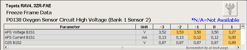

Посмотрел FFD и увидел что условия написаные в этом SB выполняются:
alflash в https://forum.alflash.com.ua/viewtopic.php?f=18&t=837&p=6719#p6719 писал(а):...3. У Toyota/Lexus есть некоторая "особенность" кодов неисправности DTC P0138/P0158*, что связано с алгоритмом самопроверки компом такого параметра катализатора как Oxygen Storage Capacity.
Если P0138 or P0158 present, то[quote="L-SB-0109-09 'MIL "ON" DTC P0138 and/or P0158 Diagnostic Tips'"]Check the A/F and O2 sensor values for the appropriate bank DTC Freeze Frame Data (FFD). Is the AFS Voltage B#S1 = 3.35~3.70V AND the O2S B#S2 = 0.70~0.90V?
• YES — Replace the appropriate bank Air Fuel Ratio Sensor ONLY (NOT O2 Sensor) to correct the P0138 or P0158 DTC condition.
• NO — Inspect the O2 B#S2 circuit for open, short, or high resistance..
*Пример устранения аналогичной неисправности (с кодом P0158) см. в viewtopic.php?f=18&t=481
[/quote]
В моих FF я вижу пять колонок (это пять замеров, я правильно понимаю?) и в четырех их них напряжение B1S1 выше 3,35V при B1S2 равному 0,7V
Как думаете, надо менять B1S1?

p.s. На фото - "виновник" DTC P0138 [Oxygen Sensor Circuit High Voltage (Bank 1 Sensor 2)] :
[quote="T-SB-0109-09 'MIL "ON" DTC P0138 and/or P0158 Diagnostic Tips"] ... Check the A/F and O2 sensor values for the appropriate bank DTC Freeze Frame Data (FFD). Is the AFS Voltage B#S1 = 3.35~3.70V AND the O2S B#S2 = 0.70~0.90V? • YES — Replace the appropriate bank Air Fuel Ratio Sensor ONLY (NOT O2 Sensor) to correct the P0138 or P0158 DTC condition. • NO — Inspect the O2 B#S2 circuit for open, short, or high resistance...[/quote]
