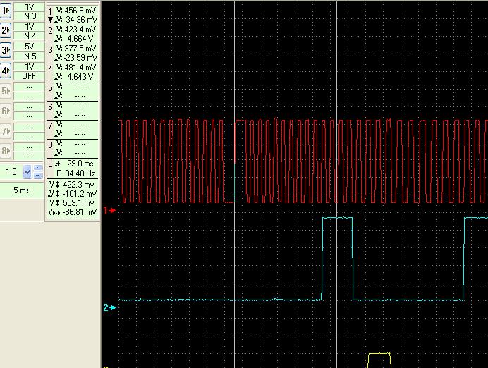

Вот моя осцилка:
CX-7 ДПКВ ДПРВ и ИМП.кат1цил.rar

Из вашей вытекает, что взаимное положение валов нестабильно, т.е. положение распреда как бы "болтается" относительно колена. Одна из вероятных причин, действительно, неиправность (фиксатора) VVT Actuator.
Поэтому (IMO) пора этой проблемой заняться мотористам*.
Кроме этого, обращает на себя внимание, нестабильность скорости вращения двигателя ("троение" - ?)...
Надеюсь, что после успешного ремонта мы сможем увидеть осциллограммы исправного двигателя ;)

Я обратил внимание только, что РВ немного гуляет (около 1гр.). Правда я взял не большой фрагмент от осциллограммы.
Но, тем не мение, мне тоже интересно как и Коле.

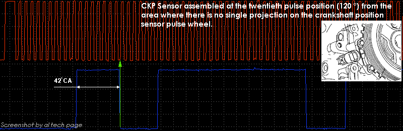

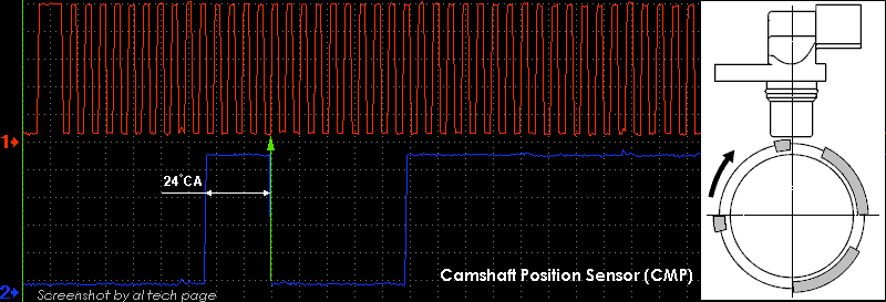

Неравномерность вращения двигателя, которая суть "троение", заметна по изменениям периода повторения импульсов датчика коленвала:
Осциллограмма напряжения датчика положения коленвала (Engine known as bad)
Вариабельность положения сигнала датчика распредвала (CMP) относительно коленвала (CKP) заметна на этих скринах и, в данном случае, она равна примерно 18° CA:
Осциллограмма напряжений  датчиков (GMR) положения коленвала и распредвала #1 (Engine known as bad)
Осциллограмма напряжений датчиков (GMR) положения коленвала и распредвала #2 (Engine known as bad)

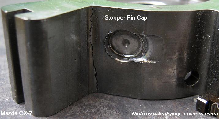

Это болезнь Мазды СХ7,растягивается цепь и на фазовращателе запирающий штифт становится полукруглым не запирает муфту.
И eщё-мотор безшпоночный,нужны приспособы для замены цепи.

Да,Владимир Петрович.Пока бегал за фотоапаратом Вы уже выложили.
У меня было так.
Спасибо за фотки!
Как только запчасти получим, тоже муфту разберу и сфоткаю что таи было :wink:

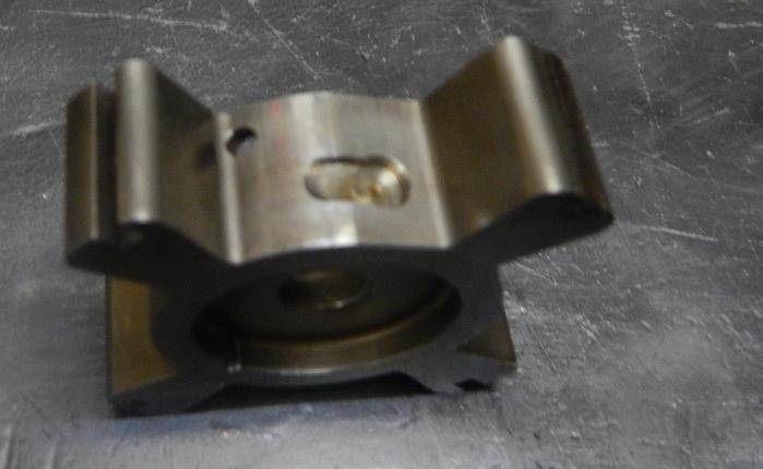

В завершение темы, всем принимавших участие в помощи по данному вопросу, хочу сказать ОГРОМНОЕ СПАСИБО!
Муфту и форсунку поменяли, и автомобиль ожил!!! :wink:
Фотки муфты сделал, все так же было разбито место фиксирующего пальца.
Осцилки пока не снял, т.к. машину доделывали в мой выходной и отдали клиенту уже без меня :(
Но думаю, я это исправлю, телефон клиента есть. Пусть покатается недельку, потом я его проосцилографирую и выложу осцилки, как стало после переборки.
