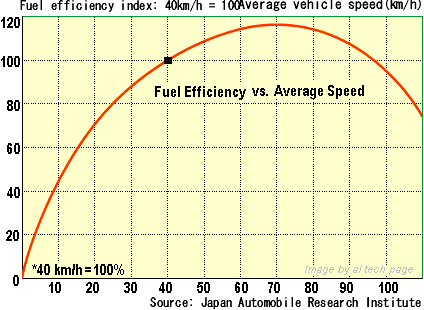

- Зависимость среднего расхода от скорости
- consumpj.gif (8.94 КБ) 47184 просмотра

Может ли повлиять режим передвижения авто на показатель "экономичность"?
Еще как!
На прошлой неделе пришли данные от Максимы 3.0 л (чел жалуется на 16-17 л\100 км в режиме "город"). Так вот: он проехал по трассе (в сумме 100 км) в более-менее оптимальном режиме и его трип-комп насчитал 9/100. Причем в понедельник ср. расход стал равным 11,2, во второник - более 13 и к четвергу превысил 16
Наверняка надо попробовать "подставить" другой MAF-sensor и проверить "реакцию" системы. Приезжайте когда получится и поменям/проверим.
Еще как!
