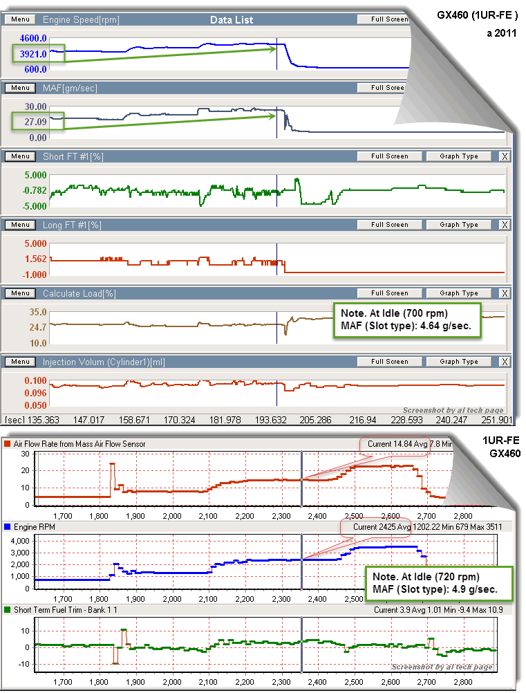

А в этом, данные MAF (в вольтах и гр/сек) при различных режимах движения Mazda3 (LF 2.0L Engine) и "внутренности Nissan MAF
Напряжение (осциллографом) и данные (сканером) необходимо проверять при различных режимах прогретого двигателя
Изображение, сравнить топливные коррекции при различной скорости вращения двигателя
и обратить внимание на параметр MAF при KOEO.

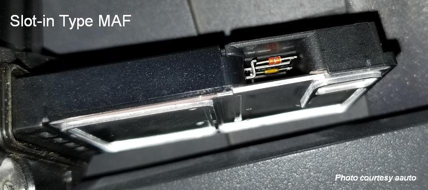

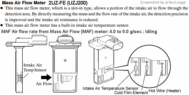

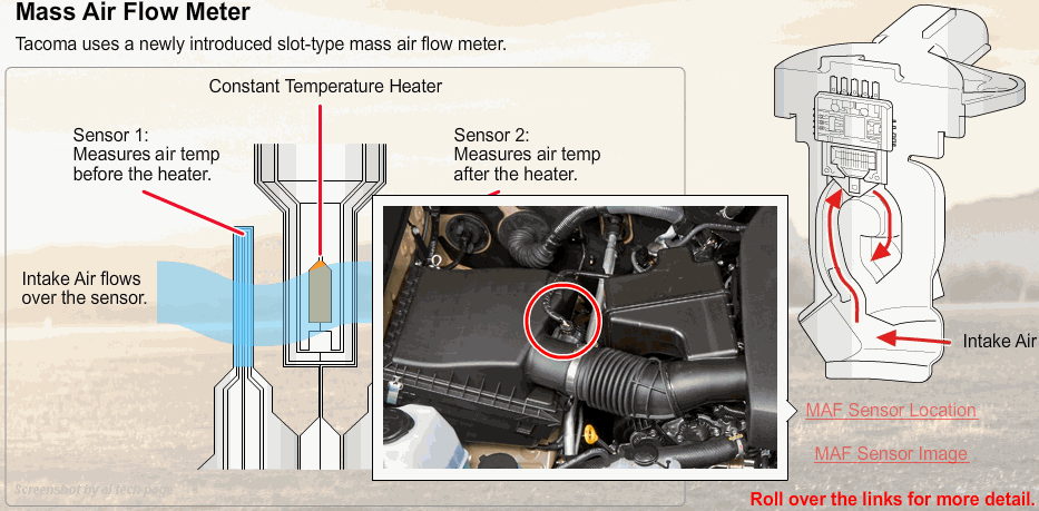

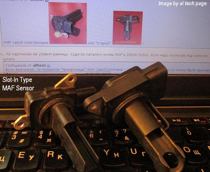

При проверках следует учитывать отличия MAF'ов разных производителей и конструкции
Slot-In Type MAF
Slot-In Type MAF
Slot-In Type MAF
Slot-In Type MAF
Slot-In Type MAF
Slot-In Type MAF
Slot-In Type MAF
Slot-In Type MAF

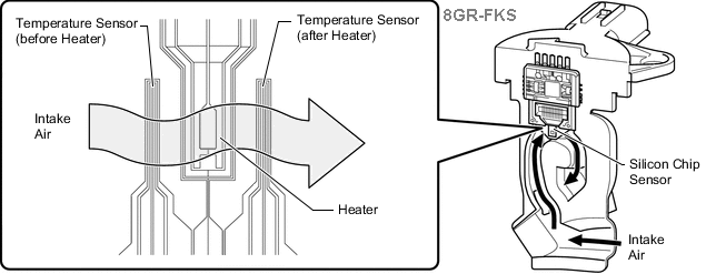

MAF of LS350 (8GR-FKS Engine)

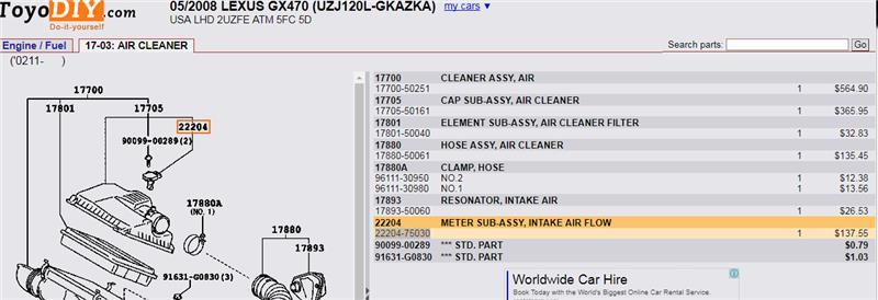

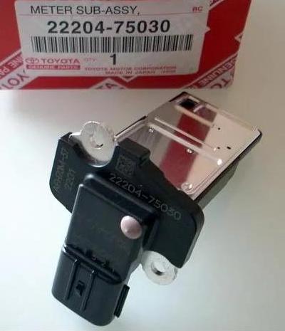

Toyota MAFs
Toyota MAFs

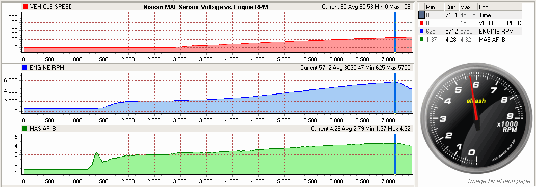

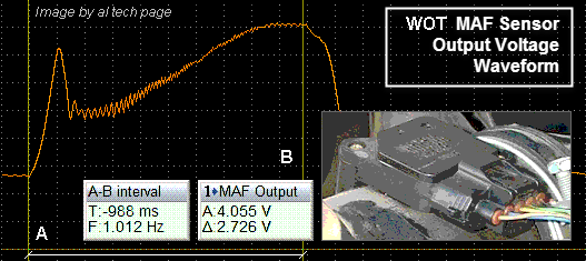

Достаточно убедительна проверка с помощью осциллографа:
Хотя и диагн. сканер "в теме" такой проверки:

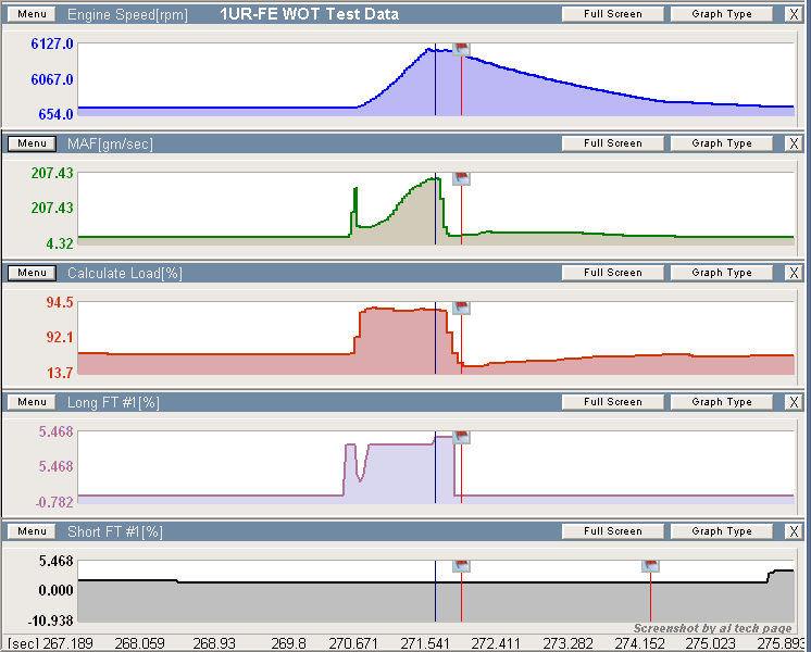

1UR-FE WOT Test Data
