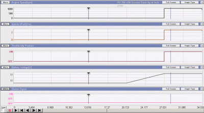

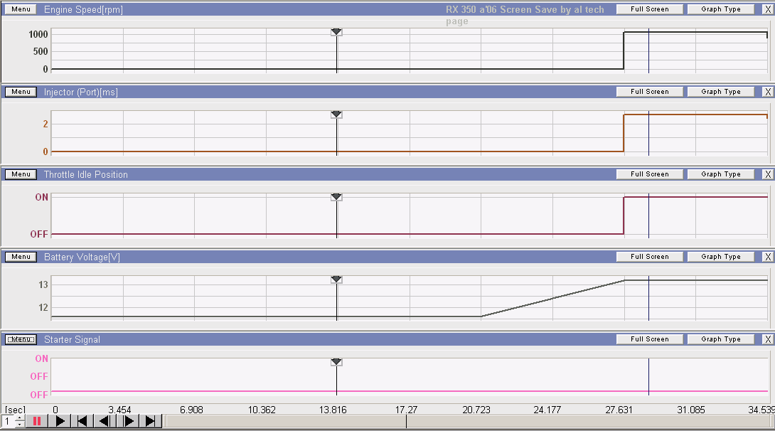

Ок, давайте начнём. Хотя и вновь с вопросов
1-й вопрос.
А где Starter signal: ON (ON: Cranking)?
Screenshot фрагмента RX350_2GRFE _08.08.2014 150551 after 2-3hours.TSE

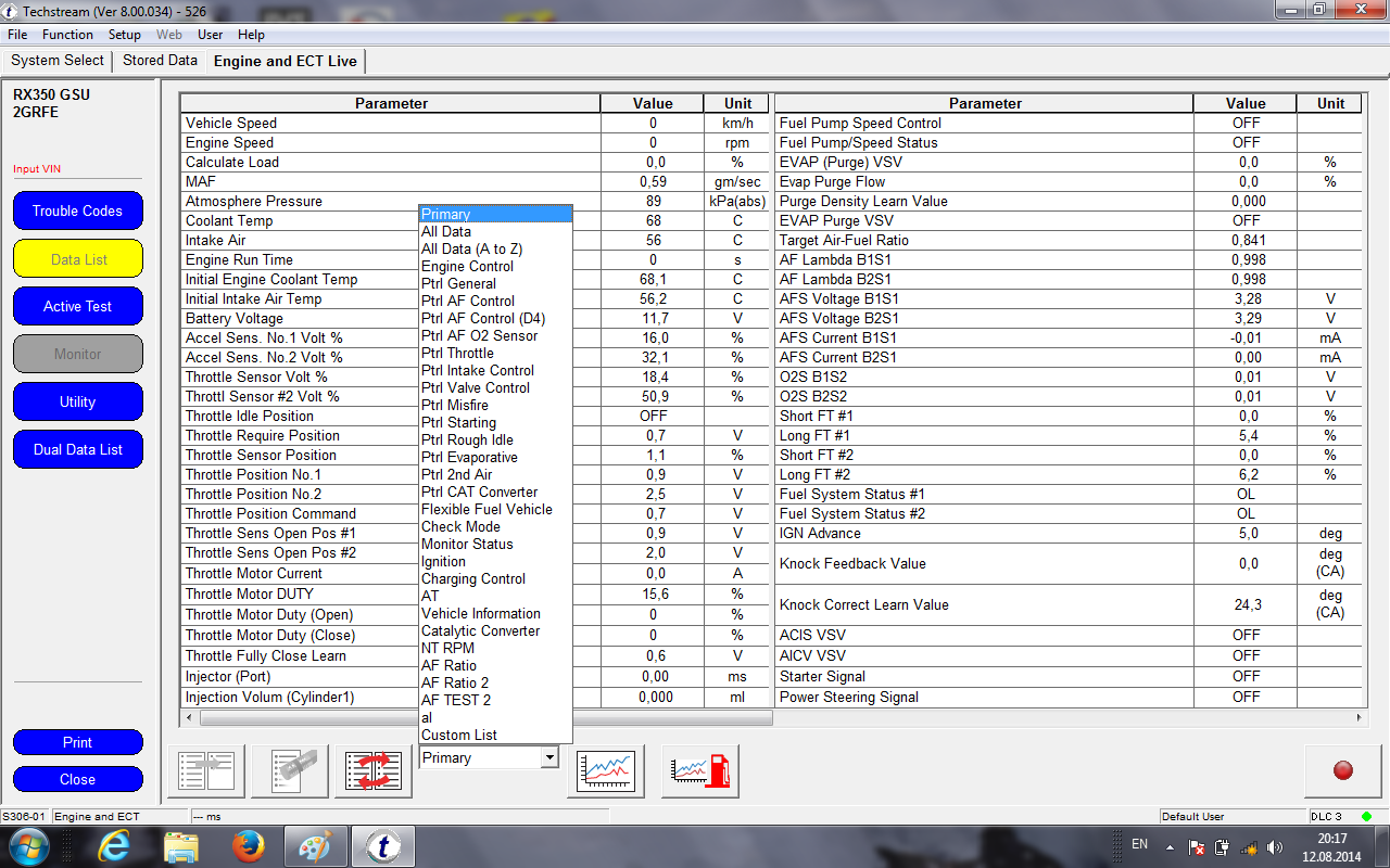

Дело в том, что у меня в программе нет того набора, что вы заказывали. Могли бы вы набросать список всего что надо, я бы сделал отдельный набор? Вы же помните ужасное быстродействие моего шнурка mini VCI, мне кажется что нужно все лишние параметры отсекать. Но я не знаю что надо, а что лишнее.
Re: Плохо заводится "на горячую" Lexus RX-350 2006г
В выпадающем списке "Select Data List" разве нет варианта "All Data"
Плиз, скрин такого списка вашей проги?

alflash писал(а):В выпадающем списке "Select Data List" разве нет варианта "All Data"Плиз, скрин такого списка вашей проги?
Есть all data, присоединяю скриншот.
Также присоединяю файл течстрима с записанным сегодня стартом теплого двигателя с all data. Правда к сожалению до записи этого файла у меня был фальшстарт (завелся на газу), поэтому пуск двигателя в этом файле прошел с пол-оборота.
Если надо, завтра утром могу записать холодный старт в all data.

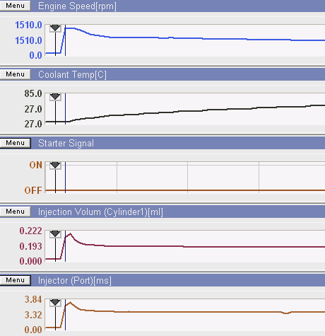

Снова обращаю ваше внимание на то, что параметр "Starter Signal" и в этом логе при заведении пребывает в состоянии "OFF".
Проверьте его значение при более длительном положении замка зажигания в состоянии "St", для чего, например, снимите разъем управления "втягивающим", чтобы двигатель не заводился.
Напомню, что для него справедливо:ON: Cranking, т.е. "вкл" при вращении стартером.
Подробнее о start mode enrichment в http://alflash.com.ua/utt_udd.htm и/или в http://www.autoshop101.com/forms/h43.pdf
Похоже, что при холодном двигателе для его заведения хватает обогащения смеси по температуре,
cold start.gif (8.54 КБ) 51346 просмотров
а вот при полностью прогретом, возможно не хватает этого самого start enrichment'а.

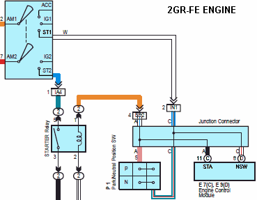

Судя по логу, диагн. программа "видит" этот параметр. "Шнурок" - это аппаратный интерфейс, который обеспечивает связь между БУ и программой и он никак не может влиять/формировать перечень параметров. TS запрашивает блок данных и комп отвечает. Причем программа запрашивает те, которые актуальны для конкретного авто, а БУ отправляет их значения.
Возиться со стартереом необязательно. Это предложение удлинить время состояния заведения было для проверки возможной потери данных. Судя по тому, что параметр "Starter" постоянно в состоянии "OFF", то эту проверку можно пропустить.
"Подгазовывание" как способ дополнительного обогащения смеси при заведении эффективно в карбюраторных авто (доп. топливо от "ускоряющего" насоса. На вашем авто и вашем случае это бесполезно.
Что Вы не можете найти? Если резистор, то могу выслать почтой. Если не знаете где датчик, то дайте знать.
Поскольку на авто был дистанционный запуск, не исключено, что соответствующий провод остался "перекушенным". Желательно его "прозвонить" омметром.

alflash писал(а): Поскольку на авто был дистанционный запуск, не исключено, что соответствующий провод остался "перекушенным". Желательно его "прозвонить" омметром.
Поэтому может программа и видит постоянно сигнал STARTER:OFF ? Из-за обрезанного провода?
Проверьте. доходит ли до БУ инфа о том, что двигатель заводится

"Вопрос" НЕ в самом стартере! А в возможном "разрыве" провода, через который БУ распознает режим заведения.
Иначе электрик может спросить, типа "стартер включается/крутит? Да? Так что еще надо?" :wink:
