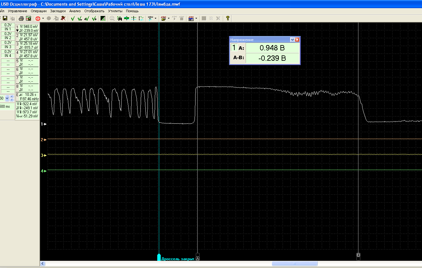

После движения по трассе и резкого закрытия дроссельной заслонки загорается "чек". При трогании присутствует небольшой провал.
Мои сканеры с ЭБУ не связались. Скрепка показала код "26". (Обогащенная смесь). Записал осциллограмму О2 датчика при
перегазовке. После закрытия дросселя, лямбда уходит в бедное, (отсечка топлива), а потом в богатое . (Богатит от 6 до 10 сек).
Записал осциллограмму О2 датчика и форсунки. После отсечки топлива, (ок. 2 сек), время впрыска топлива ок. 2,4 мс. При таком неизменном времени впрыска, напряжение О2 датчика несколько секунд держится на 0,8 в, а потом снижается до 0,1 в.

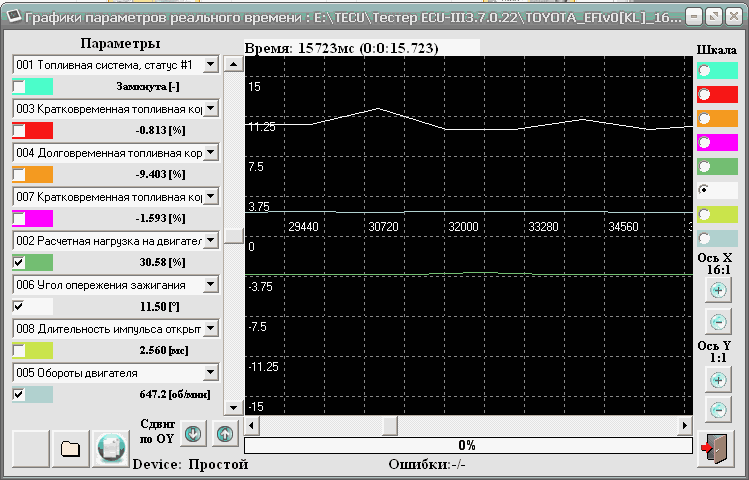

Исходя из вообщем-то скудных данных, я предположил бы загрязненность форсунок (как одну из вероятных причин).
Возможно будет результативной "ручная" проверка топливной коррекции (состава смеси) с помощью т.н. Vf1-диагностики, т.к похоже, что она запредельно положительная.
И конечно, есть повод для того, чтобы обязательно обратить внимание на состояние* MAF Sensor'а.
Жаль, что нет осциллограмм их тока (viewtopic.php?f=8&t=661&p=5230#p5230) и мы не знаем фактическую величину Injection Duration.
Трудоёмкость изготовления диагностического сканера для этого авто (например, такого http://alflash.com.ua/vf1new.htm) не более 1-2 часов.
Рекомендую, т.к. он позволит Вам получить доступ к принципиально важным значениям параметров инжекторной системы.
