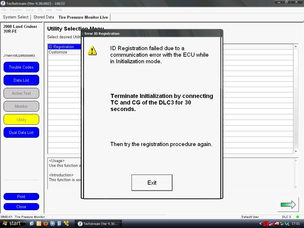

Toyota LC200 американского рынка с системой TPWS.
Собственно два вопроса-можно ли изменить количество колёс с датчиками с 5шт на 4, типа 5 колесо докатка, и с какой скоростью надо прописывать датчики что бы вложится в время.

1. Нет.
2. Для прописывания новых датчиков отводится 5 мин (300 сек), которых вполне достаточно для проведения этой процедуры.
В вашем скрине - реакция системы на попытку "when the ECU does NOT respond due to initialization being performed with the wrong ID registered".
Есть ли скрин (Scandata) или лог этой ситуации?
p.s. Рекомендую обратить внимание на этот сервисный бюллетень для Lexus LX570 (URJ201L) - почти родного брата этого круизера (URJ200L): http://www.alflash.com.ua/avtovideo/lx5 ... %20ECU.pdf и перевод фрагмента TSB L-SB-0025-09* "Tire Pressure Monitoring System (TPMS) Tire Registration and "Lost Communication with ECU" (в http://alflash.com.ua/tires.htm), в которых рассмотрена одна из причин проблем при регистрации новых датчиков и способ её устранения.

alflash писал(а):Есть ли скрин (Scandata) или лог этой ситуации?
Нет,пока не умею их писать.
В 300сек улаживаюсь,но прописка не проходила.За TSB спасибо.
