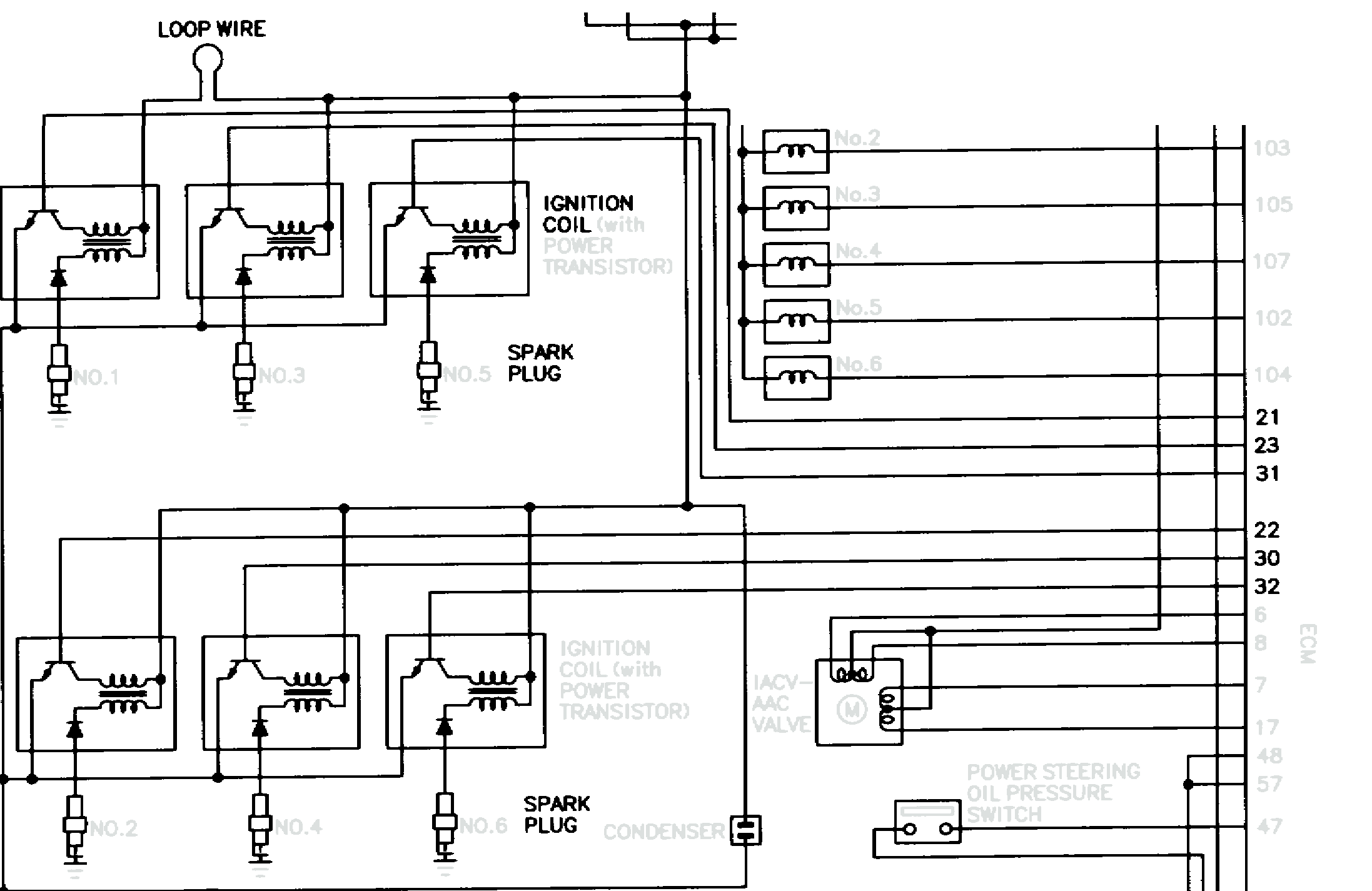

Во вложении архив с схемой Maxima QX 2000MY (в формате .xps)
a33qx.rar
(799.05 КБ) 1127 скачиваний
Re: Nissan Maxima QX 2.0 V6 помогите с схемой.
Инструкцию дайте пожалуйста, чем эти файлы открывать. Может лучше сразу выкладывать в нормальном формате?
Загрузите https://www.microsoft.com/ru-ru/downloa ... x?id=11816
А пока устанавливается, то фрагмент из того файла

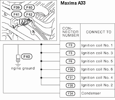

Спасибо!!! На схеме много кросировок, ещё бы узнать где они находятся и точки масс. Спасибо ещё раз.Но самый лучший для меня результат,если это чудо не приедет:))). Свечи 40 тысяч не менял, а после замены грит,вот раньше було лучше. там две катушки мёртвые, нет заказали одну, а вдруг оно пронесёт. Завтра на работе буду читать.
