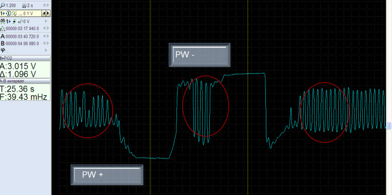

alflash писал(а): 3. Великоваты наводки от импульсов напряжения нагревателя.
А, извиняюсь, это оказывается наводки такие?!

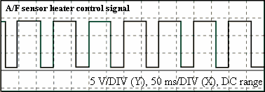

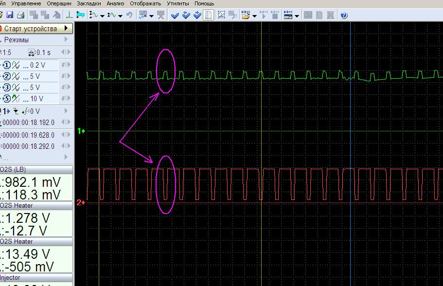

alflash писал(а):...3. Великоваты наводки от импульсов напряжения нагревателя.
...А не похоже ли это на замыкание сигнала с датчика на подогрев ?
Нет, поскольку пики "выбросов" напряжения на чувствительном элементе совпадают по времени ((как и по длительности и по частоте)) с "отрицательными" импульсами на нагревателе.
Причины "частых" переключений напряжения в двух других файлах не берусь (мало инфы). Но их период/длительность никак не вяжутся с временнЫми параметрами импульсов напряжения на нагревателе.
Хорошо было бы из перепроверить сканером. Например, в одном логе/скрине рассмотреть время открывания форсунок, напряжение O2S, кратковременные коррекции.
Кроме этого, для проверки версии "замыкания" чувствительного элемента с нагревателем стоило проверить "синхронность" изменений напряжения O2S с изменением скважности импульсов его подогрева и с их периодом (который при прогретом двигателе, предполагаю, не более сотен мсек). А также их наличие при более 5000 rpm.
