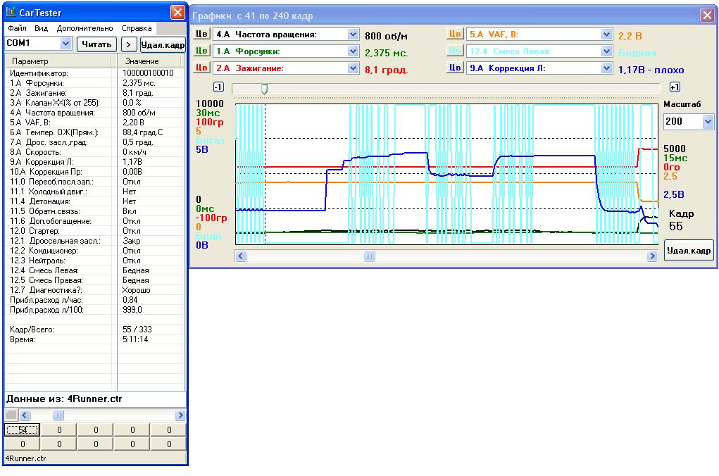

Волею судеб приехала АМ к которой можно подключиться сканером CarTesterByChem407 при замыкании Te1 и Te2.
(уже достаточно редки, а раньше, как то обычно, вольтметром это делалось)
Авто только куплено, покрашено и тд, у хозяина притензий к авто нет, (пока).
неисправностей нет (по О2 их всего две 25-26, пост. низк или высокий)
При первоначальном подключении обнаружено, что коррекция на ХХ постоянно висит в -11% -12%
Время было, поснимал "все подряд". (Мож. пригодится)
в CarTester выбора такого дв-ля нет, по этому
Расходомер (лопата с потенсометром VAF вольты, на хх соответствует мануалу)

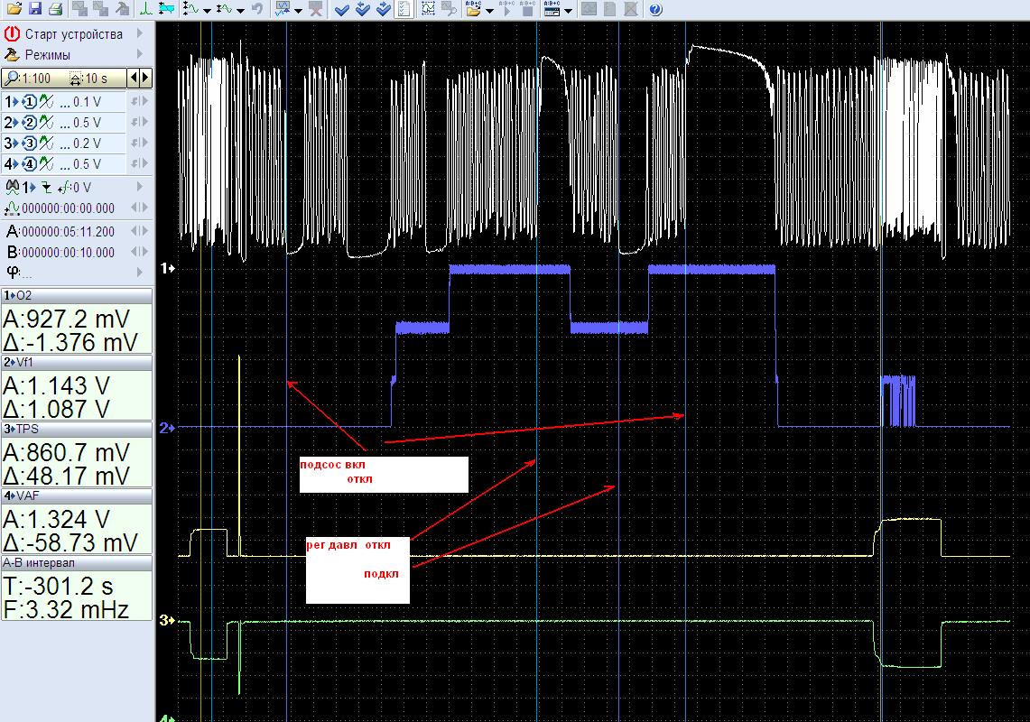

Одновременно те же параметры были "сняты" осциллом. (масса осциллограмма-масса двигателя)
Некие расхождения обнаружены. (Там видимо L-тип)
Vf1 на ХХ сканер коррекция(-10% 1.2В) ---- осциллоскоп 0.54Мв (при обеднении max, примерно соответствует 3.2-3.6).
Форсунки сканер 2.37 мах 2.25 min ---- осциллоскоп 2.75 max 2.58 min
(просто, на сколько это критично и соответствует действительности)
Клиенту указанно на возможный повышенный расход.
На что получен ответ, что оный, еще не был "ощущен" в денежном эквиваленте.
С тем и отпущен.

Для себя же я сделал вывод ,то : В данный момент смесь "нормальная" но топливокорекции
"перевалили" за -10 и есть повод задуматься, чем это вызвано. Те. пока все "регулируется" но если
дефект прогрессирует и ведет себя под на разных режимах несоответственно, то возможно в будующем перестанет с кодом 26.
Тем более имеется тенденция к частому "скидыванию" АКБ и пред EFI и считыванию неисправностей.
Так как цель подключения к АМ была , все таки проверка адаптера с переходником USB-COM (предыдущий работал "через раз") и работа с прогой на соотв. записанных параметров и адекватному их восприятию.
При детальном рассмотрении параметров обнаружена некая поспешность в заявлении
на пример
Возникло "непреодолимое желание" проверить, что же там не так.(ну то, что влияет на отр. топливокоррекцию).
Случай предоставился (приехал на замену з.заднего стопа).
В итоге (пока меняли фонарь)
VAF снят-прдут "обводной канал" (хорошо , что заводская пломба не сорвана) вылетела "кучка мусора"
после установки ХХ прежние VAF 2.35В стало -7%, обнаружено снятие пластиковой крышки потенсометра
(аккуратно посажена на практ. заводской герметик, разбирать не стал) видимо подгибали пружину
или меняли потенсометр, наверное там еще -1,5-2%.
INJ хол.старта пережата подача 0.5-1% (косвенное подтверждение,показалось?,
что форс. чуть льют более длительный старт на "горячую")
EVAP к баку забита, не влияет. (указано, что бы смотрел, как бы бак не сплющило)
К сож. не успел давление перемерить в прошлый раз было ХХ прим 2.7-2.8 (2.3-2.6) но врят ли это критично.
Может , что еще упустил или сделал не правильно.
