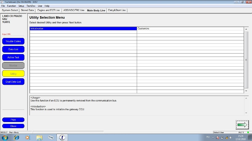

Зашел в меню Utility в блоке Main Body. А там вот такое есть только:
Re: Toyota LC Prado150 глохнет и загорается "давление масла"
И что предлагается в меню Customize?

Оооо :? Извините... Не могу найти скрин :oops: Ну по крайней мере ничего подобного к нашей системе там не было...
