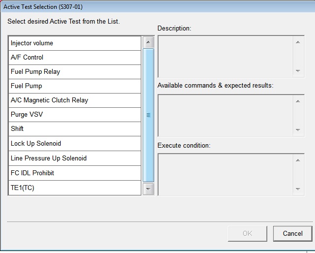

1. Дело в том указанного теста системы ETCS-i в разделе Active Test нетalflash писал(а):Были бы полезны логи обоих состояний авто с набором параметров All Data и главное,
1. Необходимо провести и записать лог ACTIVE TEST системы ETCS-i, включив в Data List еще и параметры THRTL COMND VAL, THROTTLE SSR #1, THROTTLE SSR #2, +BM.t
2. Указанных параметров тоже нет. Перечень All Data прилагаю в скрине.
