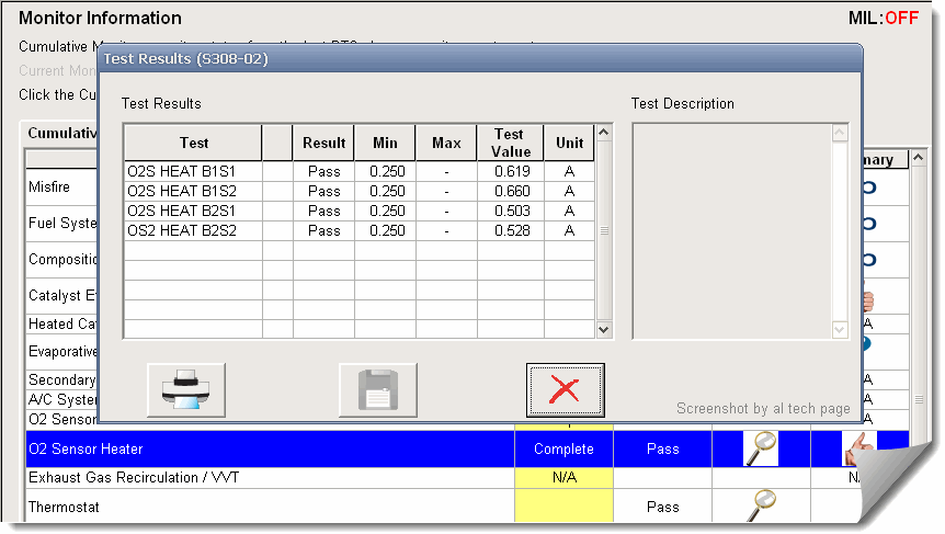

Указанные коды фиксируются, When heater operates, heater current exceeds 2 A (1 trip detection logic).
Поэтому хорошо бы взглянуть на их Freeze Frame Data и результаты монитора нагревателей:
E.g. O2S Heater Monitor Test Results
TSB об этой "группофухе" не обнаружены.

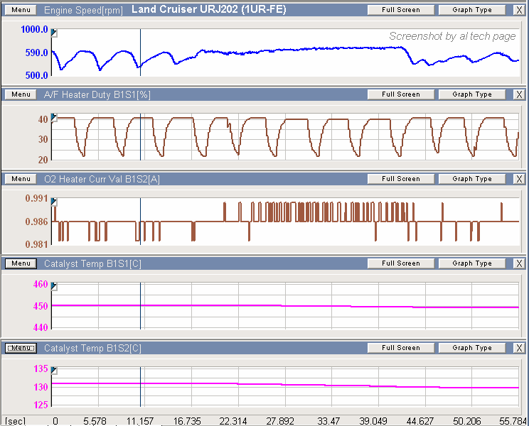

Весьма типичный график напряжения нагревателя HO2S (ШИМ):
В свое время такой способ управления широко применялся для Sensor Lean Mixture двигателей LeanBurn Toyota конца прошлого века и современного авто
A/F and HO2S Heater Duty at Idle

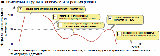

В "старых" авто скважность импульсов нагрева датчика определялась с учетом "показаний" датчика температуры двигателя, TPS и расходомера.
В современных она зависит от температуры самих датчиков.
Для справки. График ШИМ напряжения нагревателя HO2S
