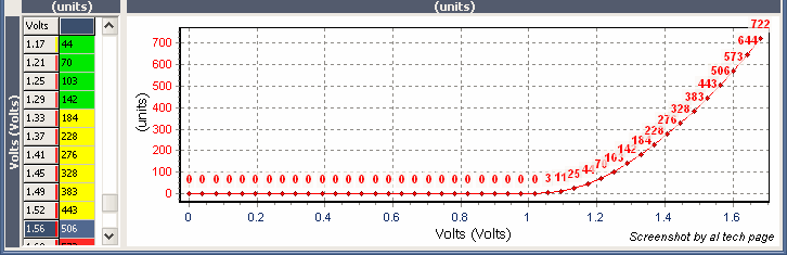

2D MAP(#1) of MAF Sensor
3. Эти датчики MAF не программируются по определению (у них нет процессора, памяти и т.д.).
В контрафактных датчиках могут быть любые отклонения любого параметра.

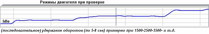

3. Один из режимов проверки состояния MAF Sensor выглядит примерно так (подробнее описано в viewtopic.php?f=20&t=701&p=5517#p5517)
MAF* Test Modes
MAF* Test Modes
и после можно, среди прочего, получить график зависимости Mass Airflow(g·m/s) от значений MAF Sensor Voltage(V) vs.

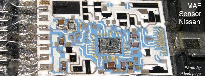

alflash писал(а):... датчики MAF не программируются ...
там было такое "В штекере датчика, рядом с разъемами, находятся три “колодца”. “Дно” каждого “колодца” выглядит как шляпка гвоздя. Это контакты для программирования гибридной платы чувствительного элемента ДМРВ". Вот я и спросил....

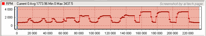

Здесь таблица, пересчитанная из графика и сам график (//psec.com.ua/1/)

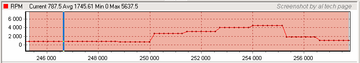

Пояснения следующие - ХХ, попытка удержать 1500 (не поймал педалью - вышло около 1900) несколько раз последовательно с перерывом, потом 3 раза по 2500, потом 3500. Потом резкое нажатие педалью и после успокоения старт с прокручиванием колес.

Vehicle Speed Data by csma
Если воздушный фильтр пропитан маслом (т.н. "фильтр нулевого сопротивления"), то наверняка его чувствительный элемент покрыт оным.
Промойте его спиртом и запишите лог(и) по "правилам", которые были указаны ранее (в ссылках).
Для лога "в движении" добавьте параметры "скорость" и "датчик педали газа", а время открывания форсунок уберите вообще и замените их данными O2S (до катализатора).
Остальное и поправки - позже ;)
p.s. Судя по тому, что на гибридной подложке установлена бескорпусная БИС с обвесом только из пассивных радиокомпонентов, в таком MAFе используется микроконтроллер

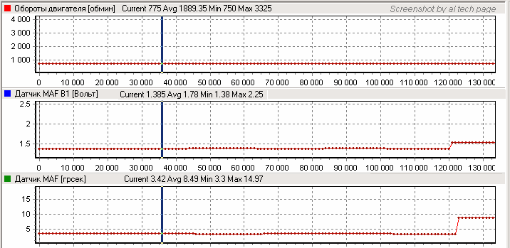

Что-то делали в авто? MAFу немного полегчало ;)

alflash писал(а):Что-то делали в авто? MAFу немного полегчало ;)

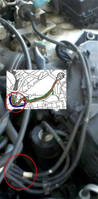

ничего не делал сейчас, промывка МАФа была интуитивно еще до первого о нем здесь упоминания. В отношении чего МАФу полегчало? если вы сравниваете теми самыми первыми, то да - есть один нюанс. Одна трубочка была не на своем месте, зато выявил системную ошибку в мануале - на схематическом общем виде трубки нарисованы неправильно, собственно мне их так и прилепили. Но это фигня, мануал же и твердит что это только для виаса и в смесеобразовании они не участвуют.
Вобщем бензин все равно потребляется.

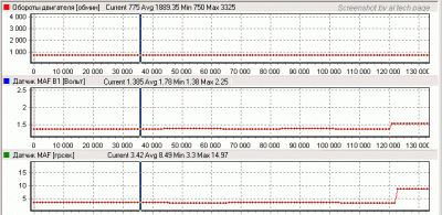

Re: Pathfinder R50 VQ35 расход - клинический случай
Да, если раньше при 725 об/мин MAF "показывал" 1.59 г/сек, то сейчас при 775 об/мин всего 1.385. Да и обе коррекции только положительны. Похоже, что часть воздуха поступает в цилиндры мимо кассы...

В Factory Repair Manual приведены правильные схемы вакуумных соединений и, в том числе, систем VIAS и Swirl. Поэтому надо проверить реал на соответствие и восстановить, если есть отклонения
Vacuum Diagram of Pathfinder R50 (VQ35)
На фото "1 схема трубок реальное фото из инета.jpg" показано неправильное подключение Swirl control valve control vacuum check switch, которое противоречит всем вакуумным схемам мануала, в том числе и рисунку на стр. EC-27: вак. шланг датчика подключен к линии, которая должна соединяться со штуцером корпуса воздушного фильтра. т.е. в этом фрагменте вак. схемы поменяны между собой места подключения к металлическим трубкам рез.шлангов №3 (оранж.) и №2 (зелен.)
Фото ошибочного подключения вакуумных "линий"
В результате этого и при условии правильного подключения остальных фрагментов, происходит а) "подсос" неучтенного воздух во впускной коллектор, б) неправильная работа обеих систем Swirl и VIAS.
Если у Вас как на фото. то необходимо восстановить и проверить остальные фрагменты, поскольку эти системы хотя и опосредованно, но влияют на расход и мощность.
