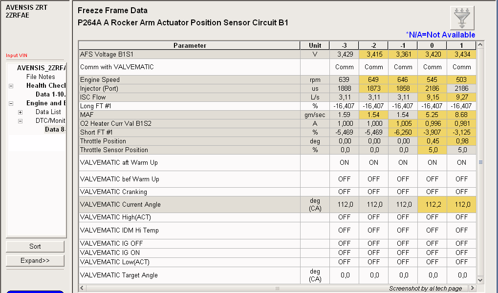

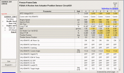

А может начать с анализа FFD,
DTC P264A Freeze Frame Data
затем проверить контекстные параметры системы, в том числе, из набор данных VALVEMATIC System (Gas Valve Control), т.к. "стандартные" наборы далеко не оптимальны. И затем уже проверить питание и выходное напряжение датчика:

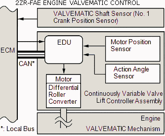

Rocker Arm Actuator Position Sensor (USA Model)
Continuously Variable Valve Lift Controller (USA Model)

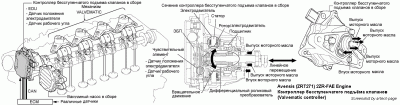

Для двигателей ZR у Toyota Motor Europe NV/Sa в своё время был выпущен TSB EG-0087T-0710 ("Сбои в работе контроллера непрерывного переменного подъёма клапанов приводят к DTC P2647 и P104"), согласно которому проблема решалась установкой модернизированного (R&R) Continuously variable valve lift controller.

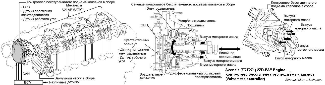

Avensis (ZRT271, EU, 2ZR-FAE Engine).<br />Контроллер бесступенчатого подъёма клапанов (Valvematic controller)
В европейских вариантах 2ZR-FAE проверить "вручную" датчик положения и датчика угла поворота Continuously Variable Valve Lift Controller Assembly невозможно, т.к. БУ их данные получает по CAN Bus.
C помощью TS доступны параметры VALVEMATIC Current Angle (°CA), VALVEMATIC Target Angle (°CA) и значения VALVEMATIC High (ACT), VALVEMATIC Low (ACT) и др., часть которых доступна только при Active Test.

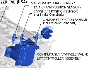

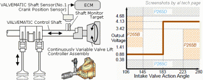

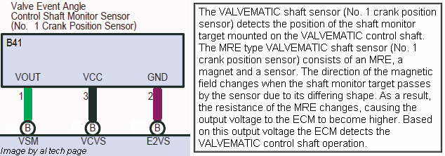

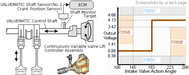

p.s. * Для справки. VALVEMATIC SHAFT SENSOR of USA Model 2ZR-FAE:
VALVEMATIC SHAFT SENSOR.gif (19.67 КБ) 25416 просмотров
