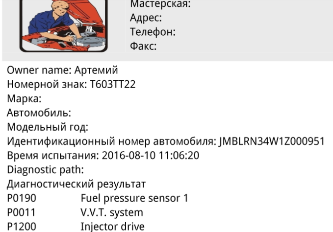

Всем привет. Клиент приехал с этими ошибками при удалении. Поехали, при высоких оборотах снизилось давление практически до нуля. GDI задергался и далее выскочил DTC P1200

P1200 наверное последствие P0190. Топливная система. а точнее или промывка будет или замена.

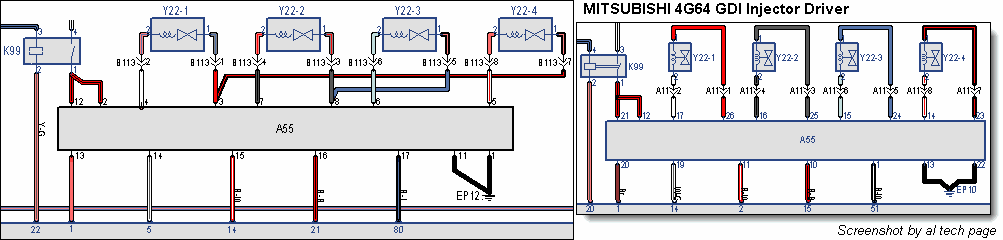

МЕК писал(а):Драйвером называют устройство, которой преобразует сигнал амплитудой 12v в сигнал 100v. В принципе устройство безотказное, если не считать особенности его сборки и месторасположения. В чём собственно может быть проблема и какие способы её решения- дело в том что на плате стоят достаточно большие детали катушки и конденсаторы и от тряски они отваливаться пропадает контакт и все машина встала мало того участились случаи когда из-за отвалившегося конденсатора выгорает вся плата
2. Осмотрите п..п. драйвера (желательно фото) и проверьте "внешний вид" компонентов (признаки электролита на плате, подгоревшие п/п элементы и поврежденные компоненты).
Для справки. http://bvy.su/images/statyi/chariot/P5200143.JPG и http://bvy.su/images/statyi/chariot/P5200146.JPG

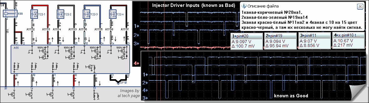

3. Проверьте и покажите осциллограммы этих сигналов
и по возможности (с соблюдением правил ТБ) управления форсунками.
Для справки. http://bvy.su/images/statyi/chariot/20080520135455.JPG vs. http://bvy.su/images/statyi/chariot/20080520122934.JPG
Вариантов подключения немного и Вы сможете определить (по виду сигнала) нужные:

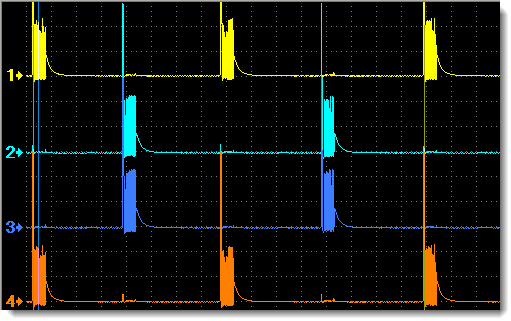

GDI Injector Driver control waveform
Для будущих проверок учитывайте. что форсунки управляются "с двух сторон", поэтому осциллограф следует подключать к обоим её контакатам. 3-й и 4-й каналы осциллоскопа подключайте к контакту "Open Circuit Check Output" и "Injector #". Сделав записи для каждого цилиндра в отдельности, можно будет определить состояние драйвера.

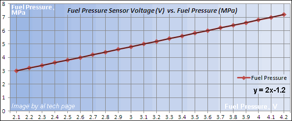

Если в "Настройка типов величин" вставить формулу пересчёта (вспомнив из школьной математики каноническое уравнение прямой)
Fuel Pressure (MPa) vs. Fuel Pressure Sensor (V)
, то Fuel Pressure этого 4G64 (GDI) будет отображаться в MPa:

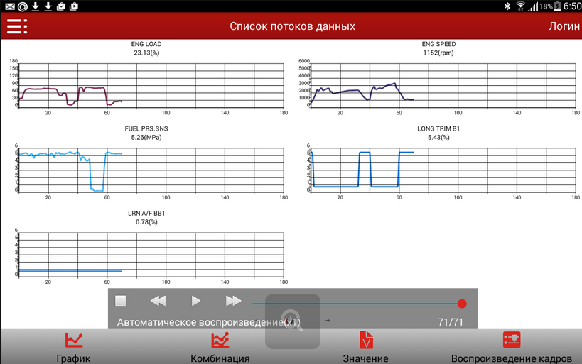

Примечание. Отключите, если возможно, автомасштабирование у сканера и покажите, плиз, Freeze Frame DTC P0190
Re: Mitsubishi Space Wagon 4G64 DTC P1200

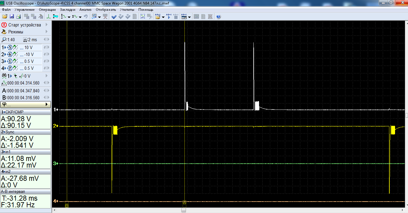

Всем привет. Вчера приехал клиент на 10 минут. Успел снять разъем с усилителя форсунок. Посмотрел визуально разъем и пару раз брызгнул спиртом. Наугад к Автоскопу подключил можно сказать первые попавшиеся с разъема сигналы. За два дня поездки кроме P1200 ничего не привез. К сожалению FFD нету, исправлюсь. Не понятно по скрину после 2000 оборотов и около 3000 откуда появляется нагрузка от 60 и до 90 процентов. Или я просто раньше не замечал на других. И почему не выскочила неисправность по давлению ? Скрин отправляю с сигналов. Договорились с клиентом на субботу. В первую очередь думаю снять Усилитель форсунок и отдать электронщикам.

Спасибо за столь содержательные скрины огромное количество инфы для "размышлений".
Жаль, что не решаетесь просто заглянуть в блок и установить "окончательный диагноз". который прям перед Вами.

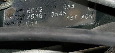

Кстати тип двигателя стоит определять не по количеству валов или по его выбору лaнчa, а по:
MMC VIN Plate
MMC VIN Plate

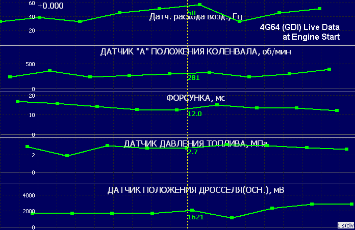

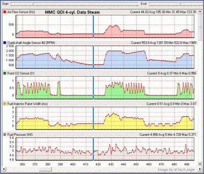

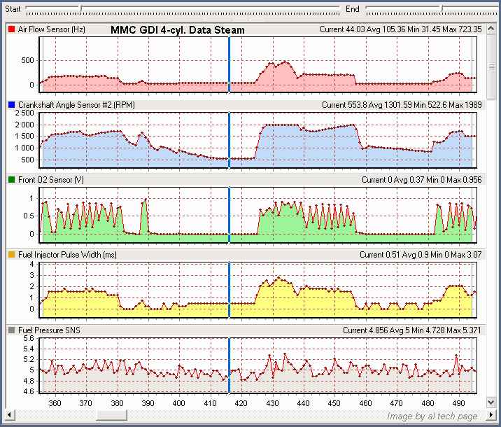

p.s. Вот бы увидеть такие данные от БУ двигателем (Mitsubishi 4 Cyl. GDI Engine Data Stream) :)

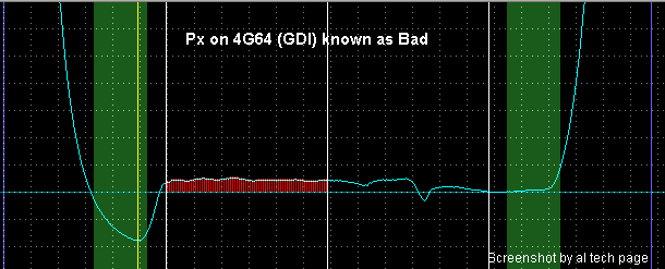

Совершенно необъяним такой график давления в цилиндре
Cylinder Pressure GDI 4G64

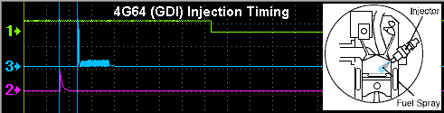

4G64 (GDI) Injection Timing во время заведения

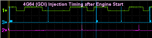

и после него

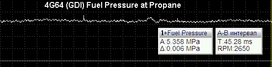

4G64 Fuel Pressure with addition of Propaneand Start Life Data
