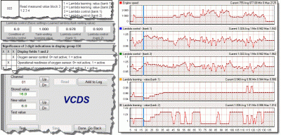

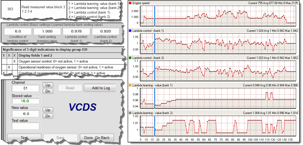

Сканер выдал коды неисправности по одной лямбде и по пределу адаптации смеси.

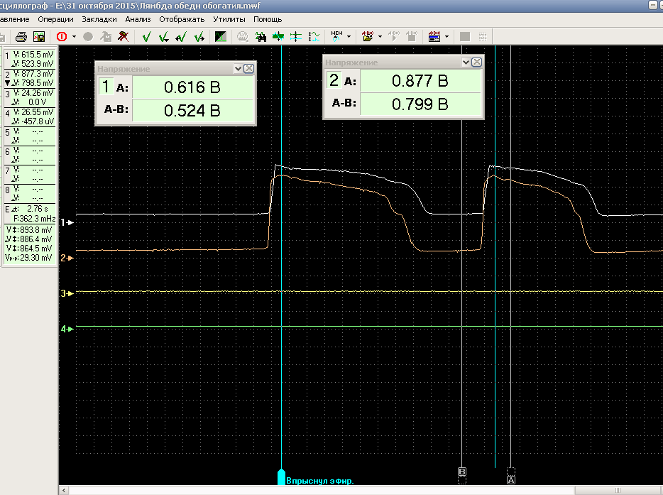

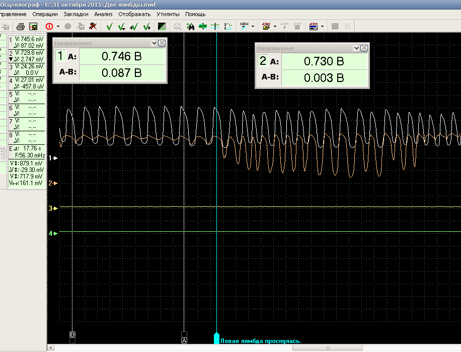

Осциллограмма двух лямбд, (уточню, что в этом авто мотор V6, а лямбд 2 шт, только перед катализатором), показала, что лямбда левой головы, то "зависает" в высоком уровне, то вдруг "просыпается и начинает работать.
Проверка лямбд на обеднение, (отключал форсунку левой головы) и на обогащение, (Впрыскивал эфир перед дросселем), показала, что "подозреваемая" лямбда хорошо реагирует как на обеднение, так и на обогащение.
Лог Ауди.png (6.19 КБ) 58077 просмотров

Поскольку в авто скорее всего Internal MAP (общий для обоих половинок двигателя), то стоило сравнить напряжения на ЛЗ при незаведенном, но полностью прогретом двигателе, т.к. не исключаю "глюк" в разъемах/проводке и самого БУ.
Скрин теста на обеднение?

В начале этой темы выложен скрин сканера, на котором видна кодировка 00040. ( Т. е. это, как я уже сейчас знаю, кодировка с одним лямбда зондом).
MakNathal уже тогда предположил это, но я. к сожалению, тогда так и не довел диагностику до конца...
