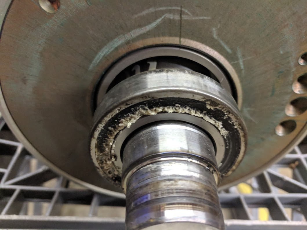

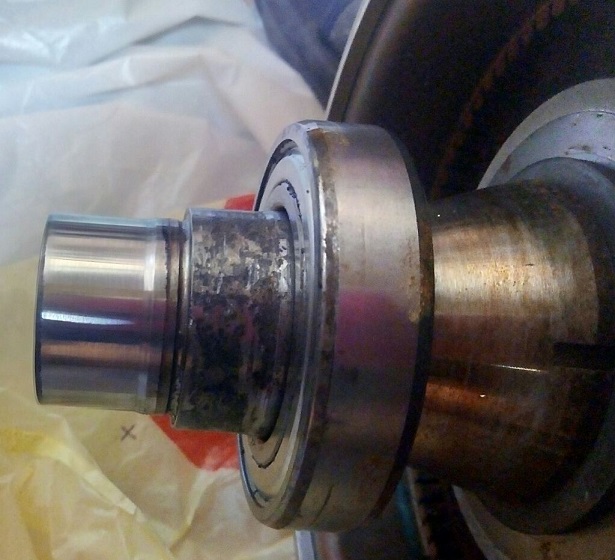

И заодно, замена подшипников
А это вал якоря мотора после проточки

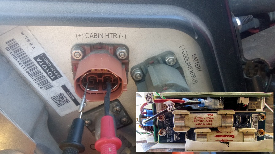

Похолодало, а тут на тебе: мало того, что сгорели предохранители, так и DC/DC Converter в ремонт ((

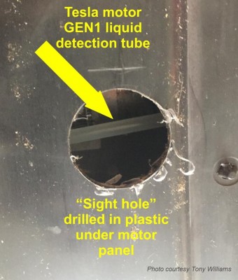

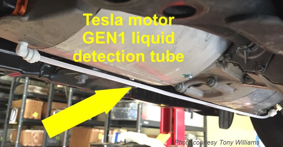

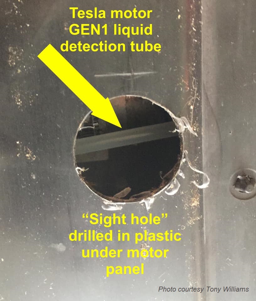

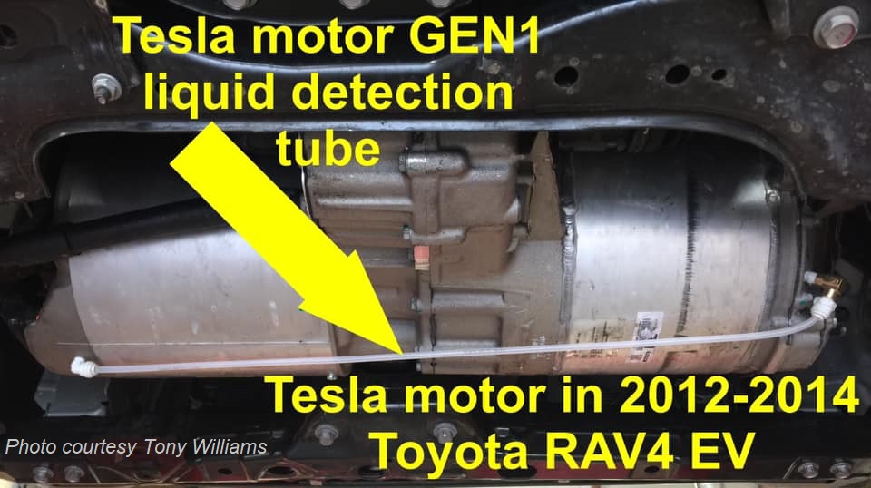

Способ контроля утечек ОЖ в Inverter и Motor:
Tony Williams писал(а):There will also be a electronic water detector in the middle of the tube, and a bracket to hold it. This will be wired to an LED light and/or a buzzer to be mounted in the drivers view (probably on the dash, left of the steering wheel).
Tony Williams писал(а):(перевод): "...Если вы видите, что бачок для ОЖ двигателя/инвертора потерял жидкость G48 , не просто добавляйте жидкость. Вы должны определить, есть ли жидкость (теплоноситель) в моторе, как минимум. Если вы определили наличие теплоносителя в моторе или в инверторе, немедленно прекратите вождение и отправьте автомобиль к дилеру Toyota (если он под гарантией в США) или позвоните нам для ремонта. Ожидание, когда мотор физически остановится, гарантированно приведет к уничтожению и/или невозможности восстановления мотора / инвертора. Есть ограниченное количество этих электромобилей rav4 ev, поэтому каждый разрушенный агрегат просто делает оставшиеся еще более ценными (и дорогими для потребителя с фатально неисправным двигателем или инвертором)..."

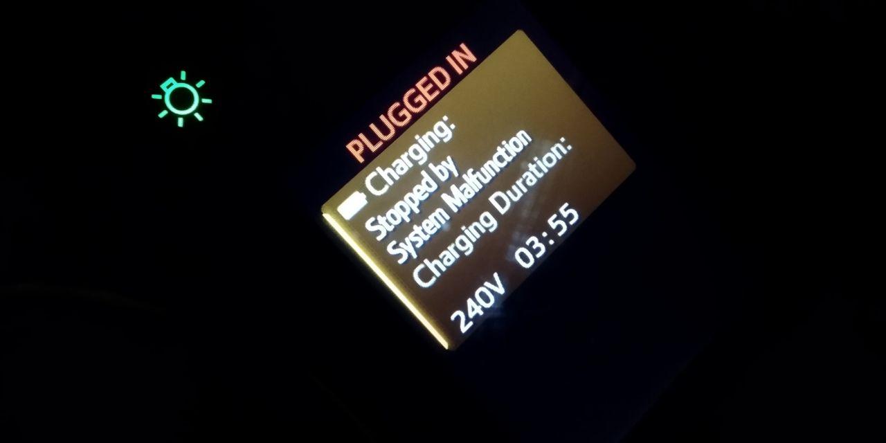

Хотя при зарядке бывает и такой

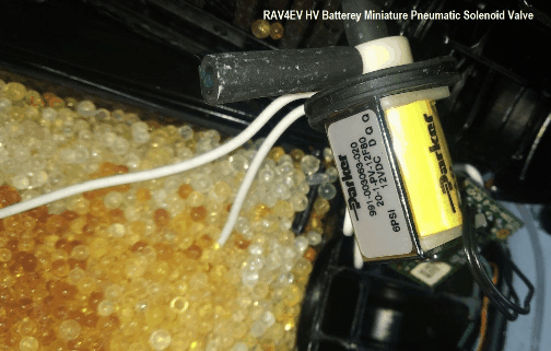

UPD. По одной из версий вероятная причина этого постороннего звука - вентилятор (?) осушения батареи
Смотрите с 01:16 этого видео
https://youtu.be/okffdKKLrzg?t=76
Еще один пример этого постороннего звука при ВВ зарядке см. в https://vimeo.com/71665641

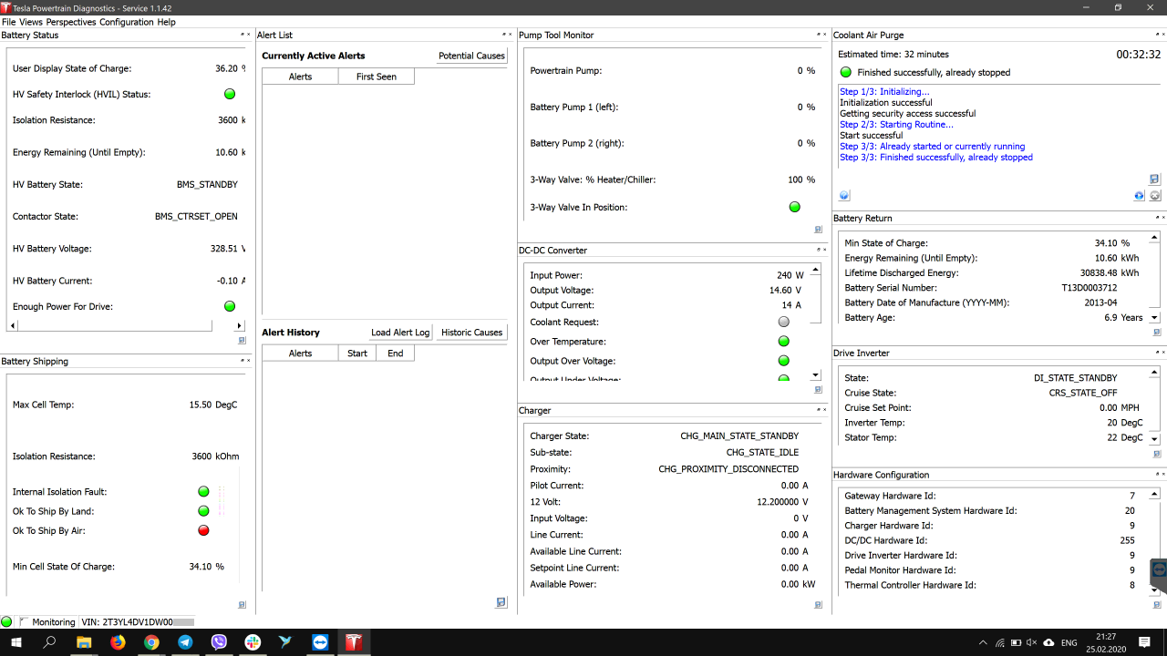

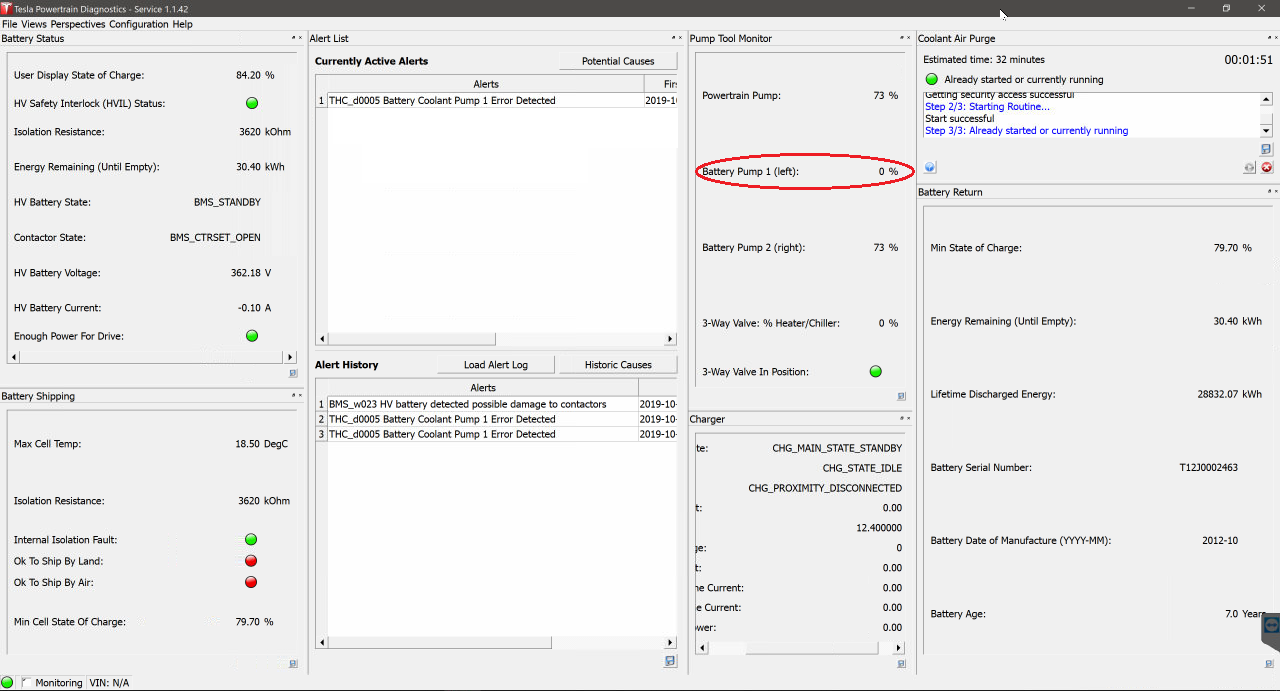

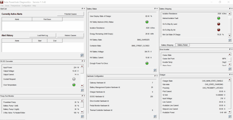

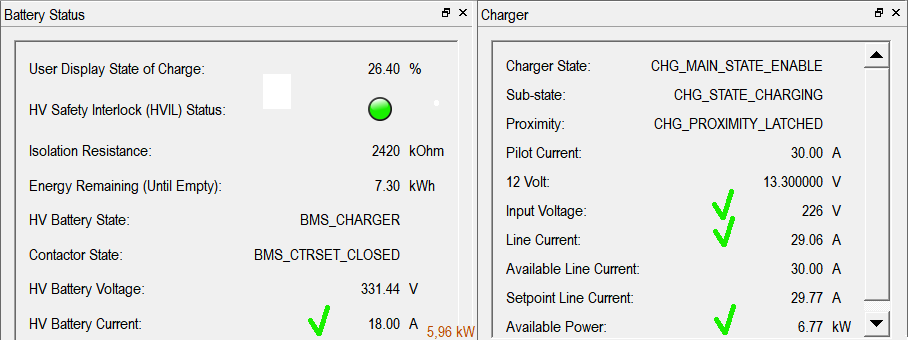

Диагностика +

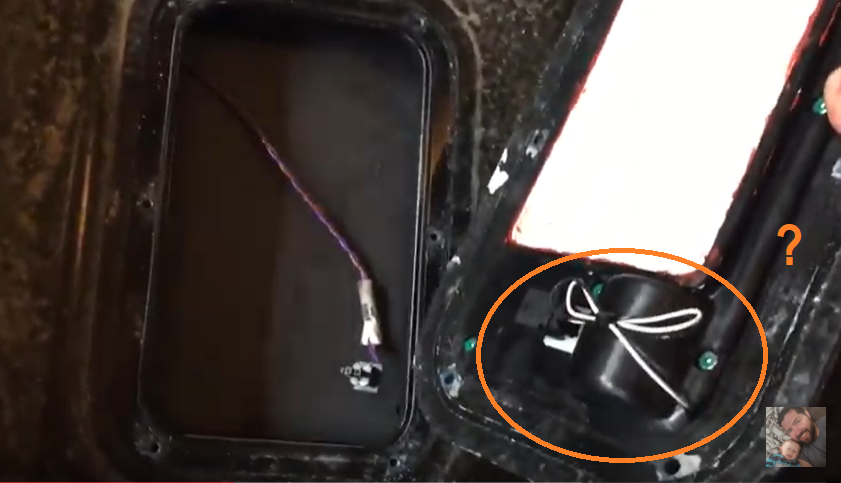

Снятие с паркинга вручную (Manual removal from Parking):

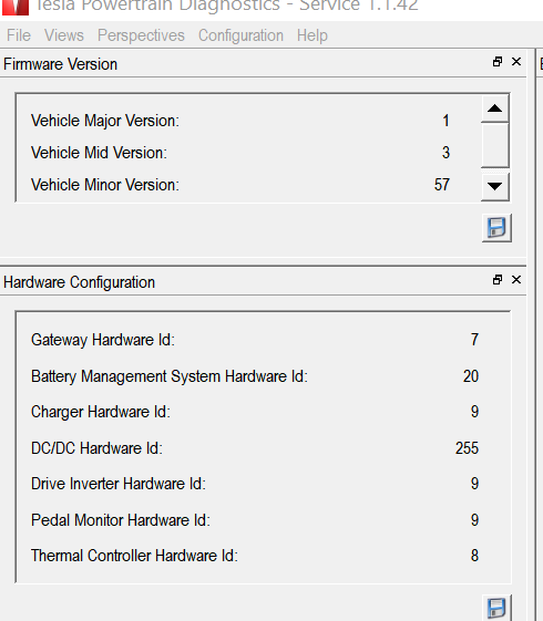

Как бы странно, машинка на родине (Канада), а версия ПО Тесла - древняя (1.3.57)

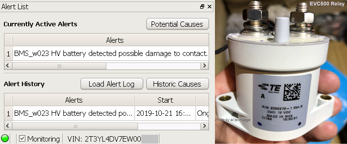

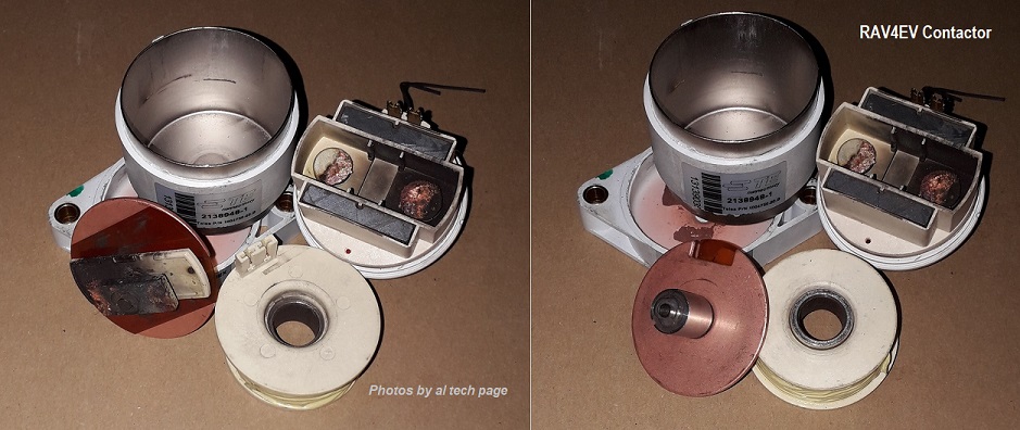

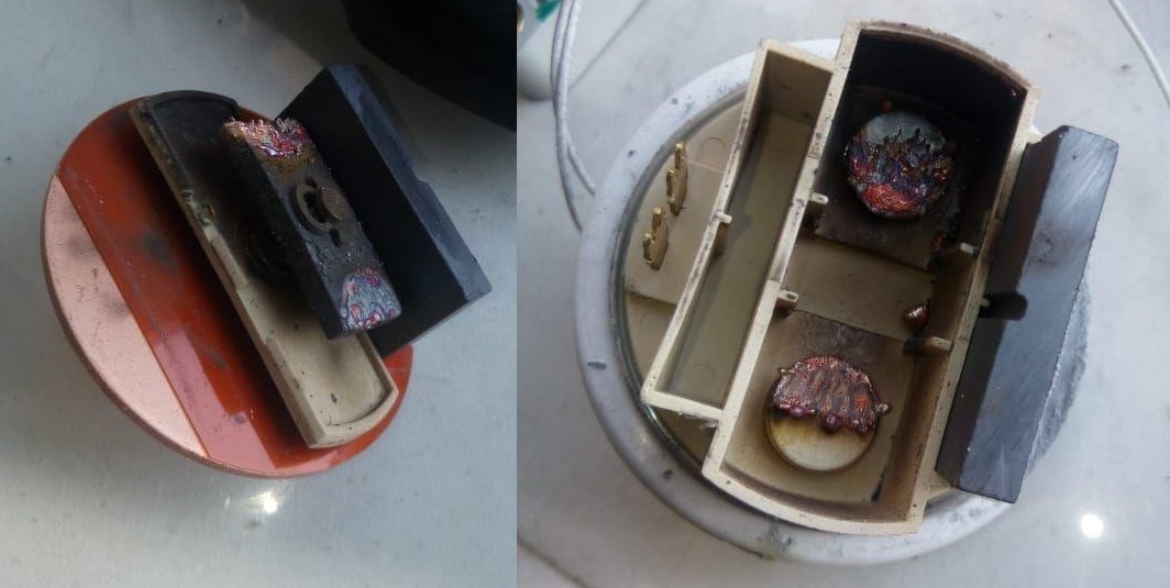

Наконец-то очередной RAV4EV дождался замены контакторов
41:3 :))
Конструкция контакторов RAV4EV

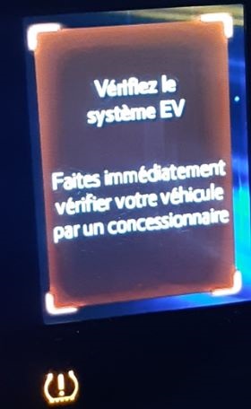

Вот так выглядел пресловутый "Check EV System" message в одном из канадcких (Квебек) RAV4EV

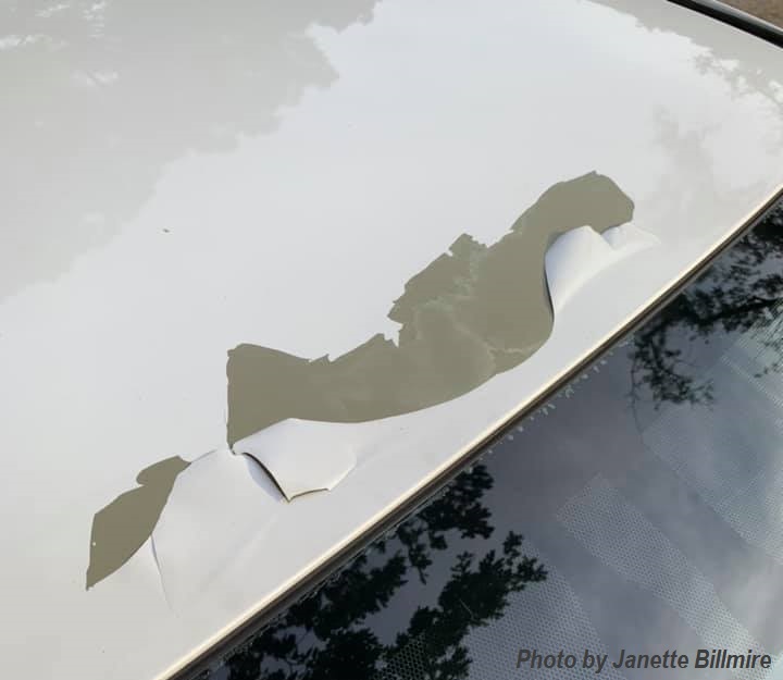

Неприятная "новость" для некоторых владельцев RAV4EV. Тойота недавно признала брак покраски белых (Blizzard Pearl) 1,110 экземпляров, выпущенных в период Late July 2012 - Late August 2014. Иногда выглядит оно так:
Для тамошних владельцев "... the dealer will arrange to have the repair performed FREE OF CHARGE in accordance with the terms of this Customer Support Program ..."
Всего "под раздачу" попало 1,738,940 Toyota Vehicles painted with Blizzard Pearl (070) or Super White (040) Paint Color разных моделей 2009 – 2019 MY.

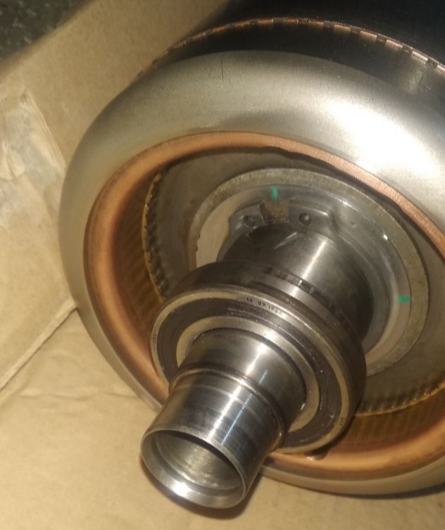

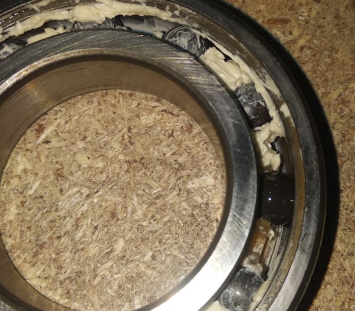

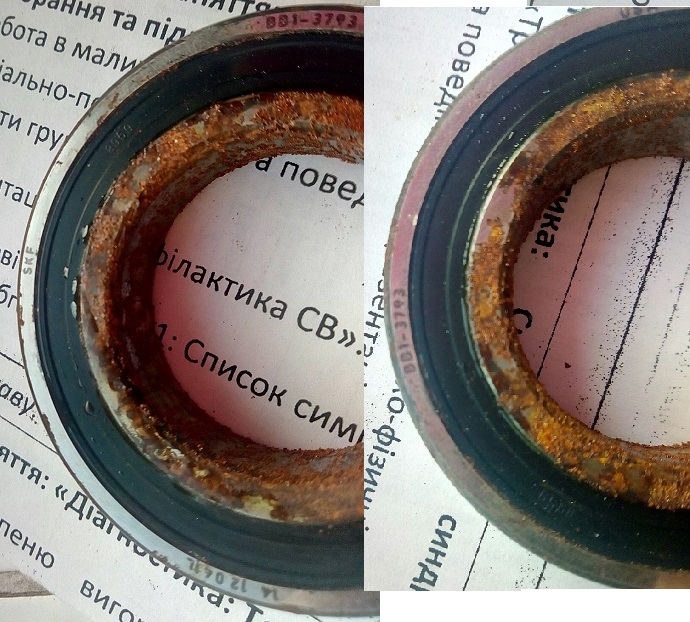

К вопросу о "прелестях" так называемых керамических подшипников ротора мотора RAV4EV
Как пишут в https://www.skf.com/us/products/bearings-units-housings/engineered-products/hybrid-bearings/index.html, "Гибридные подшипники имеют кольца, изготовленные из подшипниковой стали и элементы качения, изготовленные из нитрида кремния (Si3N4)..."
Поскольку скорость мотора RAV4EV до 15,000 rpm, то особое значение имеет то, что "...
- Плотность элемента качения из нитрида кремния на 60% ниже, чем у элемента качения такого же размера, изготовленного из подшипниковой стали. Меньший вес и инерция приводят к более высокой скорости и превосходному поведению во время быстрых пусков и остановок.
- Низкое тепловыделение при трении, вырабатываемое в гибридных подшипниках, особенно на высоких скоростях, способствует увеличению их срока службы и увеличению интервалов повторной смазки..."
и т.д.

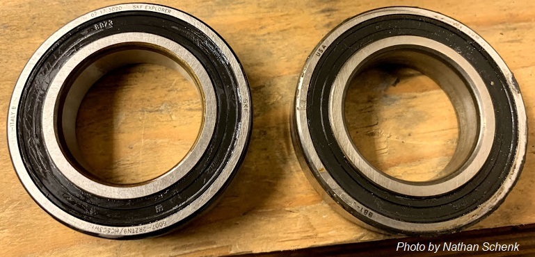

Считается, что 6007-2RZTN9/HC5CWT (SKF) является аналогом этих "родных" подшипников
Керамический подшипник крупным планом:
Очередной жах-нутый контактор
Bad Contactor
Bad Contactor
Осталось только залить вместо нынешней древней версии
правильную (1.3.101) и, надеюсь, счёт станет ещё лучше

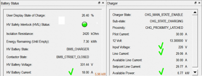

Хорошо, когда у этих электроравиков OK с ВВ зарядками

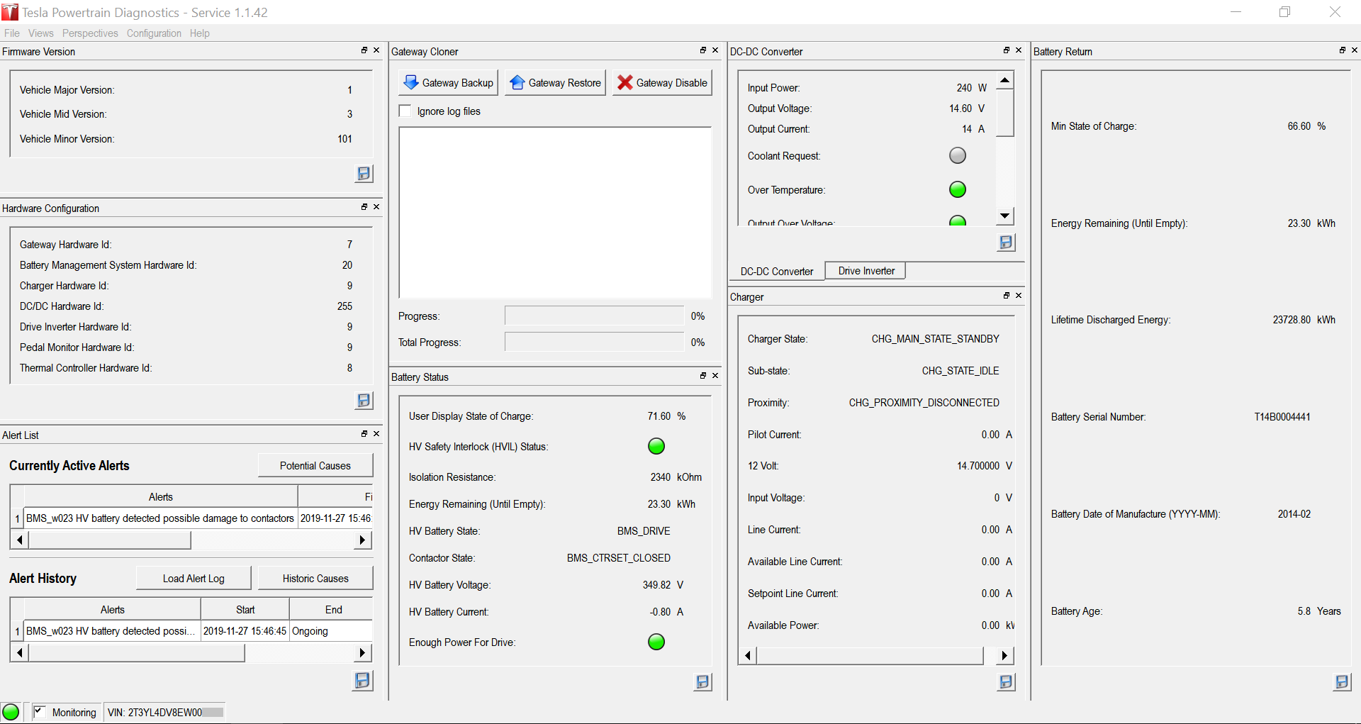

alflash писал(а):Очередной жах-нутый контактор
Вложение 2020-02-21.jpg больше недоступно

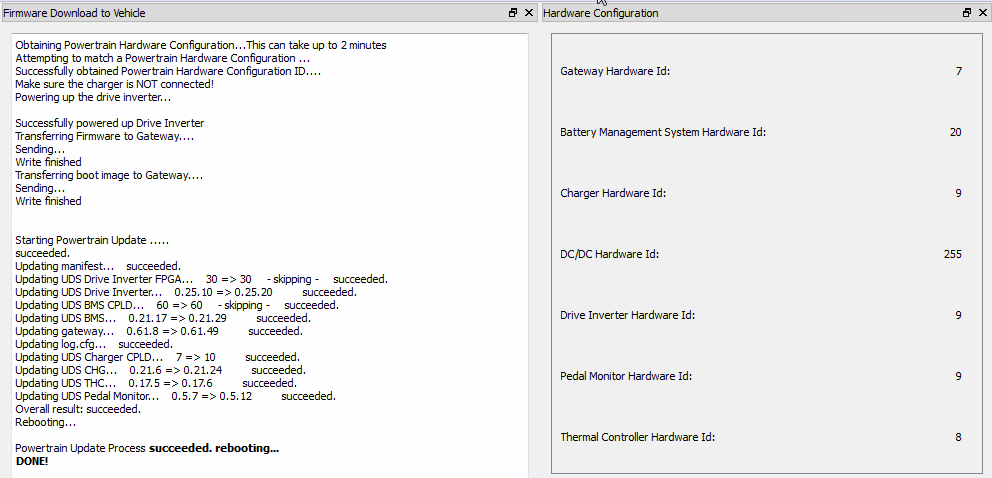

Осталось только залить вместо нынешней древней версии (1.3.57) правильную (1.3.101) и, надеюсь, счёт станет ещё лучше ...
Да, этот RAV4EV из Владивостока получил обновление:
Results of Reflashing to firmware v.1.3.101

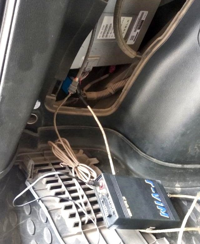

С учётом диагностики еще одного авто в Кривой Рог (с помощью r-WIM)
Self-made Device for Remote Diagnostics
счёт 50:3

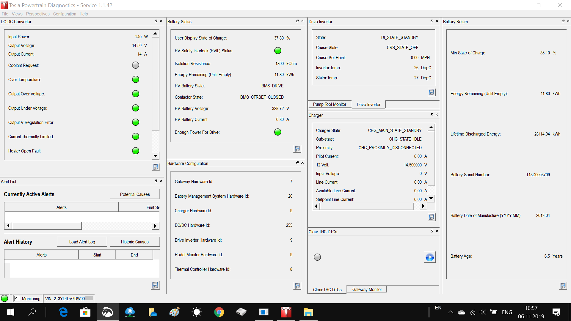

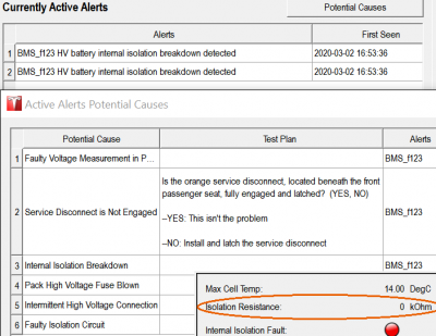

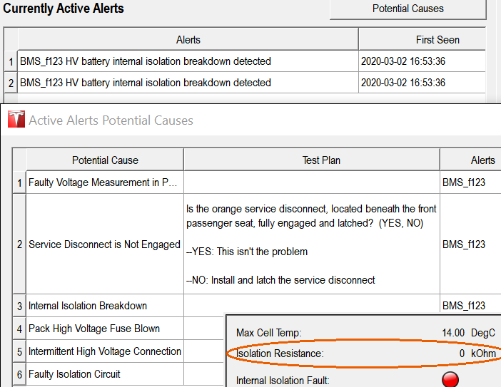

А вот такой код неисправности встретился впервые (аля "никогда такого не было и вот опять")
Alert code BMS_f123
Alert code BMS_f123
