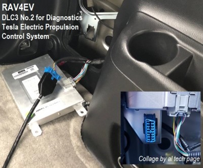

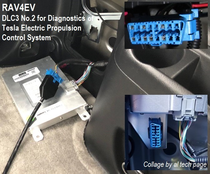

• Интересная новость в T-SB-0043-13, в котором указывается, что "Flash reprogramming of the RAV4 EV (2012-2013) ECU can only be performed with the Tesla Powertrain Service Diagnostics program*"
The RAV4EV powertrain uses two onboard self-diagnostic systems:
• OBD-II system: Some powertrain DTCs and scan data can be accessed with Toyota’s Techstream scan tool. However, most of this data, such as airbag or shift selector codes, is somewhat peripheral to the RAV4EV’s powertrain components.
• Proprietary system: Most powertrain component codes and data (i.e. related to the RAV4EV’s battery pack, charge control system, inverter, electric motor, and DC-DC converter) use a proprietary format and communication protocol, and are accessed by connecting a device called an "electric propulsion diagnostic tool" to a unique connector at the rear of the vehicle.

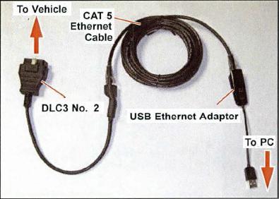

DLC3 No.2 on Toyota RAV4 EV
Интересно, что скажет на эту тему Drew Tech о возможностях Mongoose Pro для перепрограммирования этой Toyota...
Вначале удивились наличию такого TSB, а затем выяснилось, что они типа "не в теме" и "пишите письма" ... Тойоте :)
I'm assuming if Techstream states that you need different tooling for doing ECU reflashes on Rav4 EV trucks, then that is the case. Like I said before, this is the first we have heard of needing extra tooling to flash with Toyotas.
You may want to contact Toyota Tech Suport to obtain further information about this.
Вообщем при ближайшей оказии надо перепроверить, да и в мануал заглянуть не помешает поглубже, потому как там полно "непоняток".

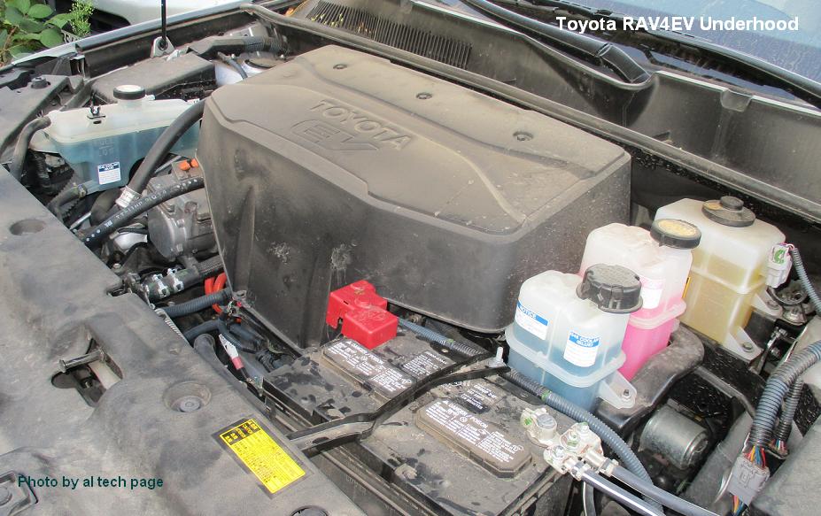

Underhood
Underhood

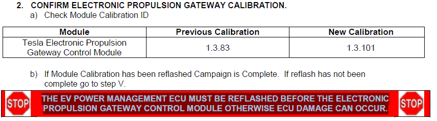

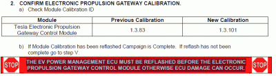

Сервисный бюллетень о необходимости перепрограммирования RAV4 2012MY не заставил себя ждать ;)
В TSB T-SB-0050-13 сообщается, что "The EV Gateway Control ECU logic has been updated to improve vehicle operation and charging timer operation.", что выражется в замене версии ПО Cal. ID 1.3.37 на новую с ID 1.3.57.
Но нас больше интересует сам процесс и его инструментально-программный "обвес".
Понадобятся следующие "прибамбасы":

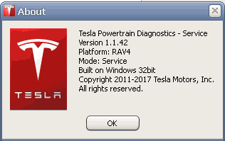

Toyota Motor Sales, USA писал(а):• Only Techstream 2.0
• Techstream Software version 8.00.034 or later
• Tesla Powertrain Service Diagnostic Software version 0.5.23 or later
• EV HV Powertrain Diagnostic Cable Kit*
и конечно, сам файл новой "прошивки" (.pet).
Таким образом, стало очевидным, что для этого авто только MongoosePro
Интересно, как именно "обрадуются" этой новости разработчики Drew Technologies, Inc. Надеюсь, что узнаем...
Хотя уже понятно, что разъем (DLC3 No.2) - "не подарок"

Если кому доведется перепрограммировать* RAV4 EV (2012MY), - во вложении был архив англоязычного описания этого процесса
* Например, согласно выше упомянутому, сервисному бюллетеню о перепрограммировании "ECU Software Update: Charging System Improvement", "The EV Gateway Control ECU logic has been updated to improve vehicle operation and charging timer operation."
Согласно другому TSB ("EV System Software Update"), "The RAV4 EV (2012 – 2014MY) Power Management Control ECU and EV Gateway Control ECU software has been updated to improve charging performance. To ensure the best ownership experience, it is important to confirm the software is the most current version available. Use the following procedure to reprogram the RAV4 EV Power Management Control ECU and EV Gateway Control ECU."
New Callibration ID 1.3.101

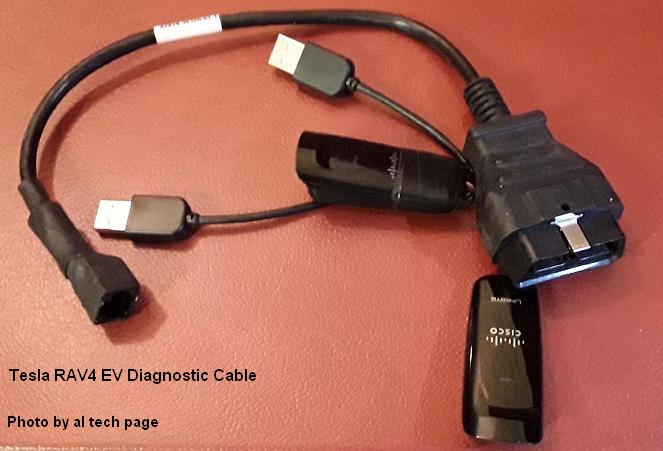

Tesla RAV4 EV Diagnostic Cable

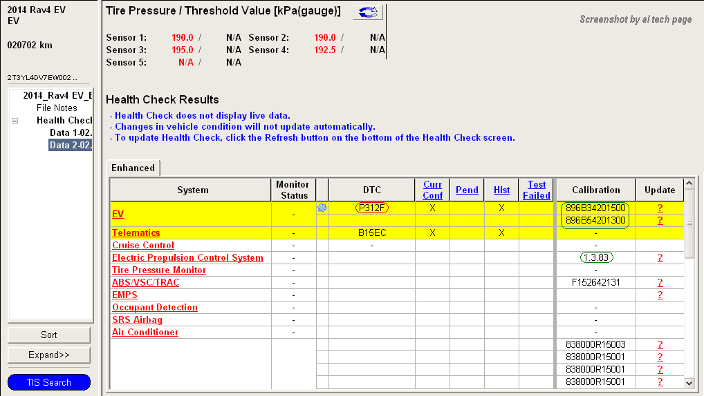

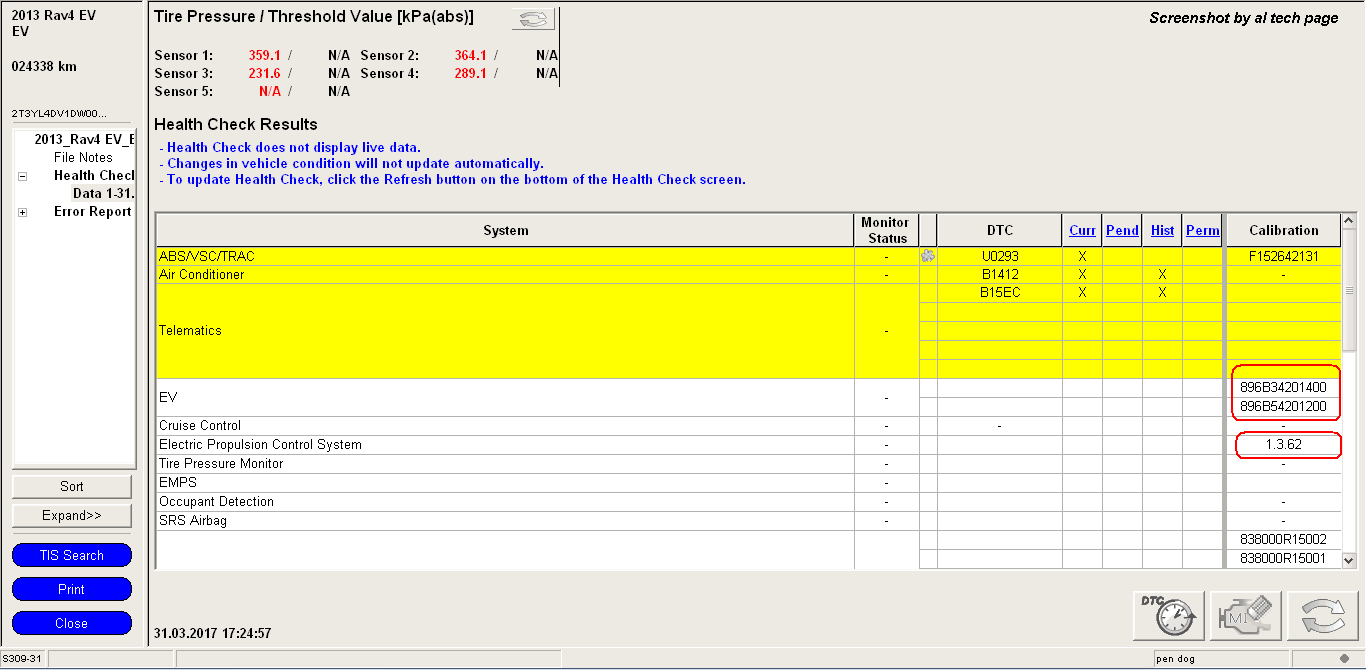

p.s.s. И не до конца ясно что делать после сравнения рекомендованных и фактических ID ПО (аналогичного авто тоже с кодом неисправности DTC P312F*, details code No.2 = 448)...

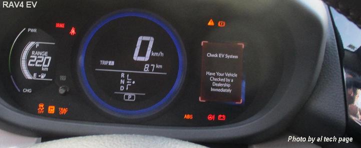

Версия ПО 1.3.101, а внешне проблема выглядит также.
RAV4 EV Health Check Results

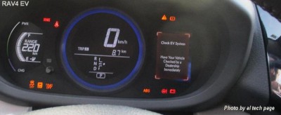

В авто с Electric Propulsion Control System Calibration 1.3.101 (устранение программных глюков, в т.ч. и с датчиком скорости) тоже встречается DTC P312F (details code No.2 = 448), но какие именно код (ы) при этом и имеют место быть в тесловском БУ - (пока?) неизвестно.
Check EV System Message
Хотя Reflash нужен по-любому.

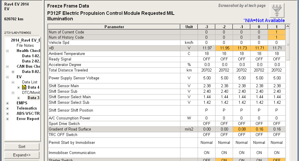

"RAV4 EV ECU Flash Reprogramming Procedure is required Tesla Powertrain Service Diagnostic Software version 0.5.23 or later ."

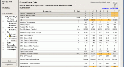

RAV4 EV Freeze Frame Data to DTC P312F (Info Code 448)

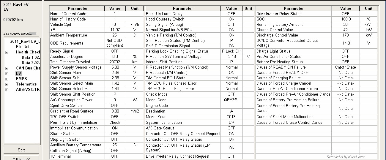

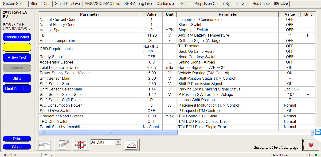

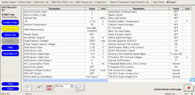

EV Scan Data of RAV4EV
RAV4 EV Repair Manual (RM2510U) писал(а):Note to DTC P312F-448. "When a malfunction occurs in the electric propulsion control system, an electric propulsion control system malfunction signal is sent to the power management control ECU from the EV gateway control ECU. When the power management control ECU receives this malfunction signal, this DTC is output".

Самодельный интерфейс для ПО диагностики блоков Тесла RAV4 EV (в стиле "я его слепила из того, что было..." :mrgreen: )

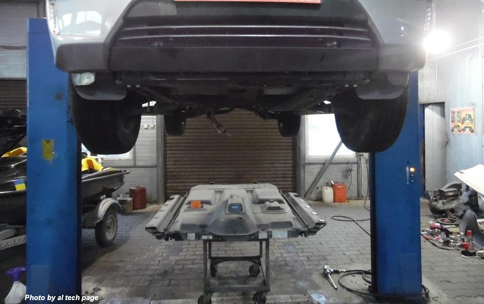

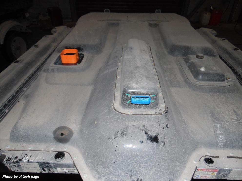

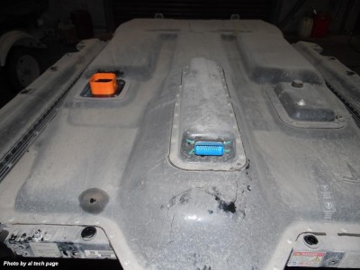

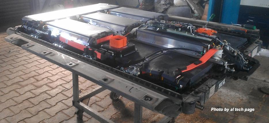

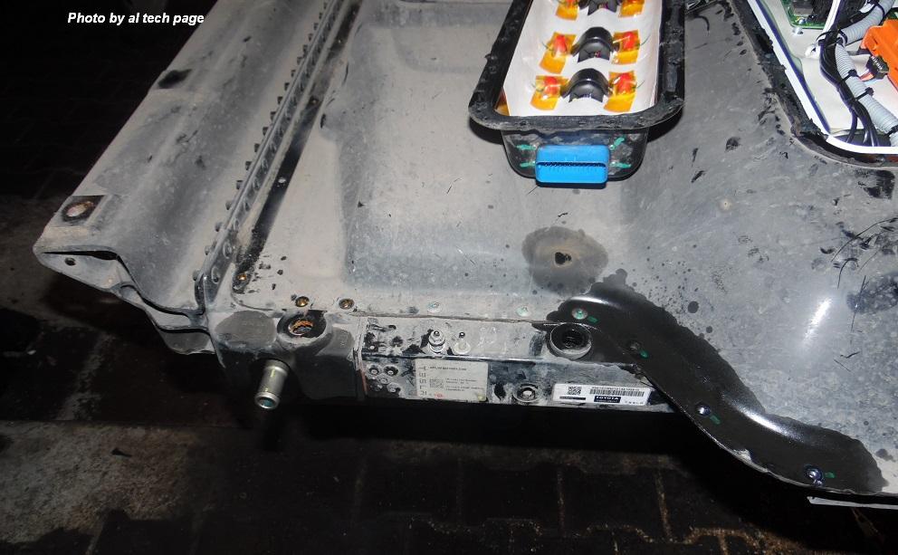

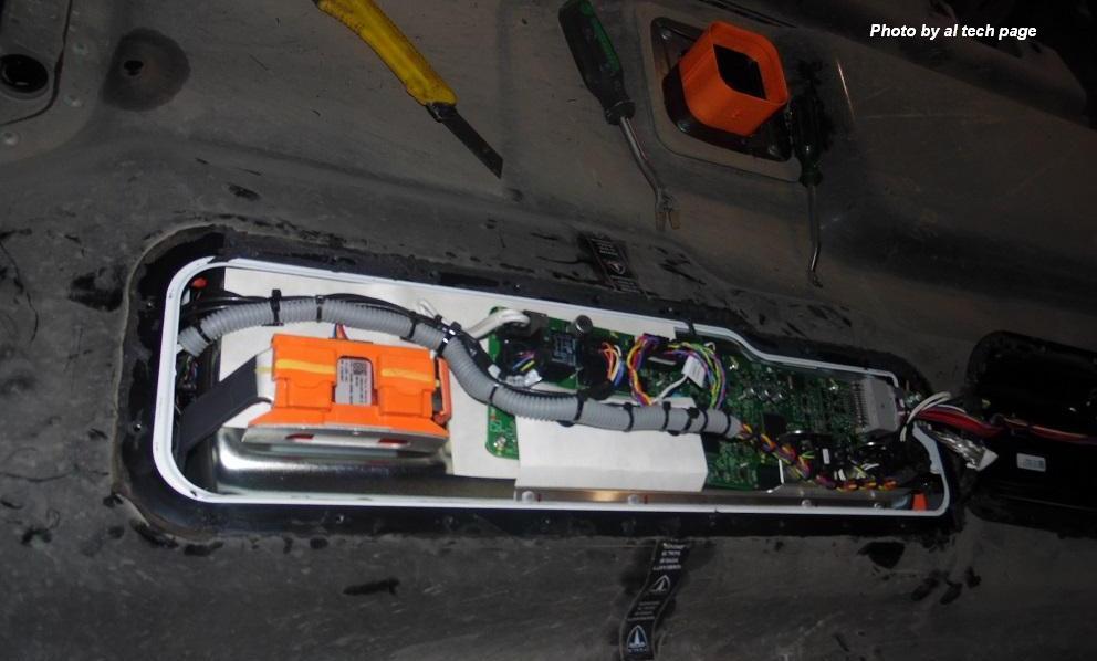

Update. RAV4EV HV battery in independent service shop

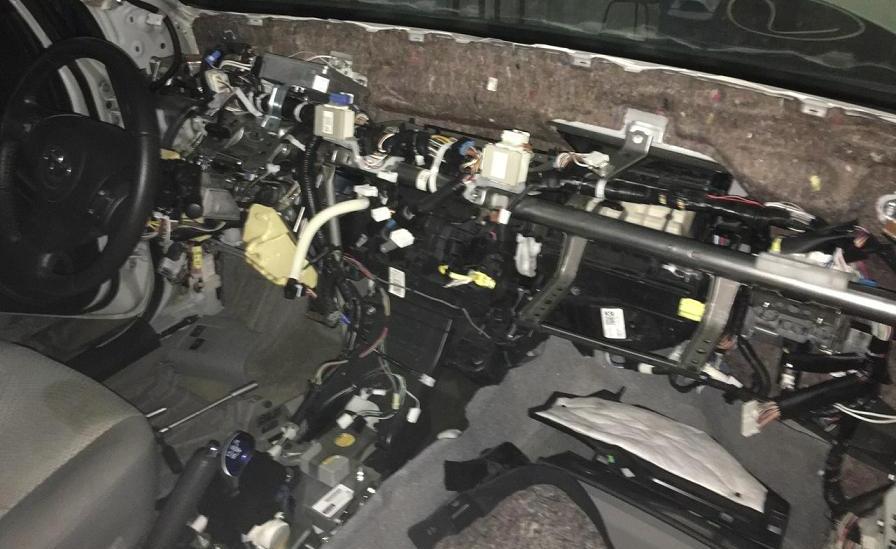

А вот зарисовались ещё два потенциальных пациента.
Один явно просится на перепрограммирование тойтовского блока EV и тесловских БУ
Второй тоже с DTC P312F
И в таком состоянии
Пора покупать тойото-тесловский VIM и ковёр-самолёт :D
Судя по последнему фото не перевелись еще могущие шпециалисты...:-)
На приеме у врача:
....вы гениколог?
Нет,но посмотреть могу....

OEM Tesla RAV4 EV Diagnostic Cable
