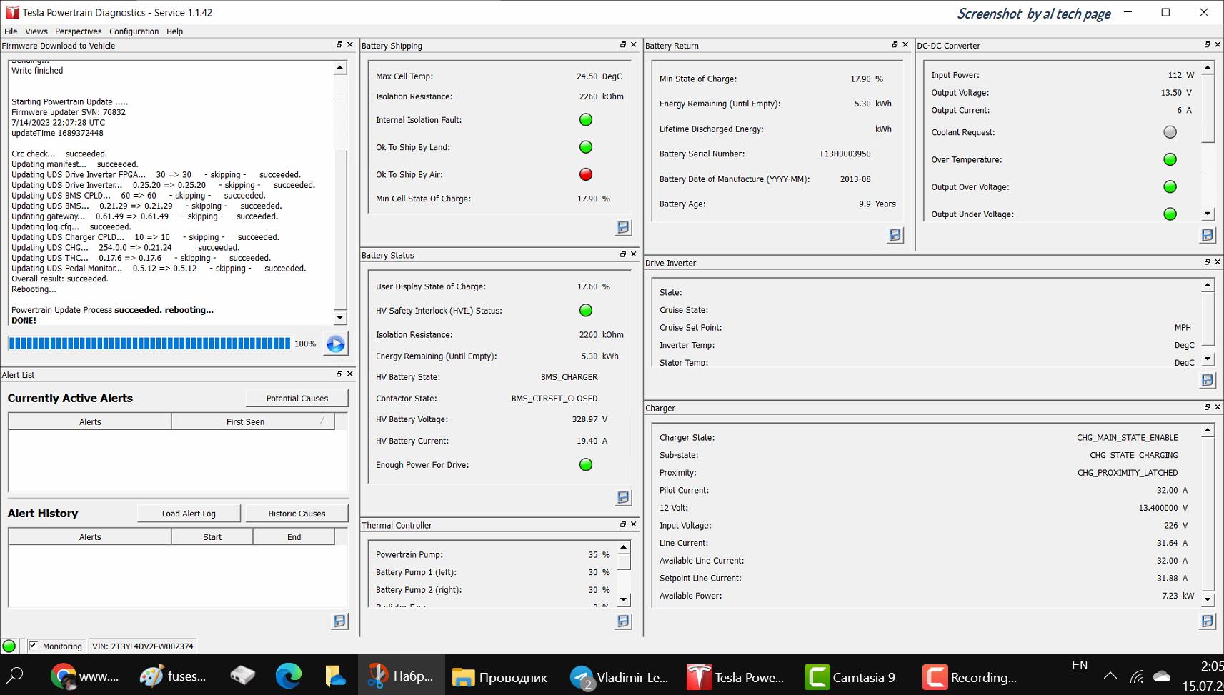

Проверка зарядки ВВ батареи после ремонта

Проверка зарядки с помощью удаленной диагностики после ремонта зарядного устройства этого RAV4EV (в Вирджинии, США):
Update
