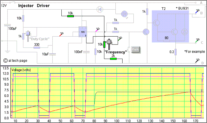

"Учитывая пожелания трудящихся" ;) , в драйвер добавлен регулятор частоты выходных импульсов ("Frequency")
Injector Driver Driving

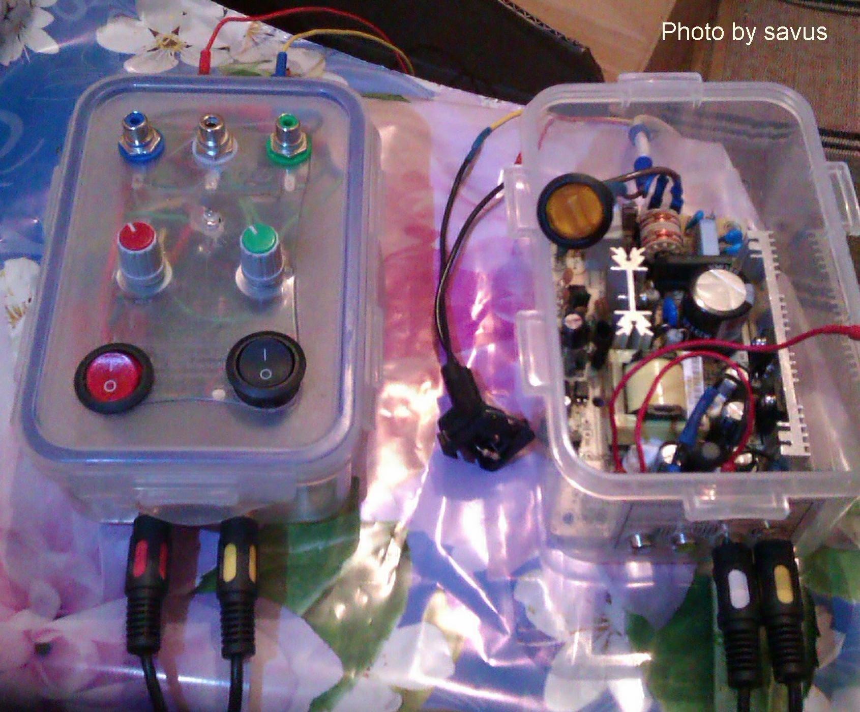

Сообщение savus »

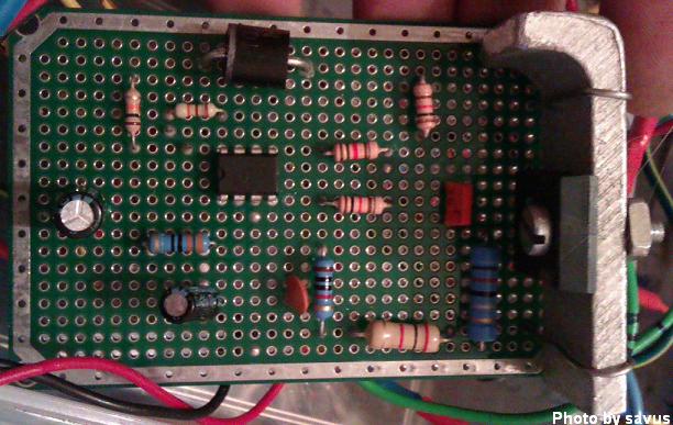

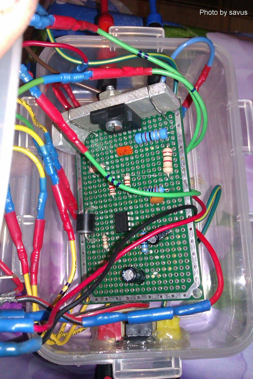

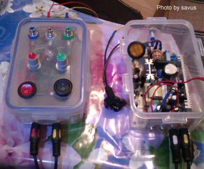

Фото драйвера форсунок и блок питания
Re: Сделать стенд для бензиновых форсунок
Ок, симпатичная конструкция.
Судя по фоткам стоит проверить изолирован ли коллектор выходного транзистора от соединения с его радиатора, который, похоже, соединен с минусом питания.
Если "ок", то можно подключать питание.
1. Проверьте наличие питания (и "+12" и "-") на соответствующих "ножках" соответствующих элементов схемы.
2. Вместо форсунки подключите "эквивалент нагрузки" (любое сопротивление, например, 1-10 кОм) и проверьте реакцию напряжения на выходе (т. B) на нажатие/отпускание кнопки "Push".
3. Осциллографом проверьте напряжения на ножках таймера 555 и сравните с "образцом" из viewtopic.php?f=8&t=1030#p8148
4. Если все ок, проверьте частоту и длительность выходных импульсов при всех (4-х) возможных комбинациях крайних положений регуляторов.
Ранее в журнале "Радио" публикации о реальных самодельных девайсах заканчивались примечанием о том, что
"правильно собранное устройство начинает работать сразу и в настройке не нуждается" ;)
чего и Вам желаю!
БП импульсный и тоже самодельный?
savus
Сообщения: 33
Зарегистрирован: 08 сен 2015, 21:19
Сообщение savus »
Блок питания заводской PT-65-R14VAI

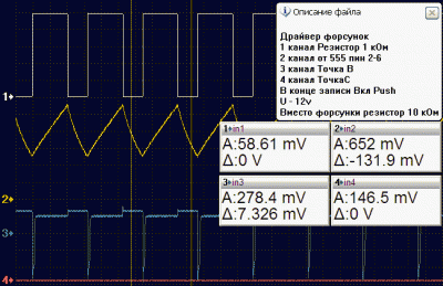

p.s. Первая осциллограмма
Плиз, уточните в какую точку схемы подключен 1-й канал, ножка №3 таймера? Напряжение в т.В (канал №3) - непонятно... :(
В качестве имитатора нагрузки теперь используйте 12-вольтную лампу, например, от "поворотника".
Подключите (для проверки) канал №4 к "+" питания.
savus

Канал 1 подключен согласно схемы №1 (Красный щуп осциллографа) между резистором 1 кОм и ножкой №3 таймера.
В точке "В" 15-20 мВ при подключенной лампочке, вместо резистора, и примерно 35 мВ при подключенном резисторе, вместо лампочки.
В точке "А", при подключенном резисторе 12 В, а при подключенной лампочке 5,5 В.
Светодиод перегорел. Перед ним, по плюсу (аноду), наверное необходимо поставить резистор на 1 кОм?
savus писал(а):В точке "А", при подключенном резисторе 12 В, а при подключенной лампочке 5,5 В.
1. Т.А - суть напряжение питания. Столь значительное падение этого напряжения при использовании такой нагрузки (при лампочке 15 Вт ток чуть более 1 А) может быть вызвано такими причинами:
- "слабостью" БП,
- ошибкой (ми) в монтаже.
2. При правильно собранной схеме СД не мог сгореть, т.к. последовательно с ним уже установлен токоограничительный резистор (1кОм), а при последовательном подключении не имеет значение с какой стороны СД он впаян...
Тип и максимально допустимый ток этого СД?
Если Iдоп.сд =3...5 мА, то увеличьте это сопротивление, расчитав его по этой формуле:
R = (Uпит. - Uсд.)/Iдоп.сд
savus писал(а):...
В точке "В" должно быть или напряжение питания (при закрытом транзисторе Т2) или напряжения насыщения Uк-э (не более 1 В, когда он открыт).
Исходя из сказанного, рекомендую:
а) перепроверить правильность монтажа эл. схемы,
б) отключите коллектор Т1 от базы Т2 и проверьте осциллографом работоспособность таймера 555 (наличие импульсов на н.№3) и транзисторного ключа Т1 (наличие 12-вольтных импульсов на его коллекторе,
в) отдельно проверьте работоспособность Т2 (факт вкл/выкл лампы, а вольтметром проверьте напряжения на указываемых его ножках) при подключении его базы (ножка №1) к +12 и к "-" через ограничительный резистор 0.5 ... 1 кОм). В первом случае лампа должна включится, т.е. транзистор открыться (при этом на коллекторе Т2 - ножка №2, напряжение 1 и менее вольт), а при соединении с "землей" - погаснуть (при этом напряжение на коллекторе Т2 должно стать равным напряжению питания).

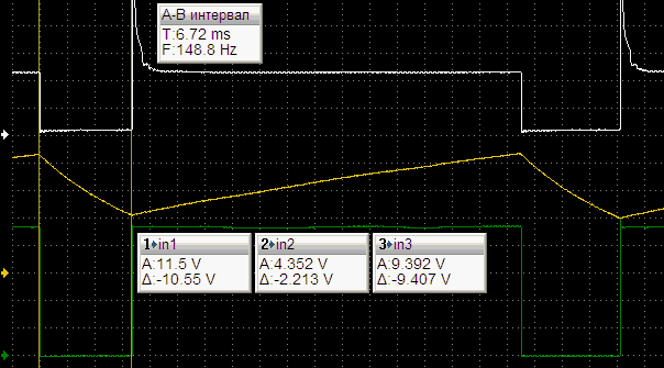

Как видно на этой осциллограмме
(после устранения мелких неточностей монтажа) ни один элемент схемы не пострадал и драйвер таки заработал :)
Savus, с почином!

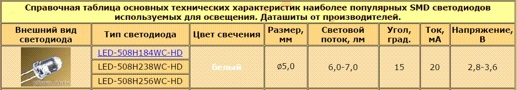

Почему перегорают светодиоды?
Сообщение savus »
