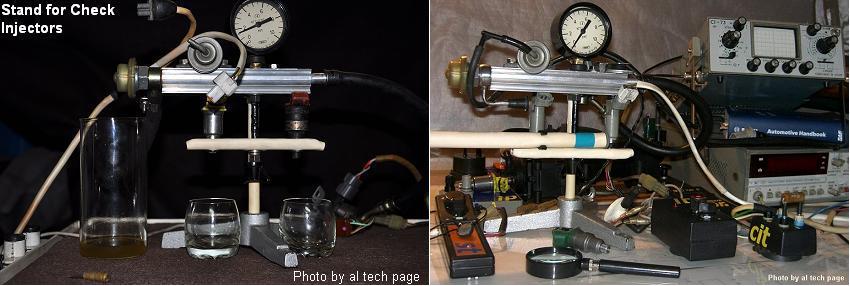

4. Стенд для проверки выглядит так:
Самодельная установка для  промывки и проверки форсунок<br /> http://alflash.com.ua/Scope/0025.jpg

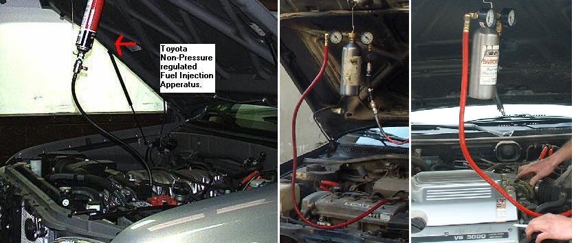

Стенд позволяет выполнить те самдостаточные проверки, которые рекомендованы производителем и которые практически трудно выполнимы без снятия, т.е. при использовании такой установки для промывки форсунок без снятия
Photo courtesy Jason from Carolina and al tech page

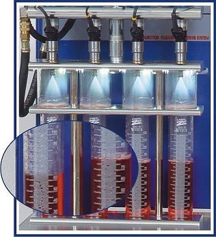

или такой (кстати, который несложно сделать самому)
Офф. Кстати, сколько oшибок Вы заметили в этом видео?
В частности, с его помощью можно проверить их производительность и герметичность, сравнить "расположение" характерных точек осциллограмм напряжения и тока (до и после очистки), качественно оценить "факел распыла" (до и после)
Photo courtesy thompsonautolabs.com
