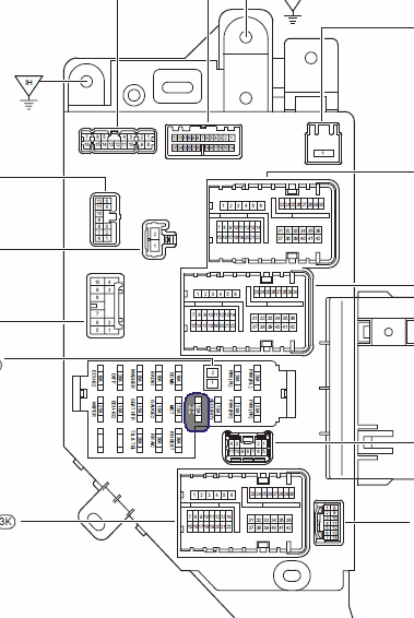

Такой впечатление, что этот ваш скрин для праворульного авто
На моих скринах искомый предохранитель помечен (обведен синим)

Владимир Петрович огромное спасибо, я и сегодня покурю))).Мои скрины с картинок которые нашёл инете. Я надеялся на рашаавтодату,но там всё не так и пусто.Схему выдала,но бред полный. Была бы схема на каких пинах этого блока проверить и куда реле идёт. Потом решаем лезть под капот или в салоне начинаем трусить проводку.

И так, в голове начала вырисовываться схема.Нашёл я IGN, стоит справа в ногах пассажира. питание ври вал заж там имеется.
Блок вот этот
http://s020.radikal.ru/i702/1512/aa/d6ffd7f9f234.png
подобраться сложно
Теперь как найти куда идёт с Е11-9 на этот блок? Что бы целостность проводки узреть? И есть ли транзитный разъём?

Т.е. предохранитель IGN установлен здесь?
Re: Land Cruiser 100 не заводится.
тут, как на Вашей картинке. Только справа у ног пассажира.
