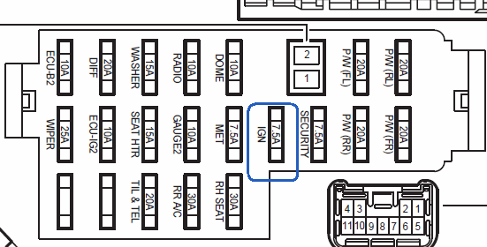

Крышки колорая закрывает под ногами блок нету, читаю в инете и не могу понять где этот IGN?
http://s020.radikal.ru/i702/1512/aa/d6ffd7f9f234.png
Re: Land Cruiser 100 не заводится.
У Вас именно такой блок предохранителей (в этом авто)?
И в нем есть система VGRS (предохранитель 40 A VGRS?
Такой предохранитель
там есть?
Фотку бы, хоть мобильником ...
