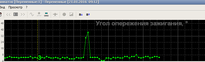

По сканеру видно на пару градусов коррекция УОЗ и ХХ. Саш, ДУ мыл? Кстати, один раз на чуть потянутой цепи сканером не смог адаптировать заслонку, педальный метод помог. Правда действия жостко привязанны до секундомера. При потянутой цепи изменятся фазы открытия и закрытия, вот и коррекции.

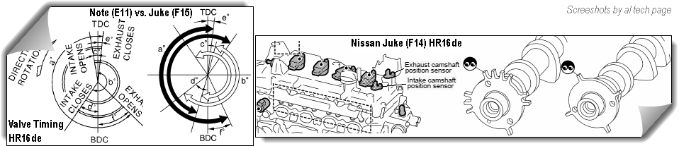

Нет, не будем сравнивать осциллограммы датчиков двигателей с одинаковым названием, но разных конструкций - НЕ будем. Я бы сказал, что это "гранаты разных систем" :mrgreen:
Хотя бы потому что в новой версии HR16de (в Nissan Juke) используется два датчика (обоих) распредвалов.
HR16de Valve Timing
HR16de Valve Timing
Не говоря об отличии Valve Timing и осциллограмы датчика колена этой его модификации от "образцовой" из мануала нашего ноута.
alfa писал(а):При потянутой цепи изменятся фазы открытия и закрытия, вот и коррекции.
Это и есть объяснение механизма влияния растянутой цепи на значение топливной коррекции? Если да, то вопрос снят.

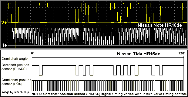

Неожиданная новость. При отключении инверсии обоих записанных каналов осциллограмм из http://alflash.com.ua/phpBB2/download/file.php?id=1370 они чудесным образом "напоминают" (по крайней мере по уровням) "образцы" из мануала двигателя HR16de Nissan Tida (C11):
HR16de CKP and CMP waveforms of Nissan Note vs. Nissan Tida
Хотя вопрос о "растянутости" последнего импульса каждой пачки остается.

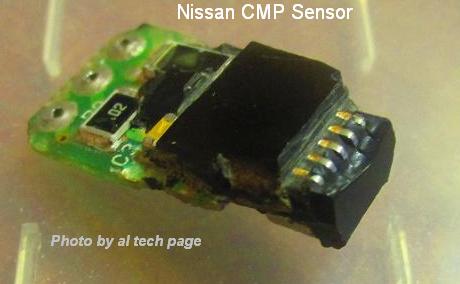

Для справки. "Внутренности" датчика положения Nissan:

Растянутость последнего импульса это болтающаясь цепь. Похожую картину видел на F4CA от тагаза фашистов, не дали даже снять с коленвала сигнал. С распреда успел. На Хундае не сработал гидронатяжитель. Все больше склоняюсь к потянутой цепи.

alfa писал(а):Растянутость последнего импульса это болтающаясь цепь...
если это так, то почему
  • а) удлинен только один (последний в пачке) импульс?
    б) и только на примерно 2.5 мсек и с завидным постоянством/регулярностью длительности и "места"?
    в) "обнаглею" и заодно спрошу - каков тогда "механизм" этого регулярного увеличения длительности именно этого по счету импульса?
Re: Повышенные топл. коррекции и расход (Nissan Note)
Не знаю, не думал. неисправность была по ДФ, меня торопили, знали,что с ГРМ проблемма. Я конечно дкмал,что муфта VVTI. На G4FA по ДПРВ один импульс за цикл. Первый нормальный потом поочередно уменьшается. Хотя с другой стороны длина импульса увеличивалась.

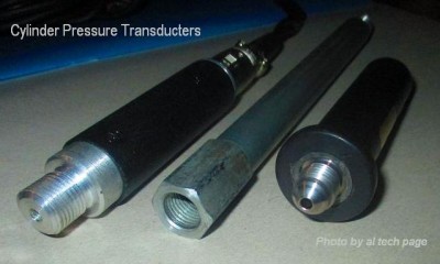

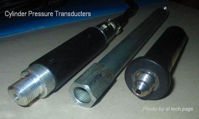

Пока не придумал как сделать этот скрипт. Ведь на этом моторе резьба свечного отверстия 12 мм, а у меня нет такого удлинителя...
В наборах для измерения компрессии есть переходники, отлично будут с удлинителями работать

Владимир Петрович, у Александра по моему проблема с резьбой под свечку. Там наверное тонкие стоят как на королах, камрюхах, с резьбой М12х1.5
alfa писал(а):Владимир Петрович, у Александра по моему проблема с резьбой под свечку. Там наверное тонкие стоят как на королах, камрюхах, с резьбой М12х1.5
До свечи Александр пока не обрался, но удлинитель/переходник (с М12 на М14) - действительно, следующая задача.
Cylinder Pressure Transducters (by Injectorservice and by Quantex)
