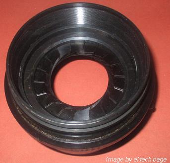

Дополнительные (справочные) материалы и иллюстрации. * Примечание. вместо того "девайса" :mrgreen: лучше использовать диафрагму объектива соответствующего размера
Diaphragm camera lens assembly
поскольку именно такая конструкция ("геометрия отверстия") позволяет увеличить скорость перемещения воздуха непосредственно у чувствительного элемена, тем самым имитируя увеличение его количества.

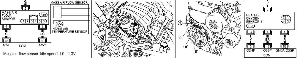

Да, пока (?) мало утешительного, а только доп. вопросы.
При ХХ прогретого двигателя значения B/FUEL SCHDL [msec], CLSD THL POS [ON/OFF], напряжения бортовой сети и на насосе?

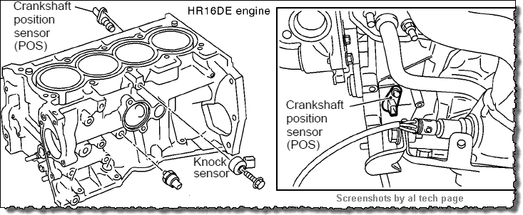

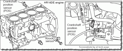

С учетом "кармы прошлой жизни" видимо стоит потратиться на проверку взаимного положения сигналов датчиков валов и их смещение при резком увеличении скорости вращения двигателя.
Согласно мануалу, MAF от 1.0 - 1.3V при ХХ и и примерно 2.4V при 4000 rpm. При KOEO - 0.4 V.
Nissan Note Crankshaft Position Sensor Location
Re: Повышенные топл. коррекции и расход (Nissan Note)
В54 ДПКВ,132ДПРВ, оба холла. С опорным 5В. Думаю разберётесь,где стоит блок.)))

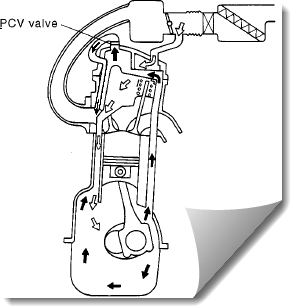

И ещё один момент, в котором я не разобрался - это устройство вентиляции картера на этом моторе. Когда с целью поиска попадания во впускной коллектор неучтенного воздуха, я отключал все шланги и патрубки впускной системы, то я не смог найти, (или просто не увидел?), шланг малой ветви вентиляции картера. Толстый шланг подключен перед дросселем, а вот тонкий...? Мой приятель моторист, на вопрос о отсутствии тонкого шланга вентиляции сказал, что такого не может быть...

Positive crankcase ventilation (PCV) System
Location and Checking of PCV Valve

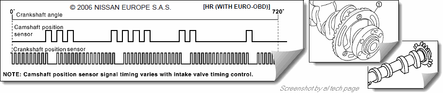

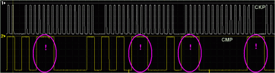

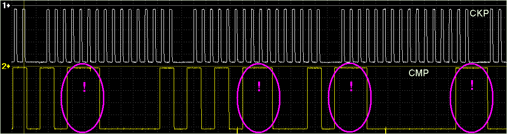

Предвидя "непонятку" с такой формой сигнала датчика распредa ("удлиненность" последнего импульса каждой их пачки*)
Waveform CKP vs. CMP of Nissan Note (HR16de) Real
ДПКВ+ДПРВfr.rar
Scope File
(309.57 КБ) 1311 скачиваний
добавлю "выдержки из мануала.
Waveform CKP vs. CMP of Nissan Note (HR16de) from Repair MAnual

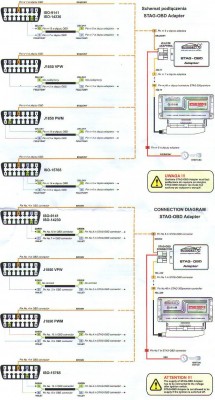

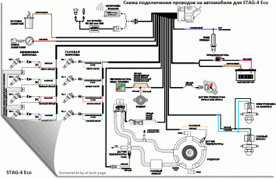

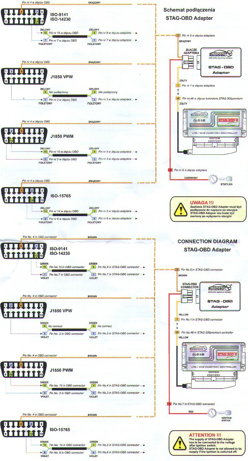

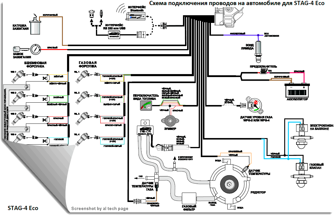

p.s. Поскольку, как выяснилось сейчас, авто с ГБО (как давно установлено?), то следует ещё проверить напряжения на датчиках при ключе зажигания вне замка, при KOEO, и главное, перепроверить (ознакомиться) со схемой подключения ГБО (какие провода разрывались, к каким и что подключалось, другими словами, проверить не вмешивается ли БУ ГБО в работу БУ двигателем).
Схема подкдючения ГБО 4-го поколения Stag 4 Eco

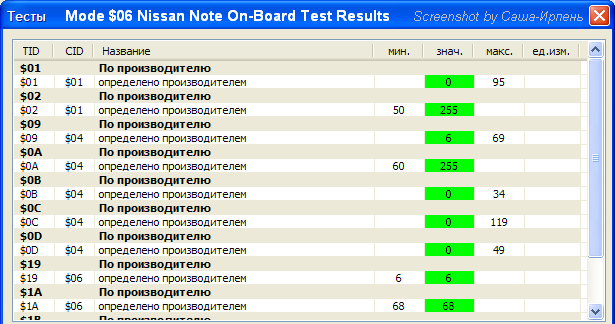

Re: Для справки.

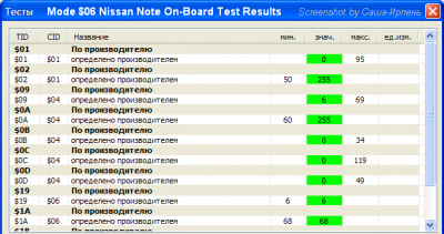

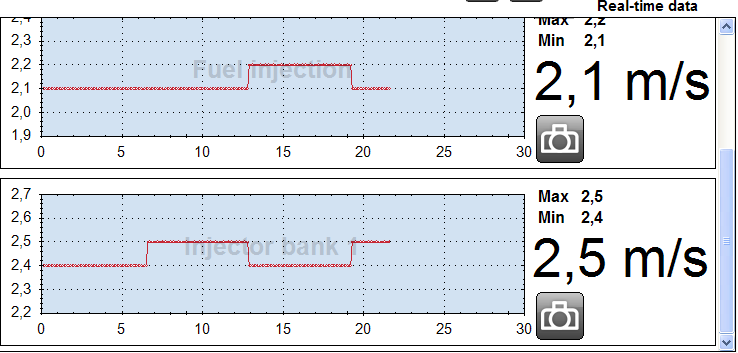

1. В этом скриншоте результаты выполнения On-board monitoring Test Results* for specific monitored System этого Nissan Note
напомню, что
стр. 8 http://alflash.com.ua/Learn/sctoo2w.pdf писал(а):...Режим Mode #06 – обеспечивает считывание результатов проведения тестов (мониторов), значение (величину) проверяемого компонента и предел теста (критерий неисправности) подсистем, которые не проверятся
постоянно. Перечень доступных систем подлежащих проверке зависит от года выпуска и региона продажи автомобиля.
И в скрине показаны численные результаты такой самопроверки БУ своих "подопечных".
2. Хорошо бы убедится "who is who" этих параметров длительности открывания форсунок, т.е. действительно ли верхний B/FUEL SCHDL (fuel injection pulse width programmed into ECM prior to any learned on board correction), а следующий - INJ PULSE-B1 (фактическая длительность импульса управления форсунками)
* Примечание. "Значек" $ "To indicate the use of the Hexadecimal system".

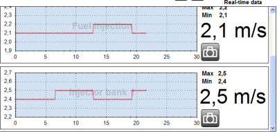

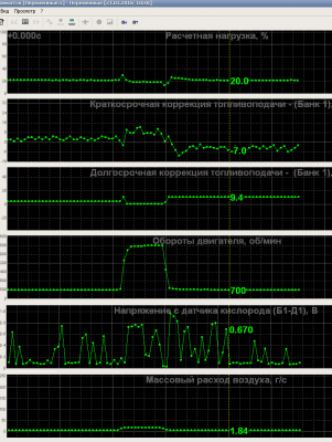

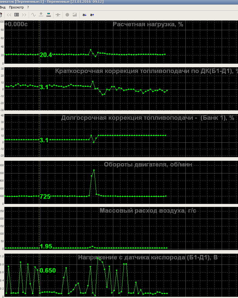

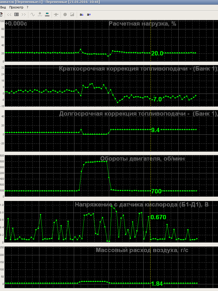

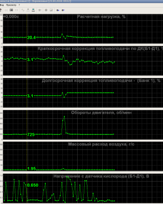

Если судить по этим данным, то на момент их записи, ноут чувствовал себя вполне нормально
Live Data by Scanm 09h22min
Live Data by Scanm 10h48min
+ графики изменения параметра "Угол опережения зажигания"

И хорошо бы увидеть заполненной эту таблицу http://alflash.com.ua/NZ/98-4.gif
Саша, ты снял ДПКВ _ДПРВ? Это скрин который Петрович показал? Вы не добавляете, а редактируете, приходится пять раз перечитывать и в голове каша. Не могу найти что блок показывал в корекциях по УОЗ. Грешу на потянутую цепь, но не понимаю где параметры с авто, а где... Смешались в кучу кони,люди...(С))))
