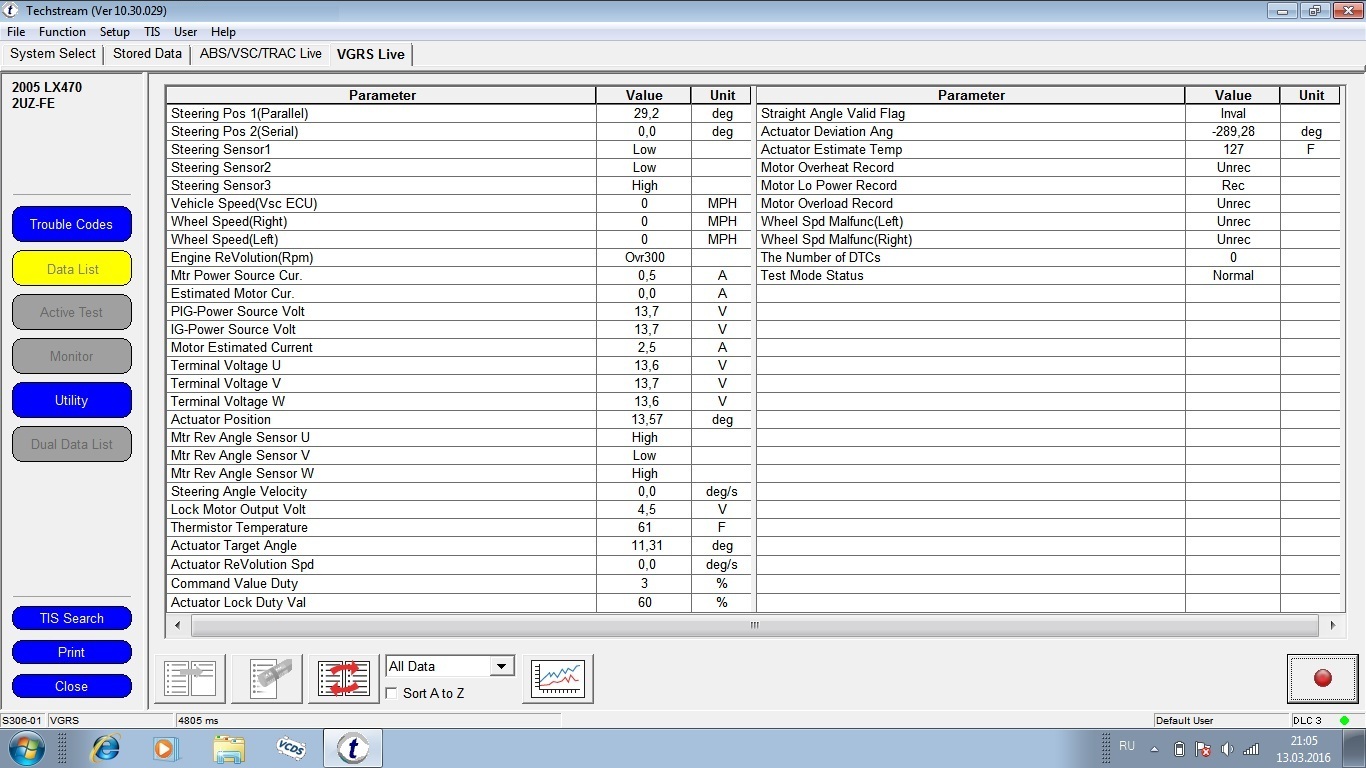

Сегодня записал еще один лог, а именно:
1. В системе АБС записал показания датчика поворота руля. Скажем так, для понимания и контроля углов.
2. В системе VGRS лога два: а) Выделил отдельные параметры. б) Все параметры.
Действия при записи: руль прямо - полностью влево - опять прямо - полностью вправо - обратно прямо.
В каждом положении есть задержка. При установке руля в определенное положение установка идет в несколько походов вращения т.к. автомобиль стоял на сухом асфальте и попасть сразу в установленное положение с первого раза трудно.

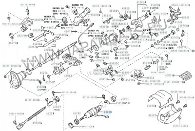

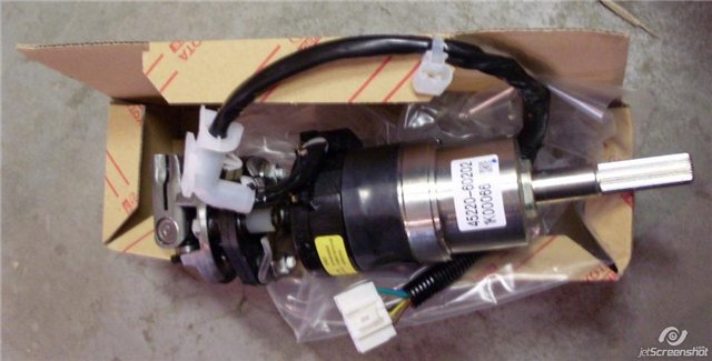

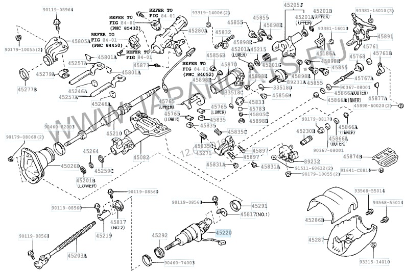

Re: Lexus LX470 C1736 C1764 и не только
SHAFT ASSY, STEERING INTERMEDIATE - номер 45220-60201 была замена номера на 45220-60202.

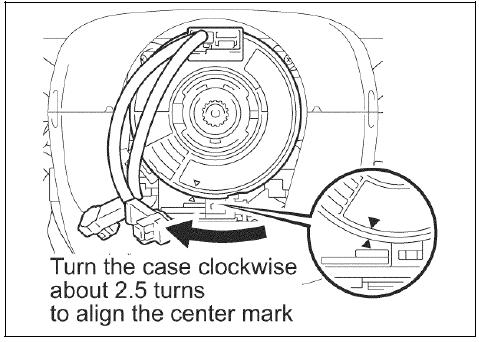

Тогда вижу алгоритм действий такой:
1. Выставить рулевое колесо прямо принудительным способом.
2. Снять подушку безопасности, затем рулевое колесо и оценить положение контрольных меток Spiral Cabel 5, проверив точку отсчета (общее количество оборотов 5 - влево 2.5 и вправо 2.5).
3. Собрать и поехать на развал-схождение.
4. Провести калибровку системы VGRS сразу после развала-схождения.

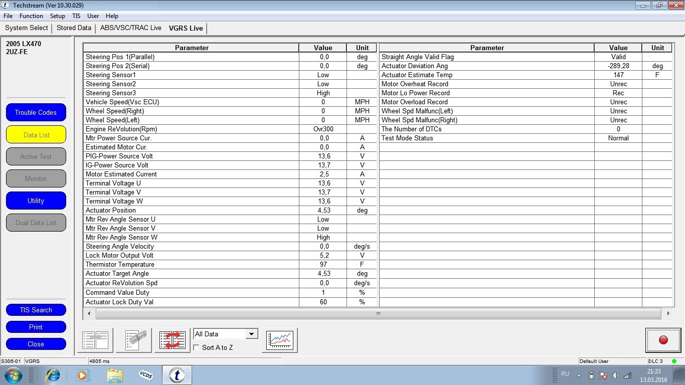

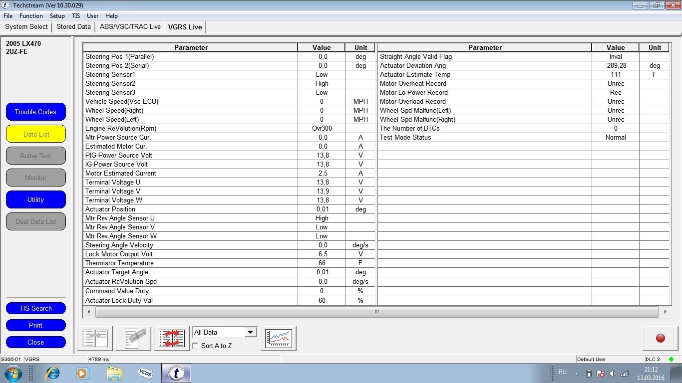

Итак, путем принудительной активации электромагнитного блокиратора, руль мгновенно становится послушным и вращается отдельно от колес, что позволяет выставить руль прямо без его снятия. Очень удобная процедура я Вам должен сказать. И если бы активация данного блокиратора была доступна для штатного ПО по диагностике марки Lexus было бы еще лучше. Но инженеры посчитали иначе...
В итоге я снял логи:
1. Когда руль повернуло на 180. Лампа VGRS заморгала. Провел калибровку, лампа потухла.
2. Принудительно установил руль прямо. Лампа VGRS моргает. Калибровку не проводил.
3. Калибровка проведена, лампа VGRS не моргает. Контрольная поездка - всё хорошо.
Автомобиль можно отдавать на пробную эксплуатацию, но к сожалению осталось много вопросов:
1. Параметр Actuator Deviation Ang (Угол отклонения привода VGRS) = -289.28 Deg. Всегда висит в данном значении. Что явно настораживает, особенно из-за того что пределы этого параметра заданы от -286 deg до +288 deg.
2. Почему все таки происходит самопроизвольный поворот рулевого колеса? Если бы данная проблема имела массовый характер и был виноват ЭБУ системой VGRS то имелся бы сервисный бюллетень. Но, применительно к данному автомобилю имеется отзывная компания связанная с проблемой рулевого вала имеющая только механическую составляющую. Никакой информации о самопроизвольном повороте руля из-за электрических проблем нет. Интересна главная особенность которую отмечают большинство владельцев LX470 - падение напряжения акб. В моем случае тоже было падение напряжения ниже отметки 9.5В. Но при любом раскладе алгоритм поведения блока при "просадке" питания явно не верен и не безопасен для водителя.
3. Параметры Steering Pos 1 (Parallel) и Steering Pos 2 (Serial) - в чем отличие? Метод дублирования для безопасности?
