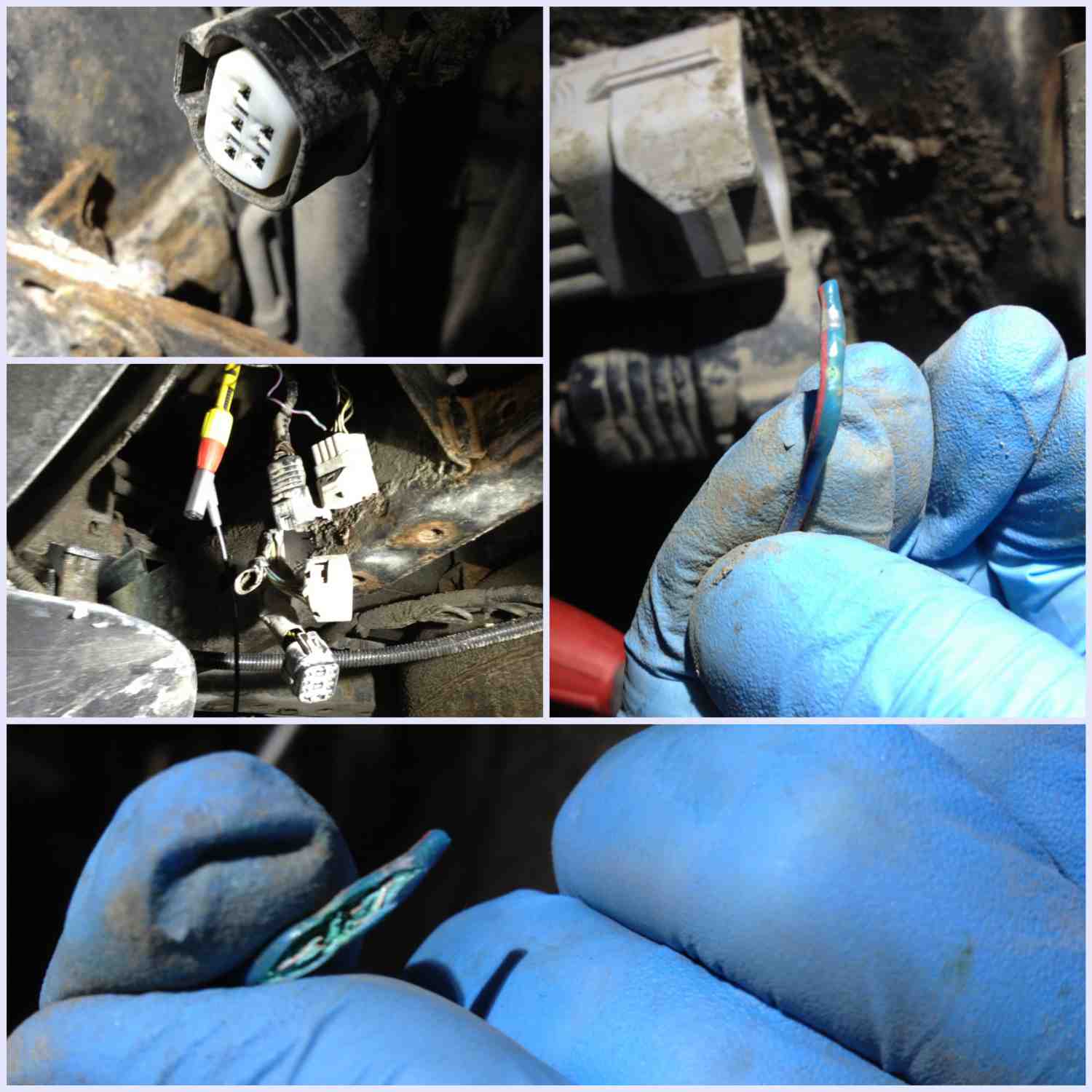

Естественным и самым легким началом является проверка сопротивления электромагнитного соленойда отвечающего за давление в аккумуляторе - результат по памяти около 3-4 Ом. Затем проверка проводки. Вся цепь управления и питания осуществляется через блок управления AHC который располагается под приборной панелью в салоне. Сам аккумулятор давления с клапаном и другими элементами на днище автомобиля в центре слева. И такой длинный путь проводом лежит через... Да! Через левый отсек багажника! :cry: Плюс вся эта цепь сопровождается большим количество промежуточных разъемов и нужно отдать должное они в хорошем состоянии.
Результат: вы можете видеть на картинке, комментарии не нужны. Такого рода зеленки в проводке на днище считаю нормой, тем более для автомобилей с Америки (кто смотрит новости о том, как иногда проходят метеорологические катаклизмы, тот поймет).

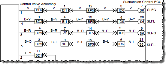

1. Количество разъемов обоснованно длиной пути от ЭБУ до исполнительных элементов гидроподвески. Загадка лишь в том, почему инженеры проложили этот путь через багажное отделение, ведь грязи в задней части 100-го кузова всегда навалом.
Еще один интересный конструктивный просчет, не отображенный на фотографии - задний левый брызговик (оригинальный) не закрывает часть колеса и вся грязь летит прямо на раму с расположенным не ней разъемами BD1 и BI1.

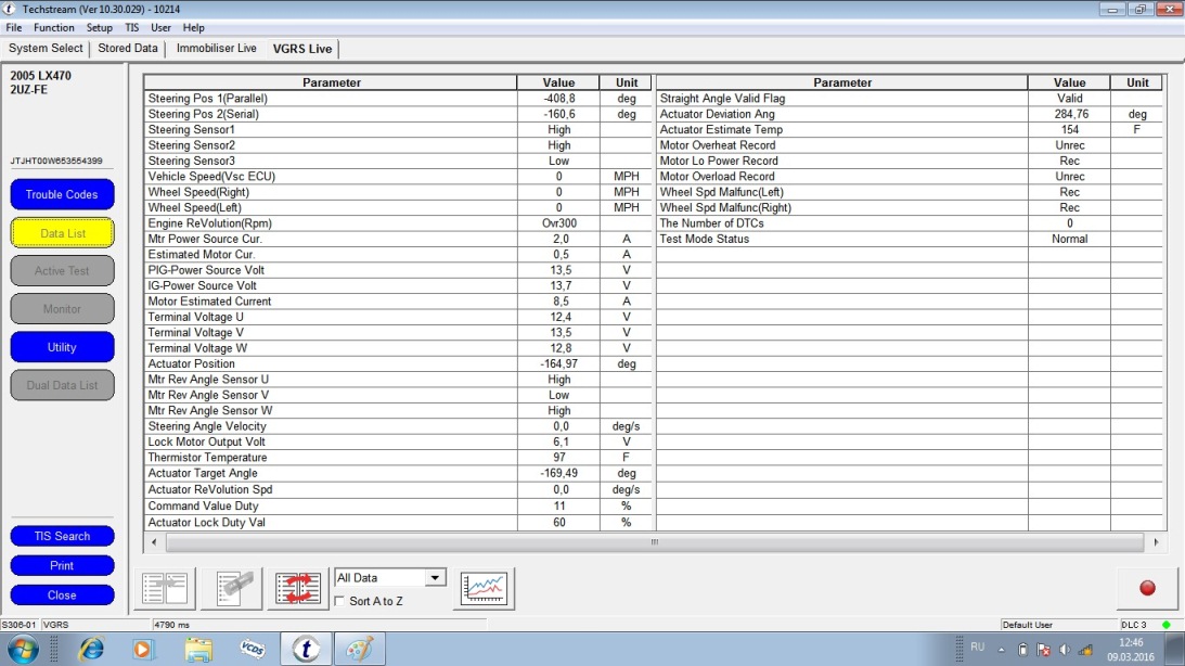

1. Data list во вложении.
2. При последнем и предыдущем моргании индикатора VGRS программа TS неисправностей не обнаружила. В ручную считывать не пробовал. Есть в разделе утилит функция Check... При активации индикатор моргает, выходит окно со списком неисправностей но пустое.

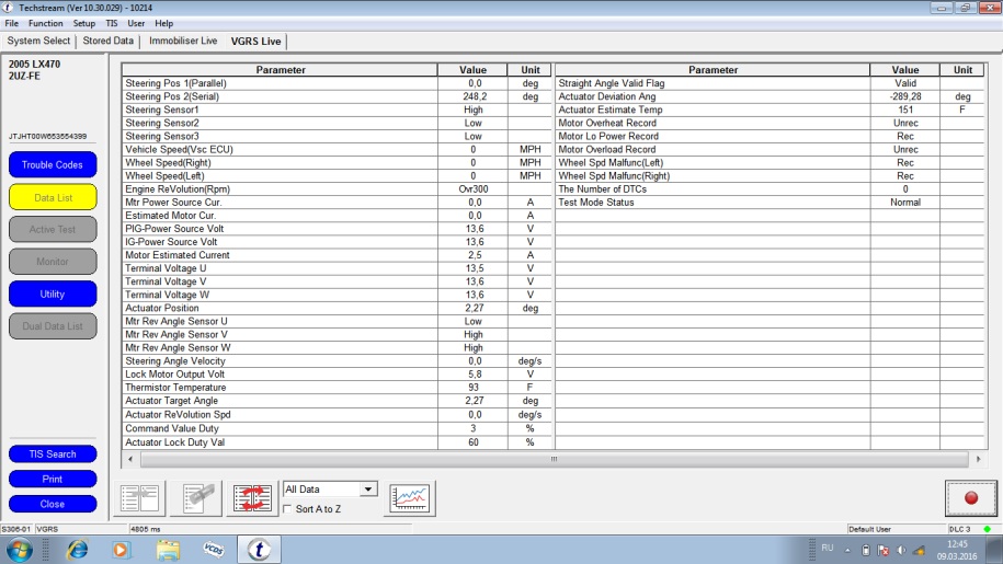

3. Скрины в трех положениях руля приложил (прямо, полностью влево, полностью вправо.) "Полностью" - означает, то что при полном повороте срабатывает обратный клапан в рейке и обороты даже сразу падают... я довел практически до упора, на грани снижения оборотов.

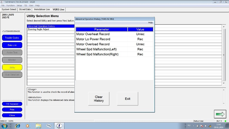

4. В меню Utilites есть процедура Abnormal Operation History. Ее результаты во вложении.
5. Процедуру развал-схождение проводить не стали, так как руль стоит на 180 градусов криво. Для проведения требуется соответствие прямого положения руля и прямому направлению колес. А то "ходовку выведем", но руль все равно криво будет. А заезжать по несколько раз уже накладно становиться для хозяина и я его понимаю.
Пока так...

Re: Lexus LX470 C1736 C1764 и не только
На сколько примерно градусов руль фактически стоит неправильно?
Судя по логу, примерно 14°. И его данные не соответствуют скрину http://alflash.com.ua/phpBB2/download/file.php?id=1506 (по крайней мере рознятся углы в файле "Руль прямо" и в скрине "wheel in line")
Предварительно предполагаю неправильную регулировку положения RH and LH rack end.
