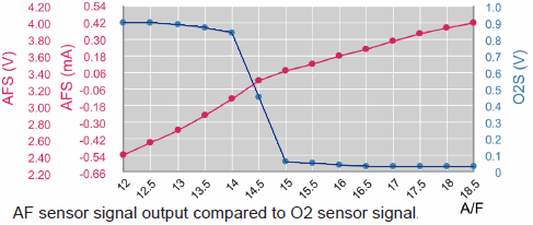

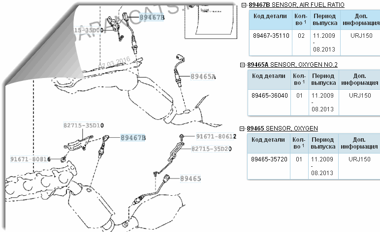

Для справки. OEM Part.No. кислородных датчиков этого Lexus GX460 (согласно japancats.ru)
Air/Fuel Ratio vs. Conventional O2 Sensors OEM Part.No.

Поводу датчика переднего дорогого: Я тоже не видел другого номерка как 89467-35110, НО на разных ресурсах они выглядят по разному: как с конической головкой (как в видео) так и с плоской. Причем код точно такой. То ли произошла замена модели для улучшения характеристик без изменения артикула (у меня например потекла помпа и новая с таким же артикулом изменена как раз в проблемном месте - сальнике). Просто те датчики, что я видел имеют на цилиндрической башке отверстия крупные и число физически такой датчик должен быть быстрее.

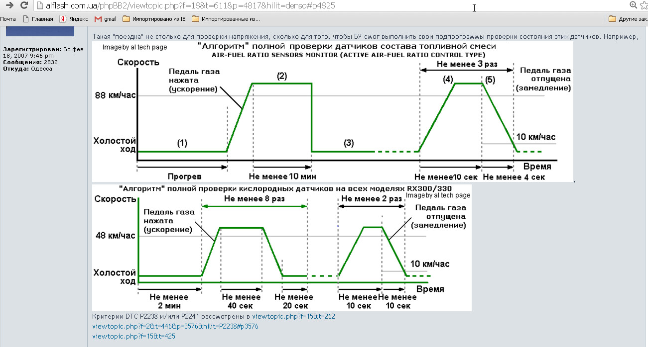

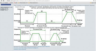

1. Активный тест "A/F Control" (http://alflash.com.ua/o2calif.htm) обычно выполняется с помощью диагн. сканера и обязательно при ХХ прогретого двигателя. При этом достаточно "смотреть" скорость вращения, MAF, напряжения всех 4-х кислородных датчиков (http://alflash.com.ua/phpBB2/download/file.php?id=1457).
2. Запишите логи
а) при неподвижной машине при таких скоростях вращения и времени их удержания, как показано в http://alflash.com.ua/phpBB2/download/file.php?id=1480
б) при тест-драйве (примерно как в viewtopic.php?f=18&t=611&p=4817&hilit=denso#p4825 и/или http://alflash.com.ua/OBDII/P0420/79065808.gif)
В обоих этих тестах записывайте значения Vehicle Speed, Engine Speed, Calculate Load, Vehicle Load, MAF, MAP, Accelerator Position, Throttle Sensor Volt, ISC Flow, ISC Position, ISC Feedback Value, ISC Learning Value, Deposit Loss Flow, Injector (Port), Injection Volum (Cylinder1), EVAP (Purge) VSV, Evap Purge, Flow, Target Air-Fuel Ratio, AF Lambda B1S1/B2S1, AFS Voltage B1S1/B2S1, Short FT #1/#2, Long FT #1/#2, Total FT #1/#2, Target EGR Position, EGR Step Position, Catalyst Temp ( B1S1/ B2S1, B1S2/ B2S2).
3. Следует различать Active Test "A/F Control", который проводится при диагностике (обычно с помощью диагн. сканеров), от процесса Active Air-fuel Ratio Control, выполняемого самим БУ (при движении авто).

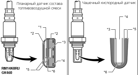

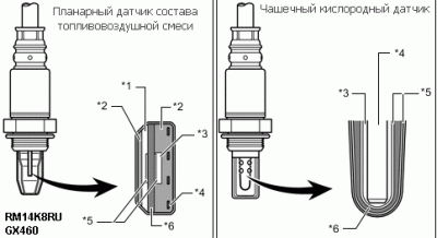

4. Судя по скрину из мануала вашего авто
на фото из viewtopic.php?f=18&t=481&p=3792&hilit=p0138#p3818 "правильный" Air/Fuel Ratio Sensor (OEM Part.No. 89467-...

Доброго, Владимир Петрович,а как правильно проводить тест- 10мин. на скорости более 88 км . или с перегазовками?

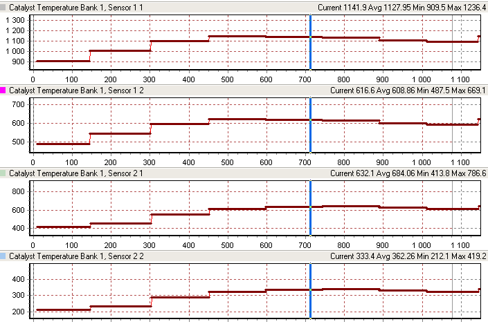

1. В логах 4 (разных) параметра о температуре катализатора Bank1 и ни одного для Bank2. Что так?
Причем в http://alflash.com.ua/phpBB2/download/file.php?id=1487 есть адекватные параметры обеих половинок двигателя.

alflash писал(а):...В логах 4 (разных) параметра о температуре катализатора Bank1 и ни одного для Bank2. Что так?
Вложение cat_t.gif больше недоступно
Причем у всех четырёх разные данные (http://alflash.com.ua/phpBB2/download/file.php?id=1503). Предполагаю, что там путаница с названиями параметров.

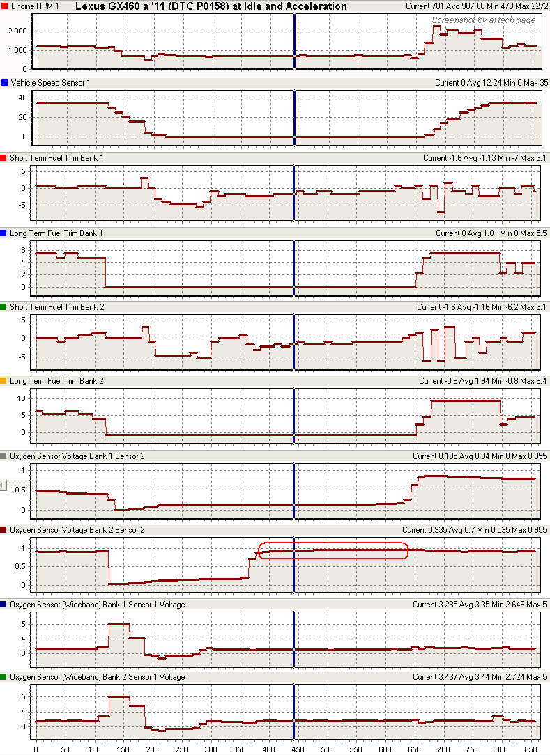

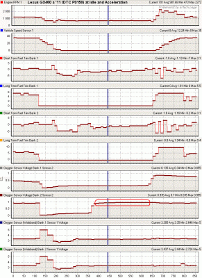

Эти фактические данные (вашего лога) несколько опровергают описанную версию:
Live Data at Drive
Live Data at Drive
Да, с помощью такого пирометра можно оценить и сравнить температуру катализаторов

Ну по этим логам я бы такое дал объяснение:
После того как сработала отсечка топлива и каты продулись воздухом, естественно вторые лямбды показали низкое напряжение (бедную смесь). Потом когда скорость авто упала, началась подача топлива. Поскольку напряжение первой лямбды второго банка выше чем первого банка то коррекция подачи топлива хоть и незначительно, но обогатила состав смеси, подаваемой во второй банк. Поскольку в режиме ХХ воздуха подается очень мало, то даже незначительное количесво дополнительного топлива сильно обогащает смесь. Потом катализатор второго банка впрочем, как и первый расходует запас кислорода накопленный в сотах, но учитывая, что на него подается более богатая смесь, его резерв кислорода заканчивается раньше, чем резерв первого ката. Таким образом вторая лямбда второго банка начинает показывать, что ей подали богатую смесь гораздо раньше чем вторая лямбда первого банка.
Ну это все укладывается в рамки моей теории если я конечно правильно понял зависимости напряжений от состава газов.
