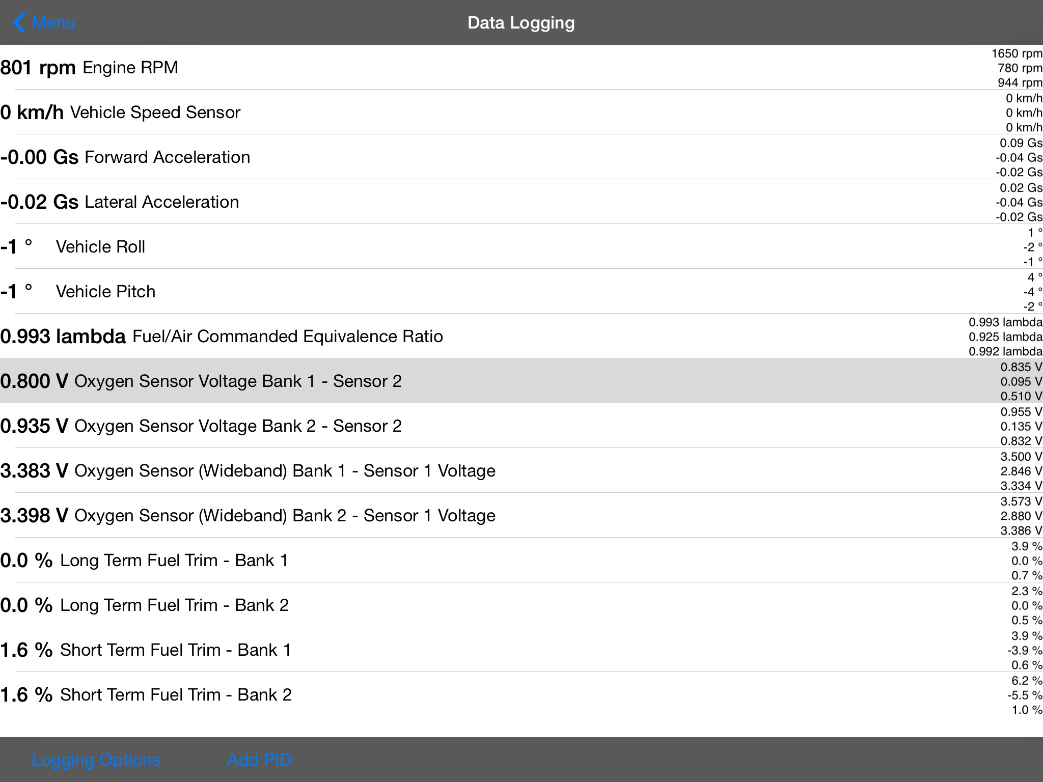

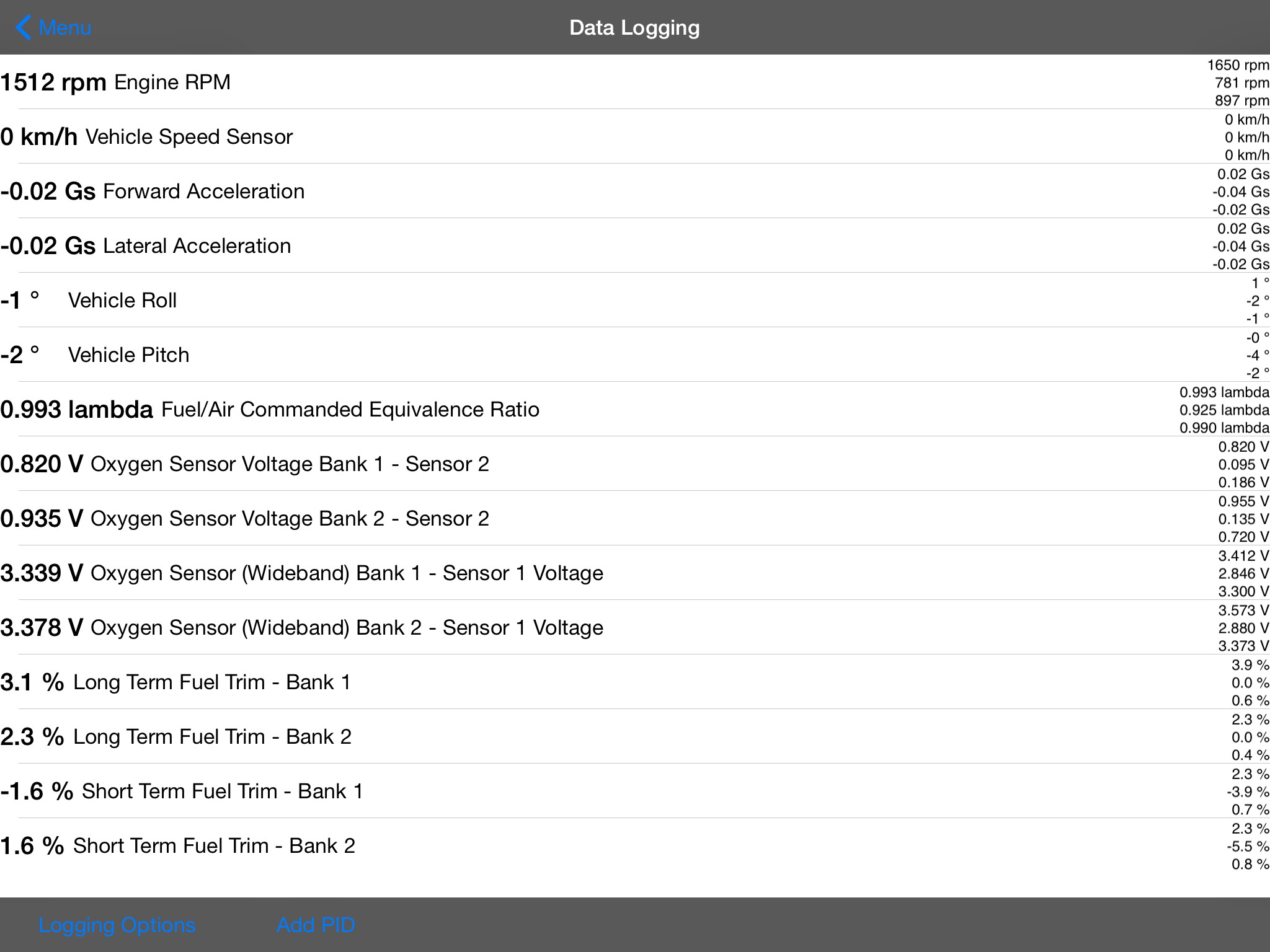

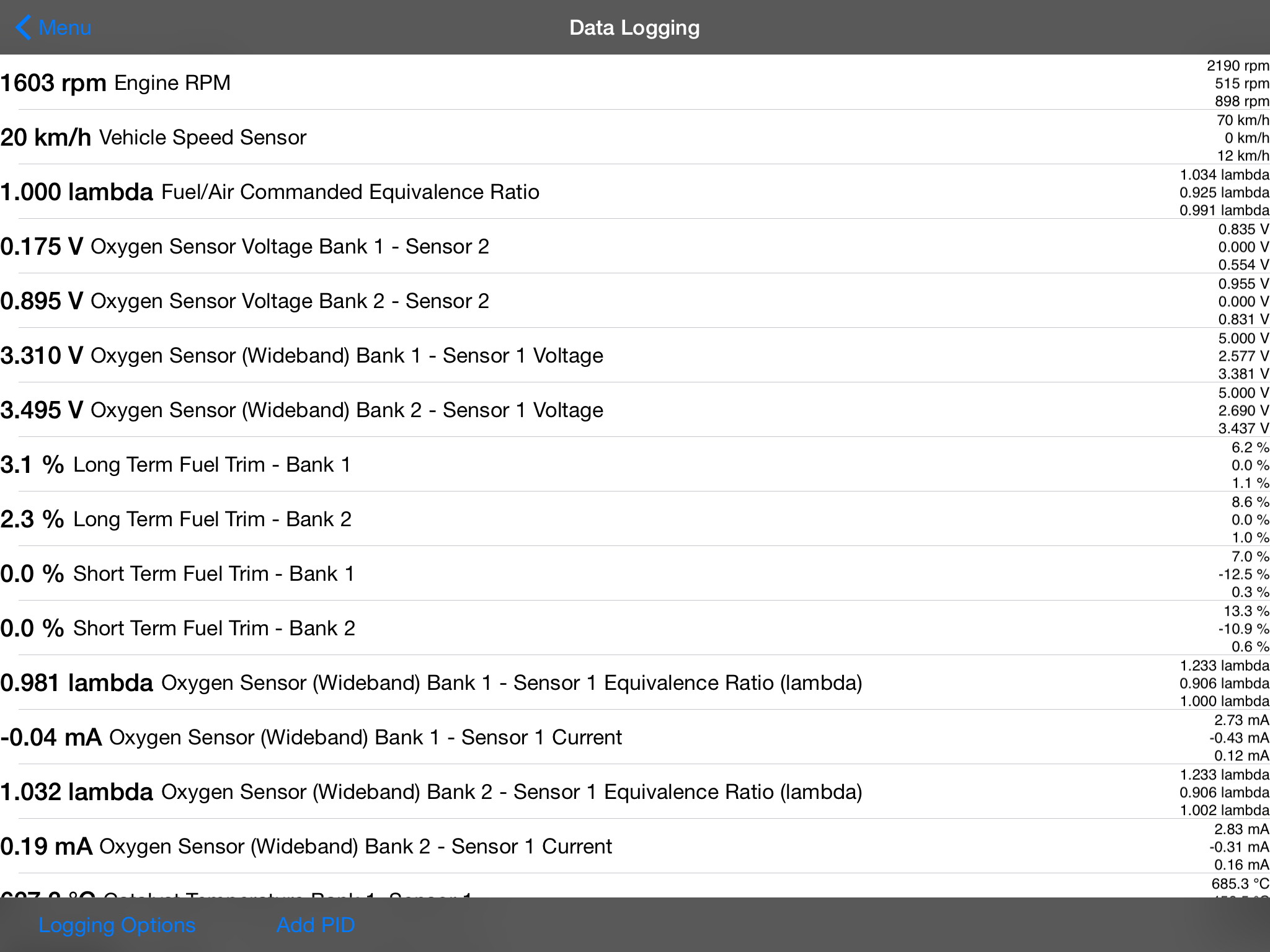

Имеется wifi сканер Icar2 vgate по моему на чипе ELM327. На планшете DashCommand.
По нему видно что на втором банке нижняя лямбда отрабатывает по сравнению с первым банком очень как то резко. То 0,955 на ХХ показывает, на скорости сравнивал тоже около 0,895. Когда стабилизируются обороты то напряжение все равно примерно на 0,1В выше чем в первом банке. При перегазовках так же как и в первом банке опускается напряжение почти до нуля, но потом как то очень резко повышается до высокого значения. В первом банке растет раза в 4 медленнее.
Собственно напрягает то что оба банка должны работать одинаково, а тут такая разница.
С AF датчиками тоже так же как и у ТС похожая тема. Напряжение второго банка всегда больше первого примерно на 0,1в.
Больше всего напрягает то что напряжение второй лямбды второго банка так быстро меняется. Читал что катализатор должен запасать кислород и резко меняться не должно количество воздуха. Тут либо кат мертв, либо есть негерметичность. В этой связи наткнулся на типичную проблему новых V8 моторов тойотовских это клапана дополнительной подачи воздуха на продувку катализаторов в момент пуска. Их меняют на новые или промывают, когда они клинят. Может по второму банку имеет место такой подсос воздуха.

Пока с графиками наверное не получится. Планшет все таки. Вот по пути скриншотов наделал.

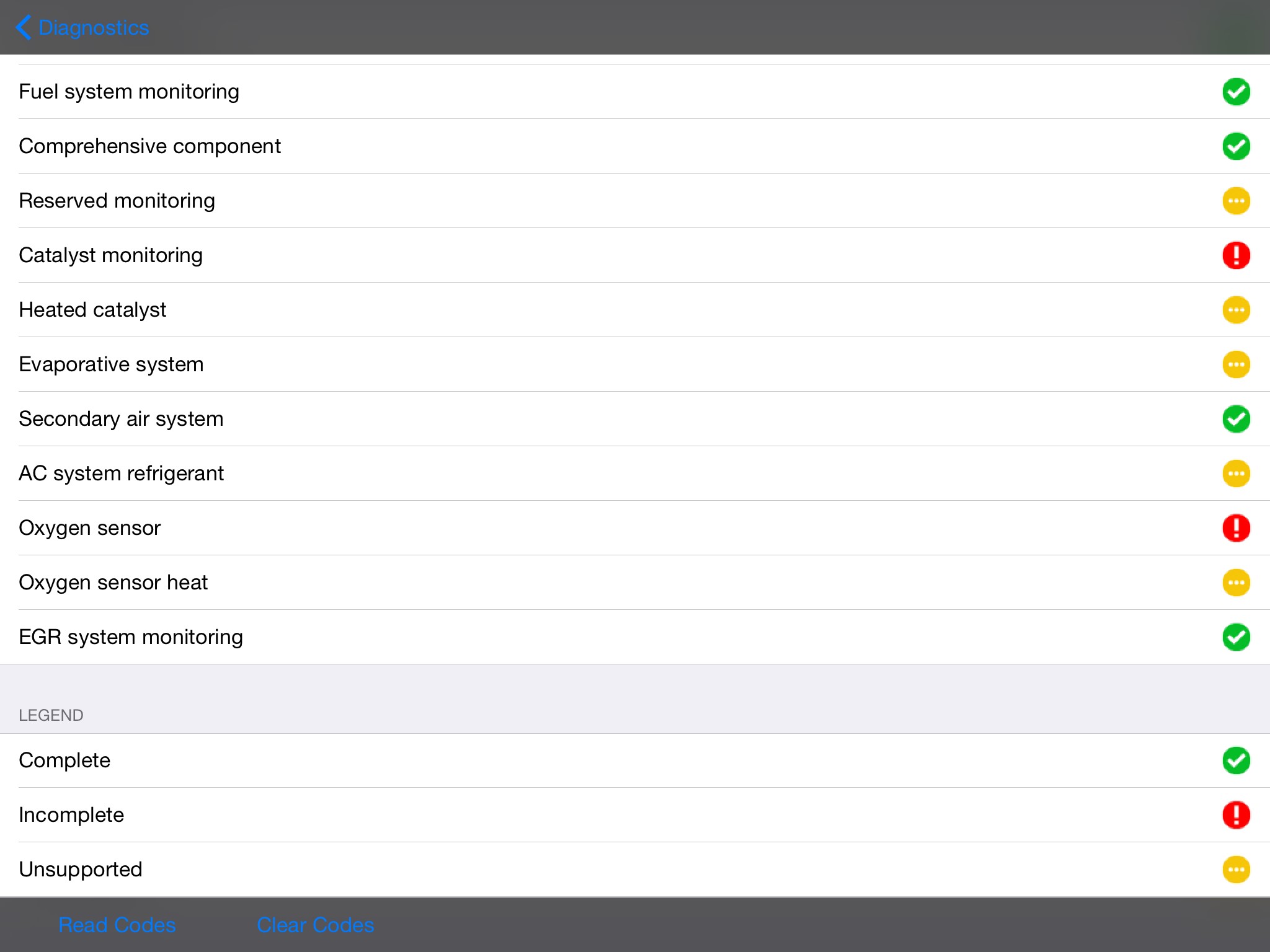

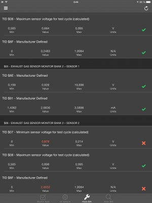

еще зашел в проге в Readiness Monitor и там два теста якобы не проходят. Не пойму что это означает. неисправностей то нет как таковых.
Я бы заехал к спецу лучше хорошему, но тут в автоиндустрии в основном случайные люди с отсутствием мотивации и опыта...
Невыполненность (незконченность выполнения) мониторов есть причина. по которой БУ не может "вынести вердикт" об исправности соотвтствующих подсистем.

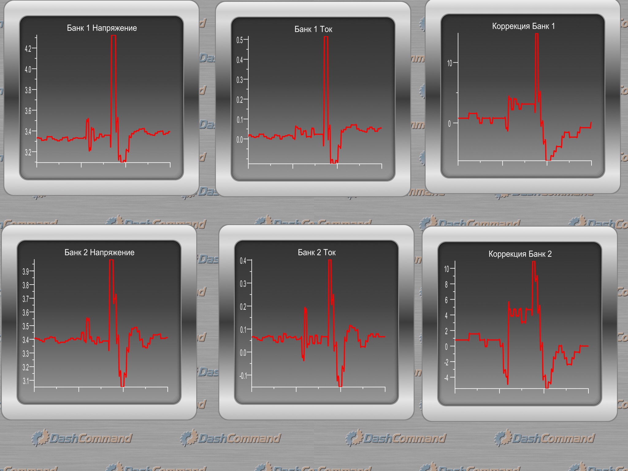

Вот попробовал еще графики по верхним лямбдам получить. Не очень познавательно. Это на месте стоя и немного перегазовывая.
Re: Lexus GX460 2011 P0158
Да, такие данные по-содержательнее

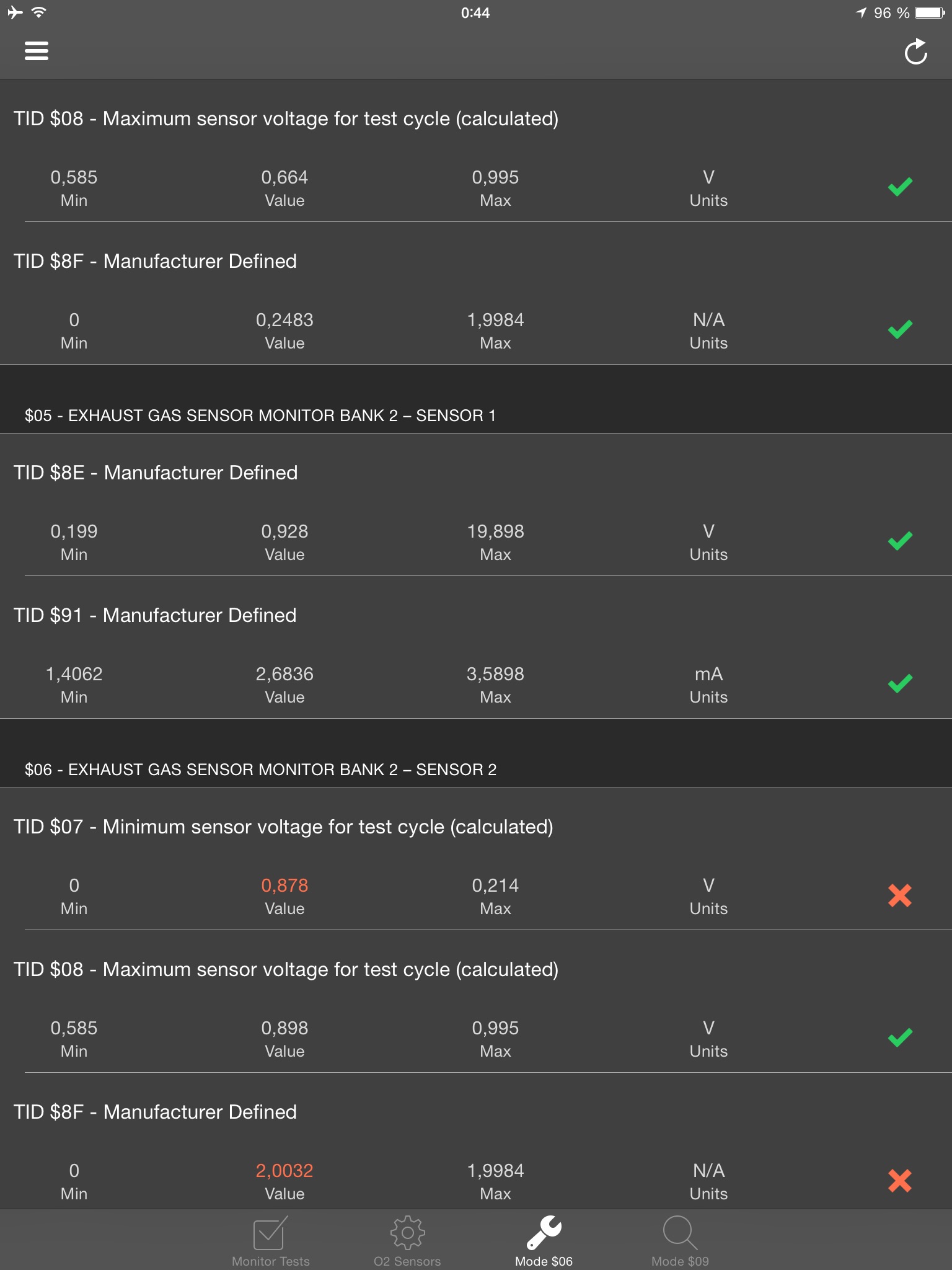

Дополните их скрином из меню Mode 09.
Статус "pending" соответствует кодам неисправности, наличие которых БУ должен подтвердить в двух поездках (подробнее см. в viewtopic.php?f=16&t=647#p5037). Ну а FFD появятся, когда/если коды получат статус "Current".
Кроме этого, для запуска некоторых мониторов необходимы определенные условия движения (например, viewtopic.php?f=18&t=837&start=45#p6705)

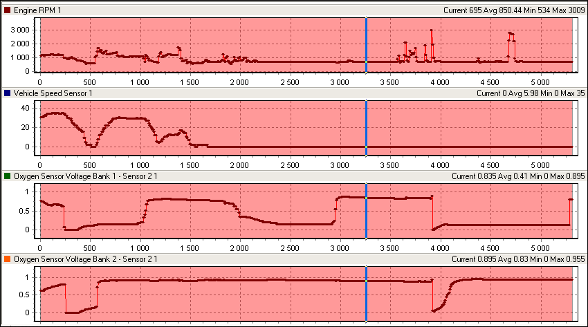

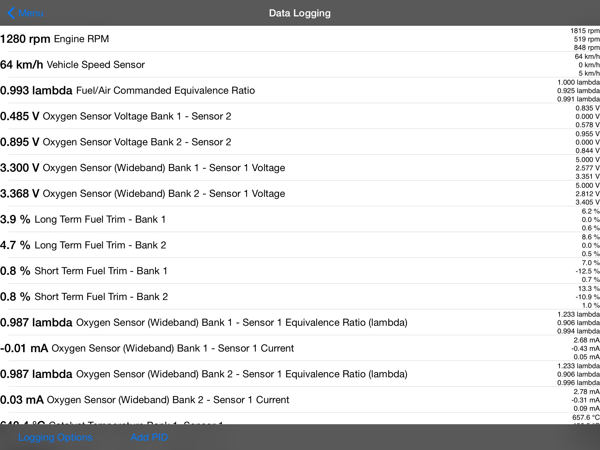

Вот сохранил лог поездки. Правда типы файлов csv и lgf. csv конечно попробую в экселе разложить по столбцам чтобы график построить или не стоит это того?

Весьма содержательный лог. Немного перегружен "лишними" параметрами и недостает нужных, но темм не менее.Iceman777 писал(а):Вот сохранил лог поездки. Правда типы файлов csv ... csv конечно попробую в экселе разложить по столбцам чтобы график построить или не стоит это того?
Про toyota teamwiever почитал. Это не то что я думал. С софтом разберусь. Но вопрос, как авто к клиентской проге то подключить? Через wifi ELM327 модуль это получится? или обязательно шнурок нужен?
Teamwiever позволяет "удаленно" пользоваться любой программой, запущенной на вашем компе вне зависимости от способа связи с интерфейсом диагн. программы. Главное - наличие (3G) подключения к Интернету.
Пока можно сказать одно - напряжение O2S B2S2 не по детски зависает в зоне большого напряжения, игнорируюя изменения состава смеси: Кроме этого, заметна значительная разница в температуре катализаторов.

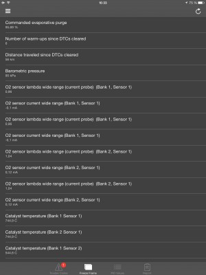

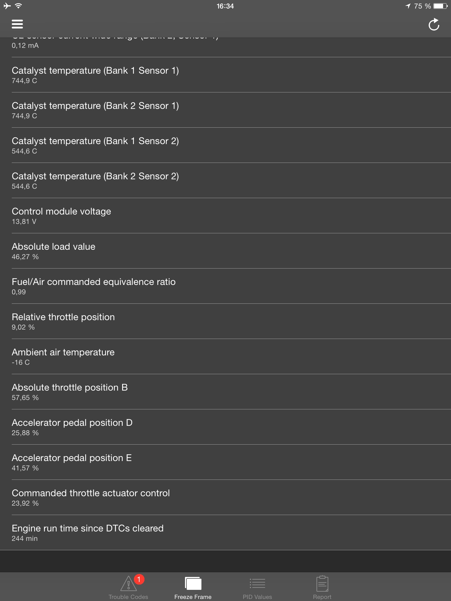

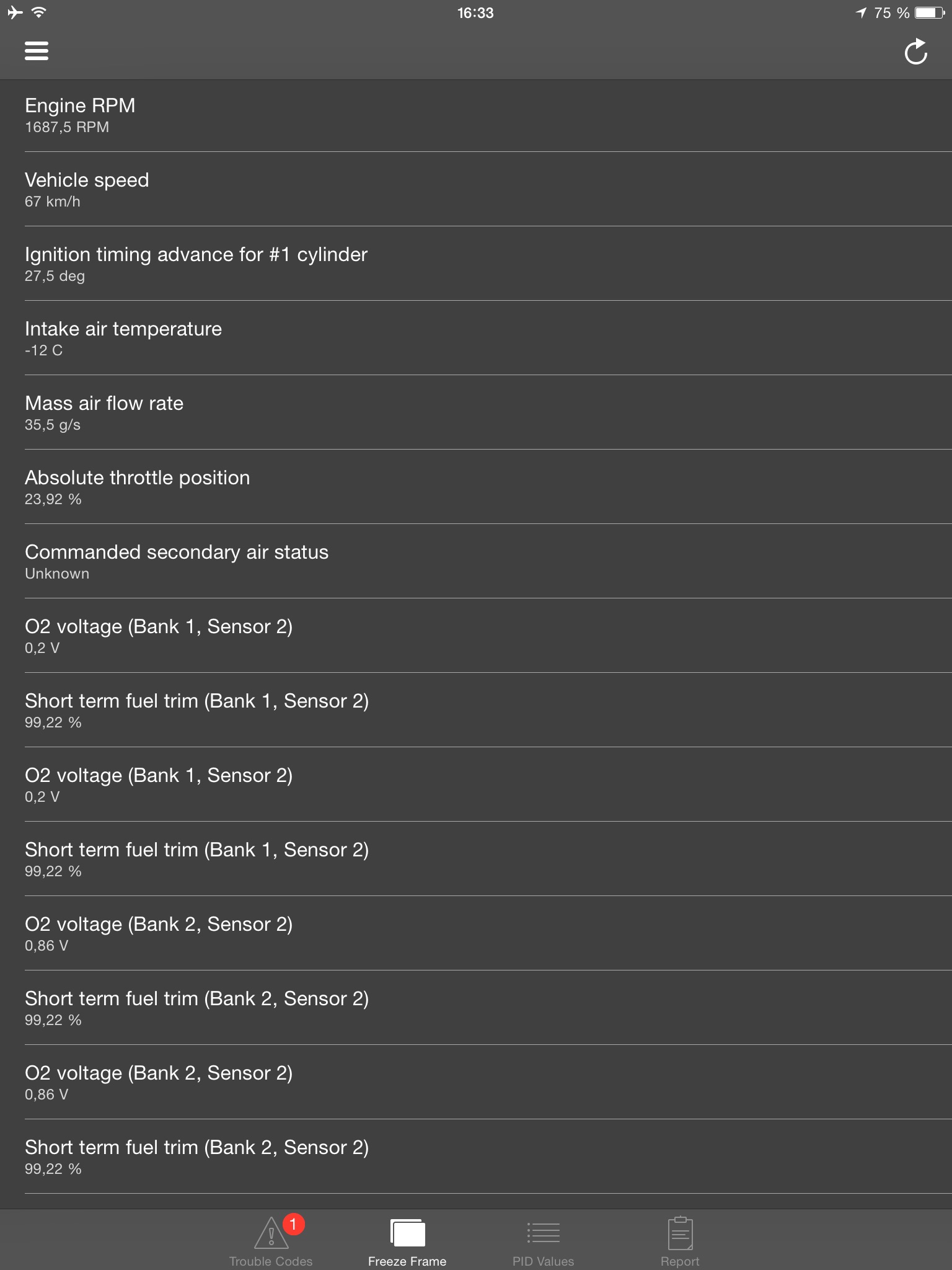

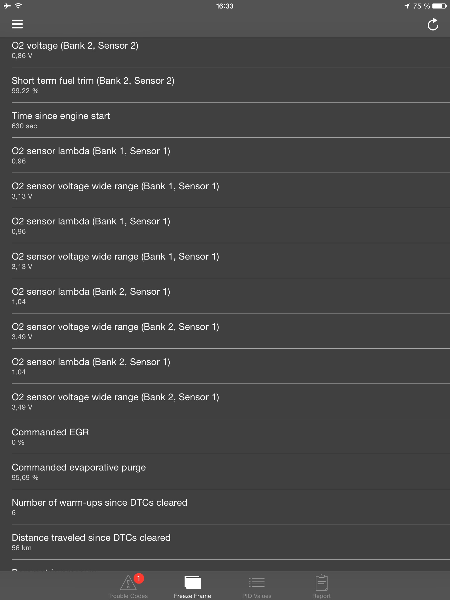

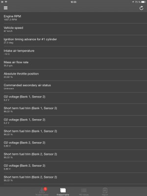

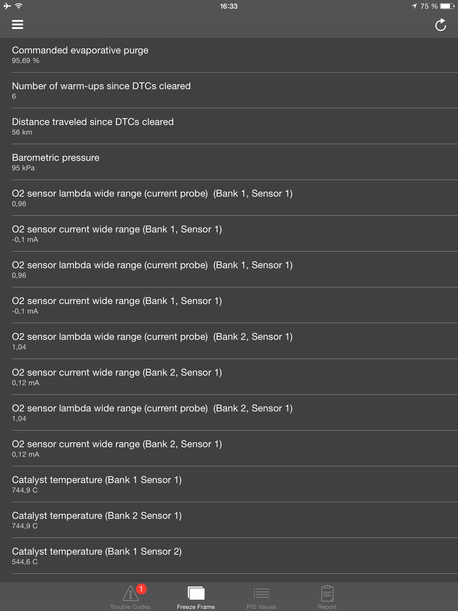

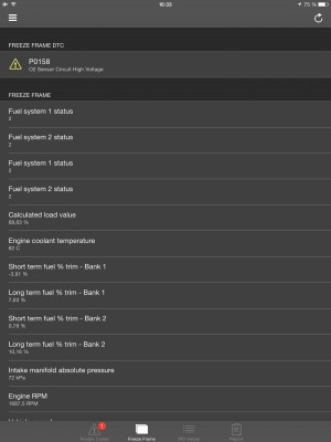

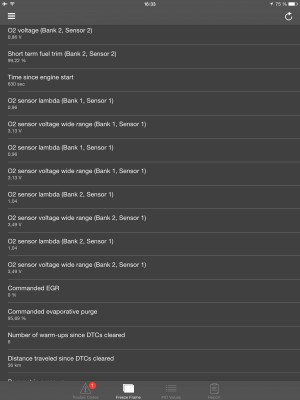

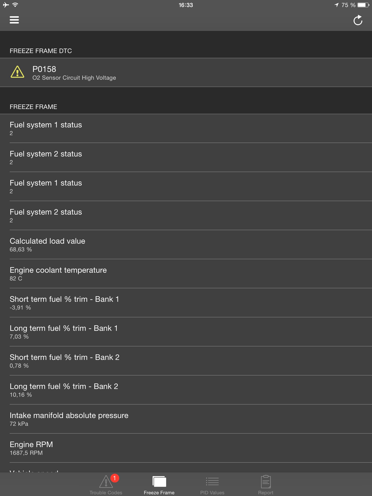

Вот дождался неисправности и получил фриз фрейм
A ДК это первый или второй?
