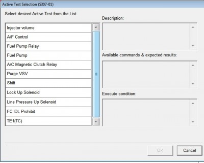

1. Необходимо провести и записать лог ACTIVE TEST системы ETCS-i, включив в Data List еще и параметры THRTL COMND VAL, THROTTLE SSR #1, THROTTLE SSR #2, +BM.t

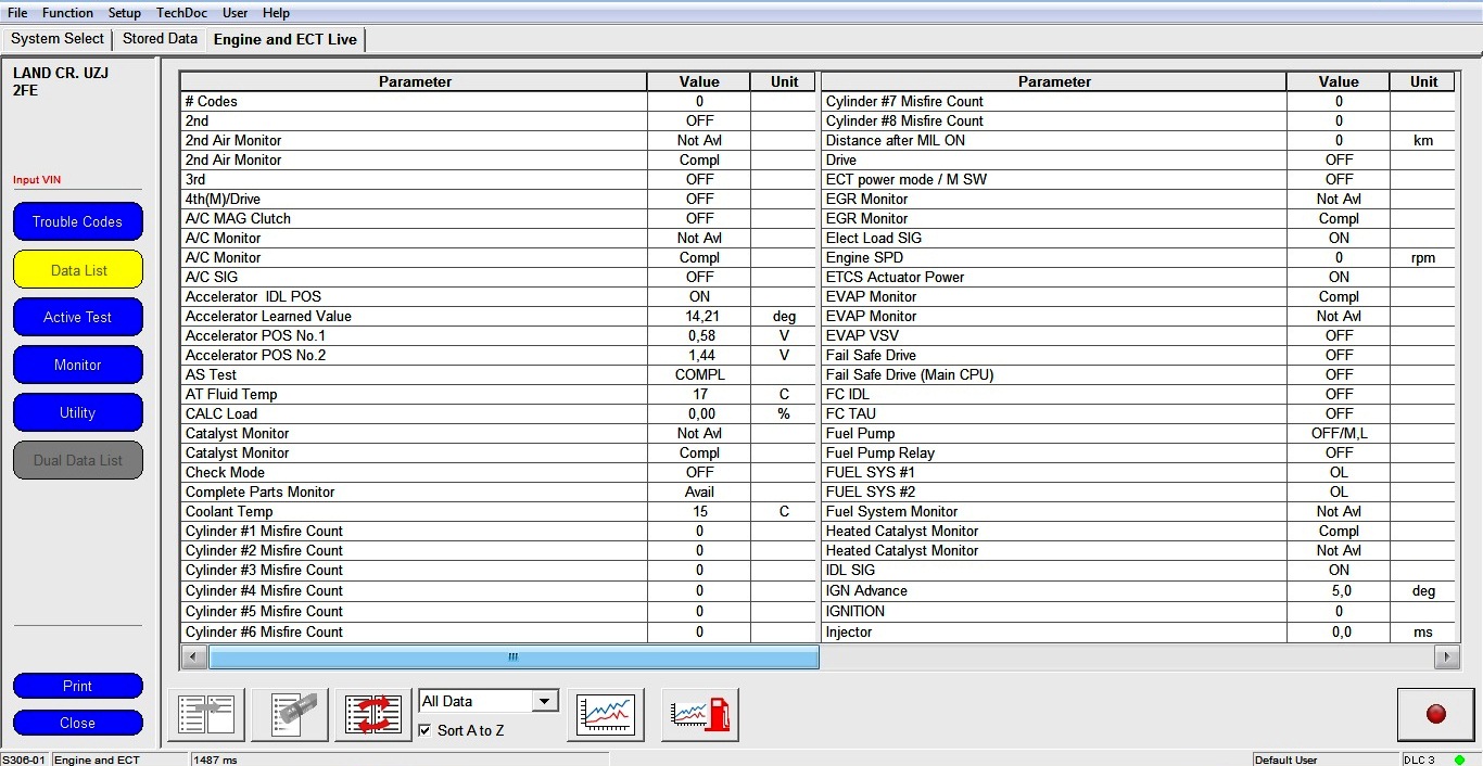

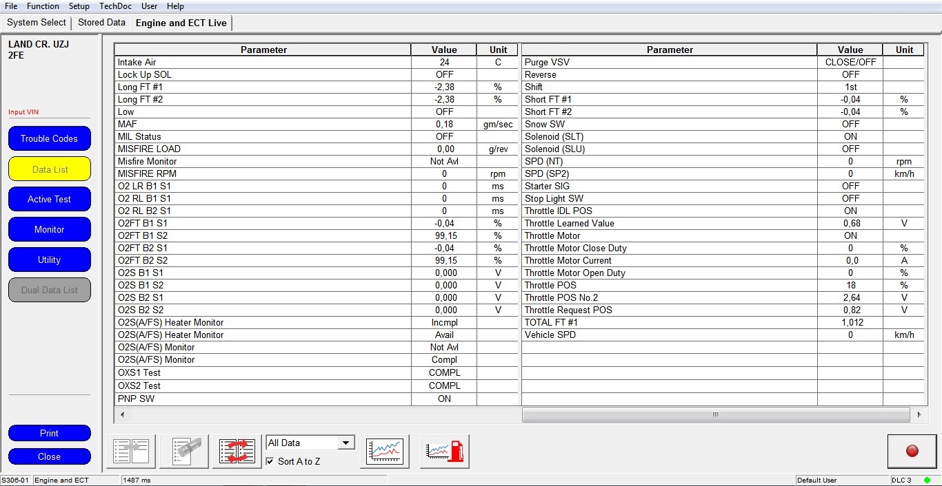

1. Дело в том указанного теста системы ETCS-i в разделе Active Test нет :( Перечень раздела Active Test прилагаю в скрине.
2. Указанных параметров тоже нет. Перечень All Data прилагаю в скрине.

Завтра постараюсь записать режим All Data. Вопрос: при скорости обмена в 1400-1500 ms будет ли это информативно?

Идея правдоподобная, за исключением срабатывания звукового сигнализатора VSC. Тогда список на завтра такой:
1. Лист All Data в двух состояниях работы дросселя.
2. Активировать режим "Большого Уха" (Check Mode).
3. Записать логи работы системы ABS/VSC желательно в режиме All Data при двух состояниях. Обратить внимание на параметр Steering Angle Sensor, Deg.
Вопрос: при скорости в 1400-1500ms режим All Data в блоке Engine вытянет запись?

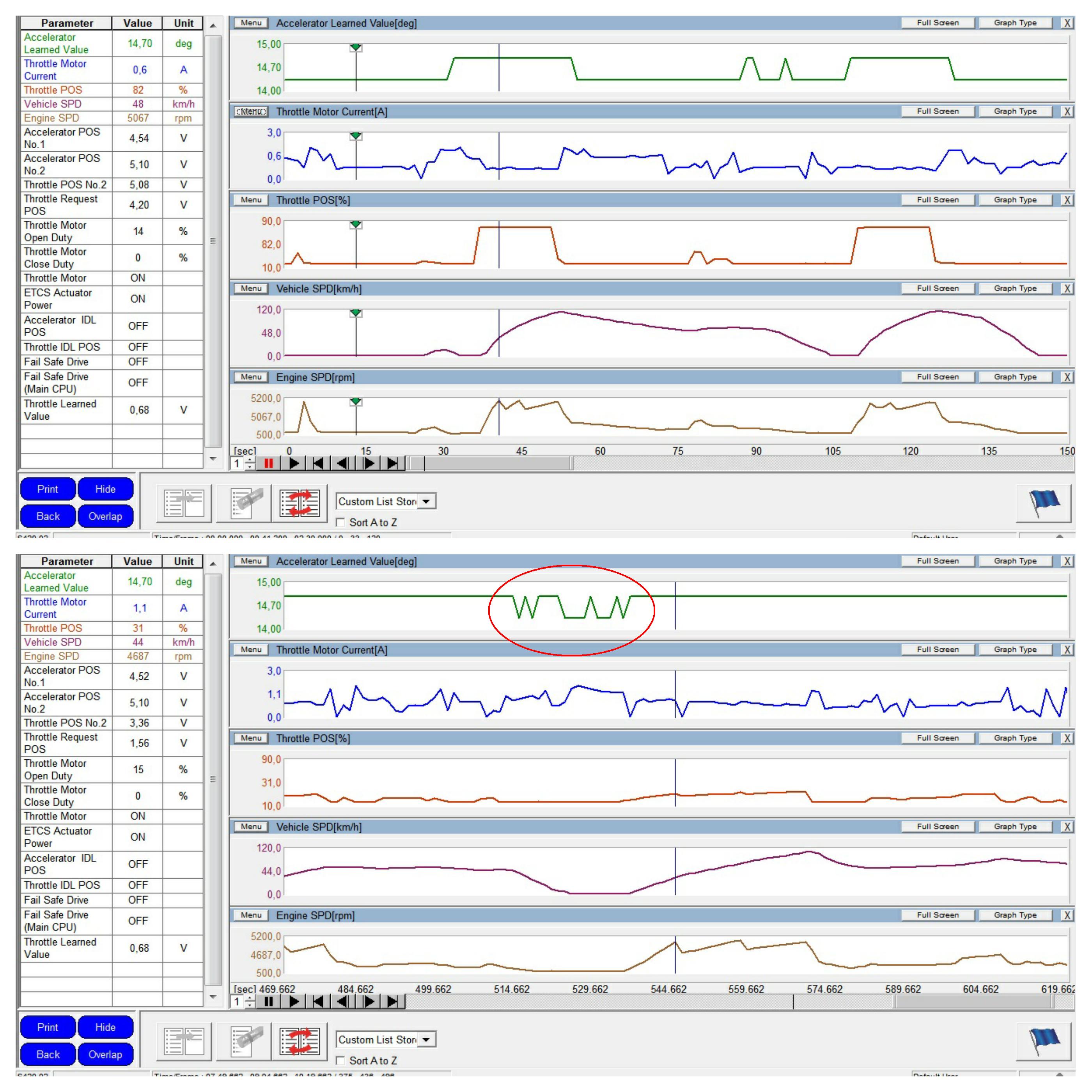

Прошу прощения за временную задержку... Результаты заездов:
Data5: включен режим Check Mode, режим записи AllData, перед остановкой тяга пропала (параметр Throttle POS% начинает не превышает значения в 30%).
Data8: режим Check Mode выключен, тяги нет, режим записи AllData.
Data10: режим Check Mode выключен, тяги нет, режим записи AllData.
