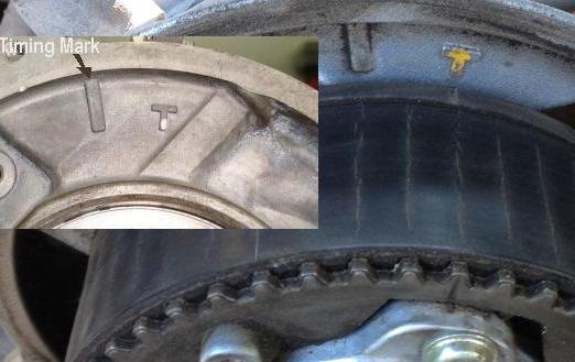

Открыл крышку, B1 "зуб" вперед.
неисправностей нет, едет нормально, (можно сказать прет)

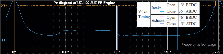

2. Вы будете смеяться, в "2UZ fe неиспр B1.mwf" идеальное совпадение* Valve Timing и точки перекрытия клапанов с справ. данными мануала:
Valve Timing 2UZ-FE (UZJ100L-)

Никоим образом не оспариваю правильность ваших данных и выводов, а просто констатирую, что согласно вашей осциллограмме

p.s. По которой метке проверяли?
Проверял, безусловно по первой.
Но стоит на зуб вперед, практич. на Т. Перестановка на зуб назад, даст совпадение.

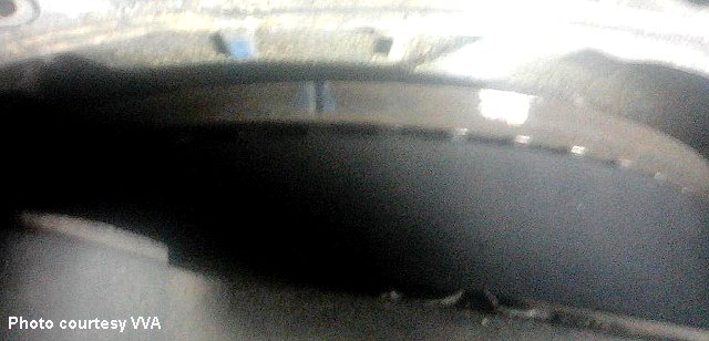

Вот, снял осциллки Px и синхронизацию с обеих валов.
Оба вала зуб вперед. Пока ничего не систематизировал (извиняйте)
Пока в раздумьях переставлять или нет.
2UZ оба вала зуб вперед.rar
(12.14 МБ) 813 скачиваний
Фото_.rar
(1.71 МБ) 819 скачиваний
Re: Land Cruiser 2uz-fe-нужен эталон осциллограммы датчиков
Там, какие то джентельмены , маркером меток наставили, это не я :)

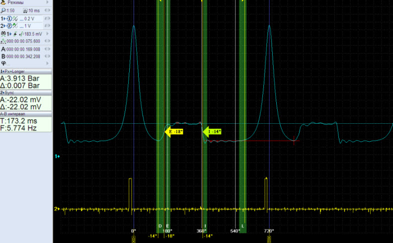

Правильно ли я понимаю, что осциллограмма
соответствует такому положению ремня ГРМ
Совершенно верно.
Я уже и с "разными" удлиннителями Px пробовал и тд.
Все одно и тоже.

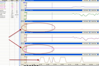

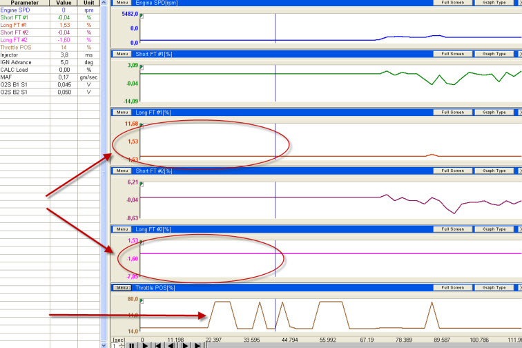

Еще "безумно" интересует вопрос:
вот здесь писал о влиянии Throtle POS на LONG при не заведенной АМ.
viewtopic.php?f=18&t=1123#p9532
Эта АМ аналогичная, но здесь этого влияния нет !
Да, попадались такие резкие изменения FT при нажатии на педаль газа. Внятных пояснений у меня нет, но не исключаю, что эта "фишка" какм-то образом связана с наличием в авто ГБО...
наличием в авто ГБО
В том то и дело, нет ГБО , ни "здесь" ни "там".
