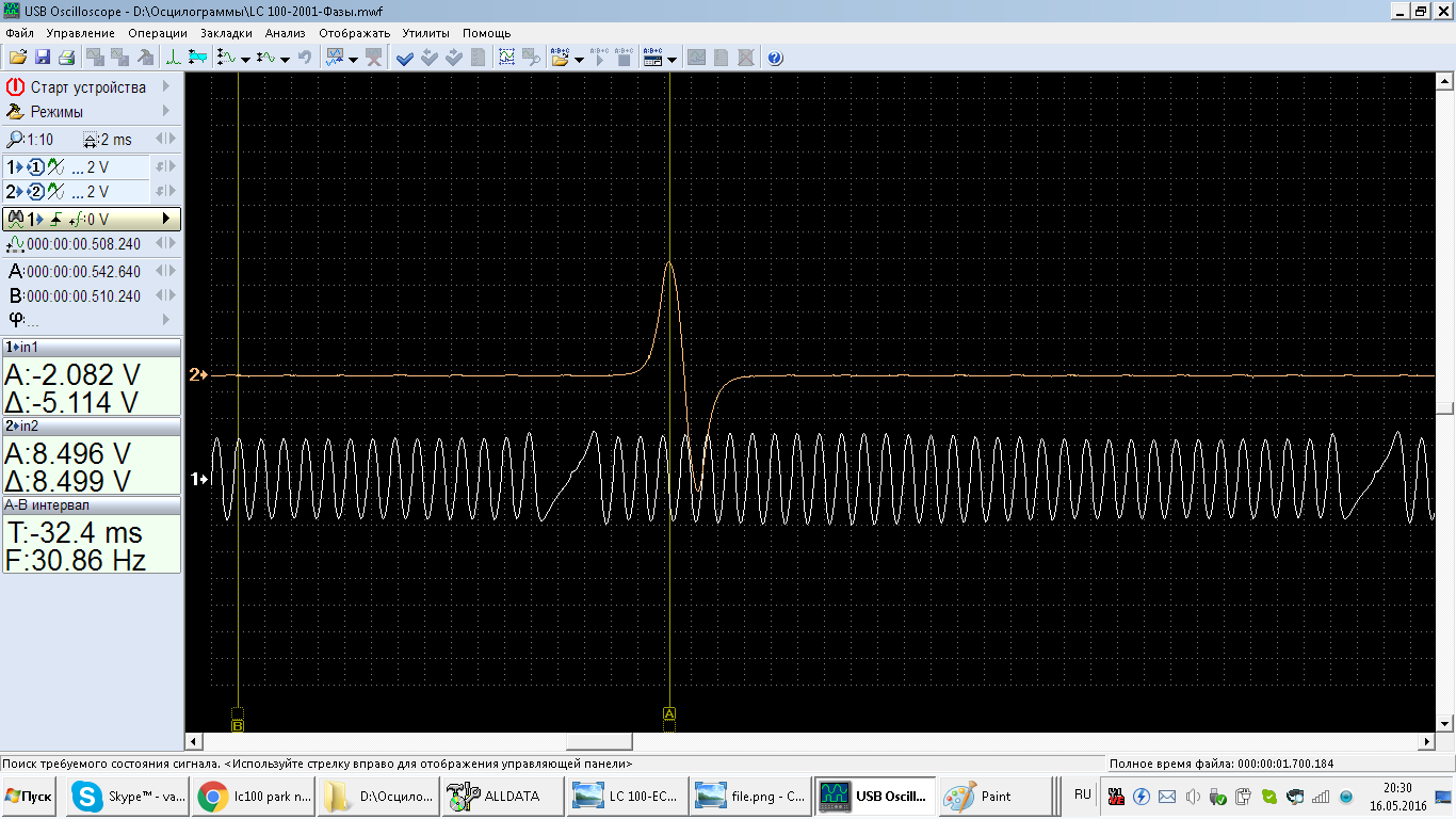

Ну и решил проверить метки ГРМ после моториста, снял осциллограмму с датчиков коленвала и распредвала. Эталонной осциллограммы не нашел. Может у кого есть "правильная" осциллограмма, посмотрите пожалуйста правильно выставлены метки?

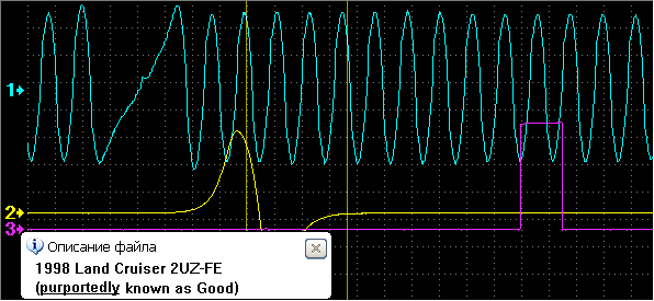

В http://injectorservice.com.ua/forum/download/file.php?id=22142 были такие данные на (предположительно) исправном авто
VVA писал(а):1998 Land Cruiser 2UZ-FE (исправна)
2UZ-FE CKP vs. CMP (purportedly known as good - ?)

alflash писал(а):В injectorservice.com.ua/forum/download/file.php?id=22142 якобы
Спасибо.

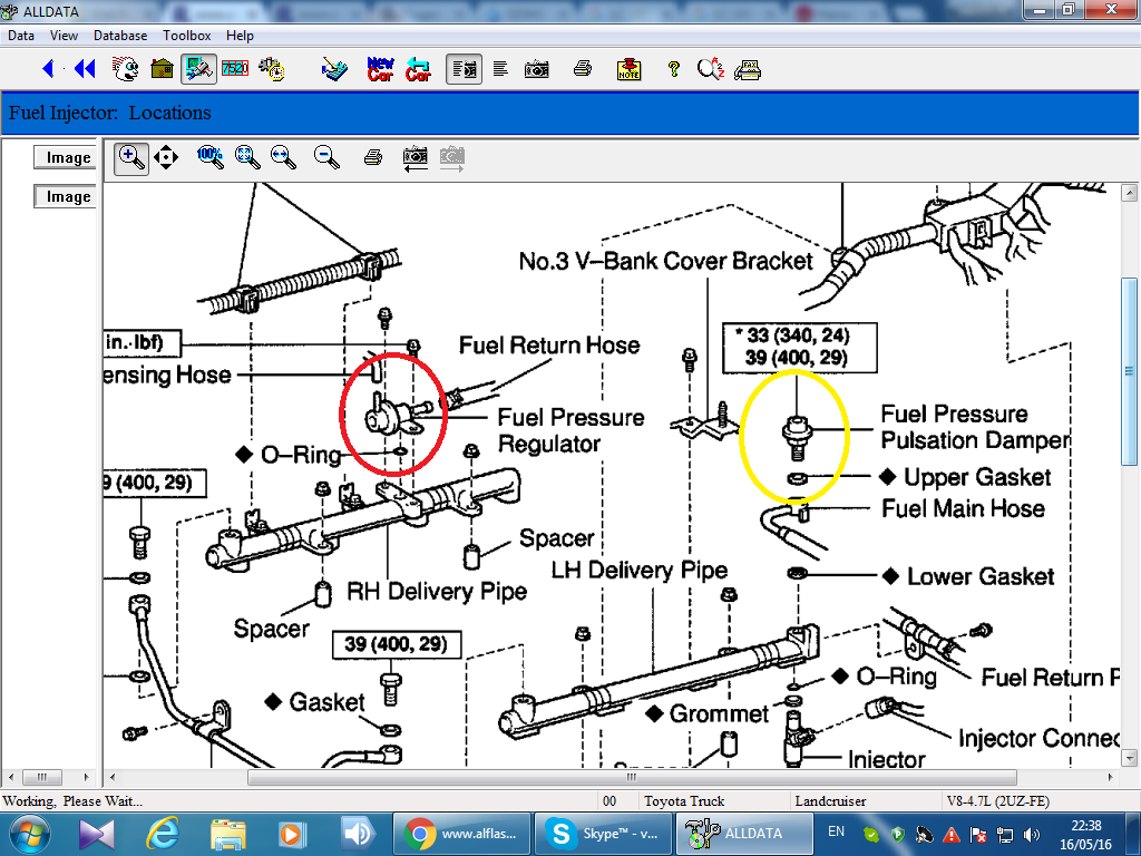

"при нагрузке, давление падает до 2-ух а то и до 1.5 бар" - признак недостаточной производительности насоса.

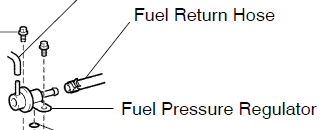

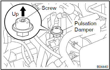

"Еще проверю обратный клапан". Если это о таком девайсе
то это регулятор давления или демпфер пульсаций
"Еще проверю обратный клапан". Если это о таком девайсе...., то это регулятор давления или демпфер пульсаций:...
Нашел где стоит регулятор.

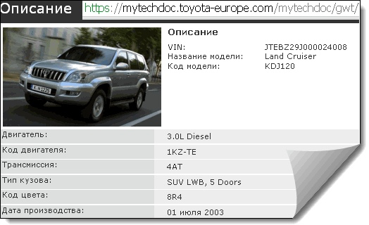

Off. To Prado 120-2003г (JTEBZ29J900024928) 1KD-FTV

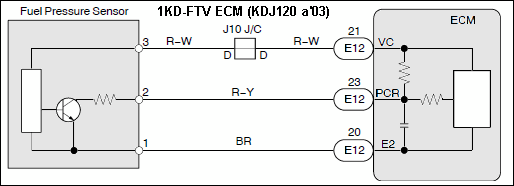

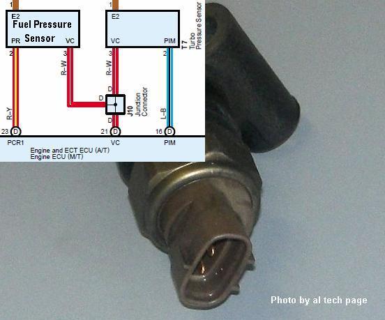

Fuel Pressure Sensor of LC Prado 120,2003MY (JTEBZ29J900024928) 1KD-FTV
Fuel Pressure Sensor of 1KD-FTV (LC KDJ120 a'03)
ECM pins of 1KD-FTV (LC KDJ120 a'03)
VIN
VIN

Сегодня клиент ездил к мотористам проверить метки ГРМ, сказали все правильно. Я даже не знал что ответить, сказал что пока оставим эту проблему и займемся давлением топлива.
Вчера я настойчиво рекомендовал проверить метки, сегодня я в недоумении. Вчера и сегодня еще пересмотрел осциллограмму на нашей метки ушли.
Почему у мотористов в порядке а по осциллограмме нет?

Без фото(улик) положения меток колена и распредов (при ВМТ 1-го ц.) причину отличий (до 20 °СА) - , увы, не знаю.
Может быть, уважаемый VVA уточнит состояние того круизера (на котором сделаны те осциллограммы)...
Шпоночная канавка шкива клоена не разбита?

Вот что вспомнил из разговора с клиентом, моторист снял кожухи распредвалов а нижнюю метку смотрели по шкиву распредвала. Разбирать до шестерни и пластины датчика коленвала не стал. Шкив выставили на 0 и метки распредвалов встали как положено. Завтра с утра съезжу поговорю с мотористом.

Вчера вечером договорился с клиентом LX470 с таким же двигателем. Сегодня утром снял осцил., осциллограмма (1998 Land Cruiser 2UZ-FE) неверна. Поехал к мотористу все объяснил и принес свои извинения, "беседа прошла в дружественной обстановке" зла не держат.

Извините, что я "подсунул" якобы правильную осциллограмму. Но, как говорится, "за что купил - за то продал"
