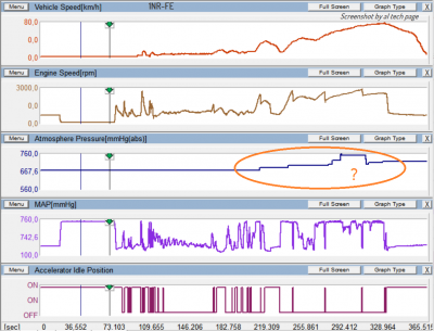

Прежде чем пытаться ответить на вопрос о возможных причинах описанного поведения (не хочет ехать, двигатель давится и глохнет) авто, хорошо бы увидеть лог с данными БУ двигателем в этой ситуации. Тот, что прислан* не содержит этих данныхgalant писал(а):Добрый вечер. Подкинул другой датчик снял логи и при езде под крутую горку появился новый симптом-она не хочет ехать даже на первой передаче вверхпросто двигатель давится и глохнет. По третьему цилиндру иногда есть пропуски, но это не то что я ищу
может кто-то увидит в дате почему авто себя так ведет?

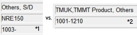

1. Непонятно, почему, как уже было установлено, авто, собранное в Японии (*1), рассматривается как собранное в Великобритании или в Турции (*2), ну да ладно
3. По-прежнему непонятны значения* параметра Atmosphere Pressure, которое по мануалу Results of real-vehicle check: Idling (warm up the engine): 100 kPa (750 mmHg).
4. Непонятна причина остановки двигателя в начале записи* "Data 1"
* 1/2 Off. Было бы любопытно посмотреть этот 1NR-FE, принудительно задав авто в TS как Scion iQ 2012MY

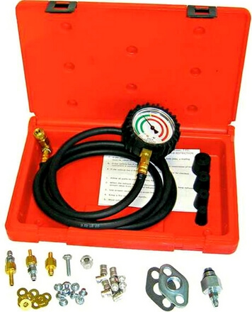

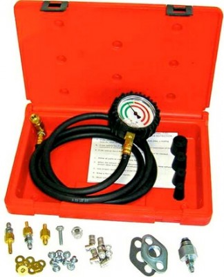

Как по мне, более сотни евро за такую ручную помпу - перебор

Проверял противодавление такой приблудой.Теперь сомневаюсь в ее информативности

Диапазон измерений этого манометра -1 ÷ +2 бар относительно атмосферного?galant писал(а):Проверял противодавление такой приблудой.Теперь сомневаюсь в ее информативности
При каких RPM имеряли давление в выхлопной системе?
