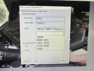

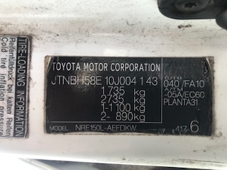

Добрый вечер.Доехал сегодня клиент к нам в сервис и выяснилась следующая проблема-не могу корректно почитать автомобиль,думаю выбираю не правильные параметры при подключении(пробовал по разному).В дате отсутствуют параметры по VVTi.Рынок выбрал Европа. TECHSTREAM пользуюсь редко и как правильно вбивать дату выпуска не разобрался.Владимир Петрович пните в нужном направлении где можно подучится как правильно расшифровывать таблички с информацией об авто.VIN code прилагаю,и что предлагает программа тоже.
Re: Toyota Corolla 1NR-FE 1.33 MPI Dual VVTi 16v
galant писал(а):Добрый вечер.Доехал сегодня клиент к нам в сервис и выяснилась следующая проблема-не могу корректно почитать автомобиль,думаю выбираю не правильные параметры при подключении(пробовал по разному).В дате отсутствуют параметры по VVTi.Рынок выбрал Европа. TECHSTREAM пользуюсь редко и как правильно вбивать дату выпуска не разобрался.Владимир Петрович пните в нужном направлении где можно подучится как правильно расшифровывать таблички с информацией об авто.VIN code прилагаю,и что предлагает программа тоже.
Это недоразумение вызвано тем, что в меню Option для авто собранного в Японии, указано его якобы европейское происхождение (Великобритания, Турция).
Обратите внимание на это сообщение флейма о ВИН-кодах https://alflash.com.ua/phpBB2/viewtopic ... =486#p8317 с ссылкой на пример аналогичного казуса.
Уверен, что после ввода правильных данных авто*, the problem will be fix ;)
* Судя по ВИНу это Corolla a'10, г/н ХХ8627ХХ.

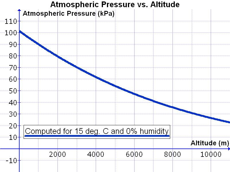

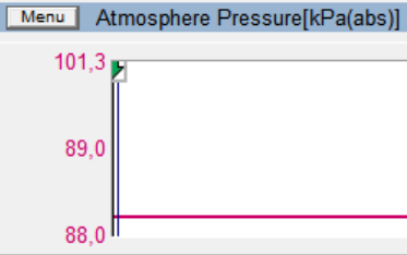

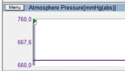

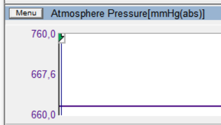

galant писал(а):Добрый день, находимся все в Киеве, какой параметр говорит что авто находится высоко?
Значение этого параметра в присланном логе

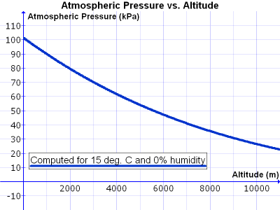

хотя в это время в Киеве атм.давление днем было примерно 745 мм.рт.ст., а город выше уровня моря на 179 м.
Зависимость атм.давления от высоты на уровнем моря
galant
Сообщения: 49
Зарегистрирован: 27 окт 2015, 18:26
Откуда: Киев
Сообщение galant »
Да,Вы правы,показания не в норме для нашей местности...есть у меня такой рабочий датчик,попробую подкинуть,и проверю сколько вольт приходит к нему.В следующий раз запись нужно делать со всеми параметрами я так понял? Спасибо за подсказку!

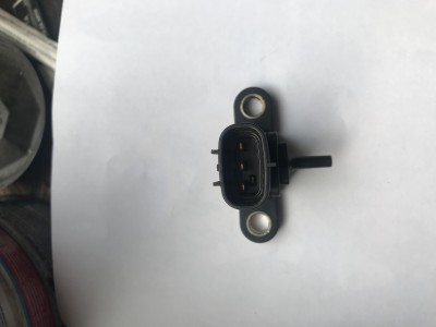

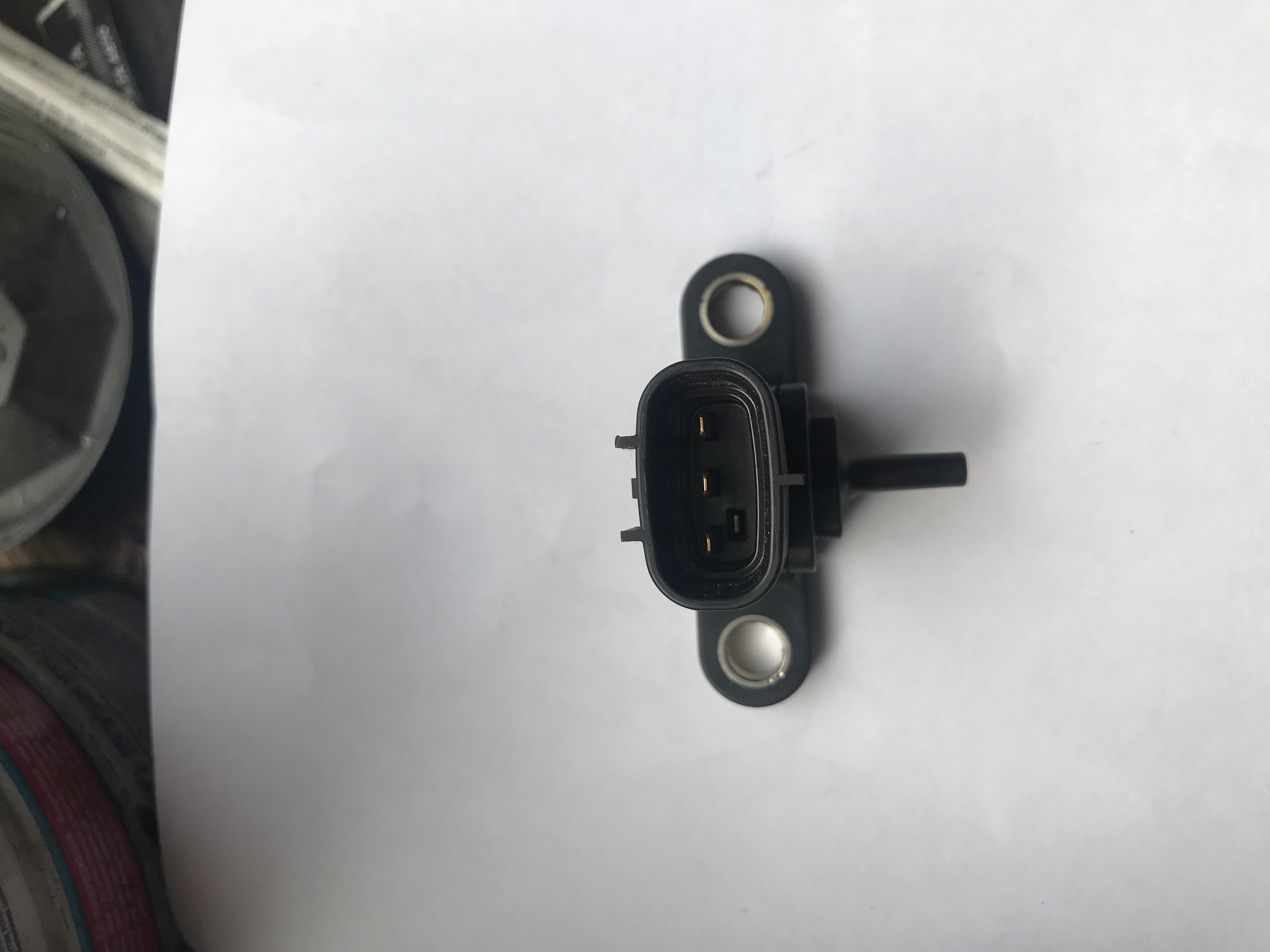

Покажете фото этого датчика этой машины? Он на плате БУ или в виде отдельного девайса?
galant
Сообщения: 49
Откуда: Киев
Сообщение galant »

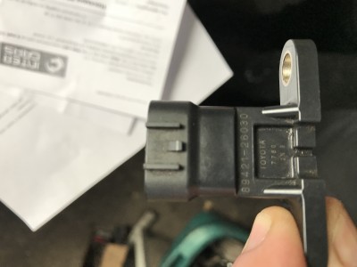

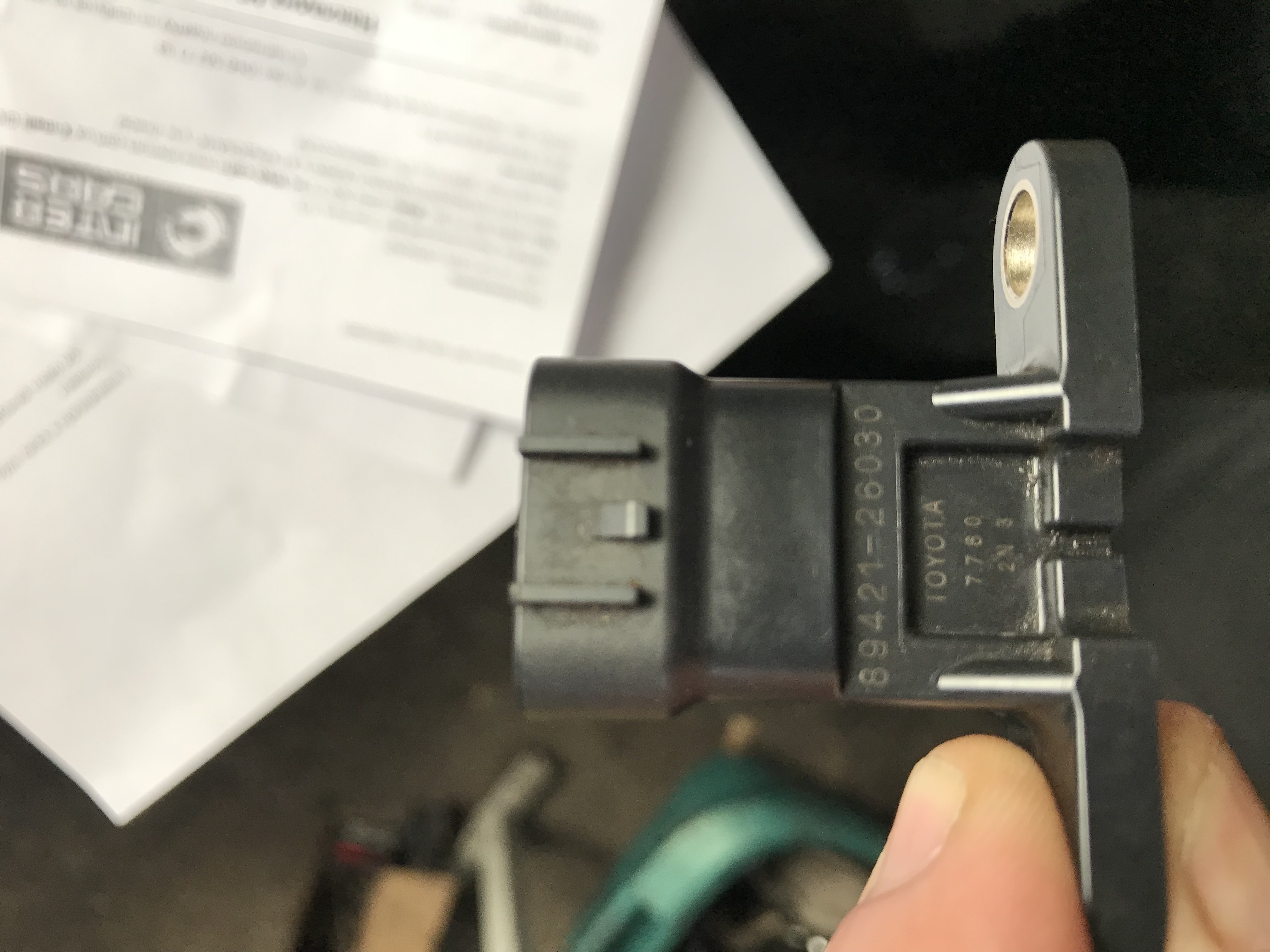

Добрый день,видел такой датчик.
На нём указан его OEM Part no. (в обычном тойотовском формате ххххх-ххххх)?
galant
Сообщения: 49
Откуда: Киев
Сообщение galant »
Так точно,не помню с какого именно авто снимал.
