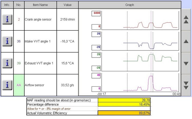

Результаты получились такие:
-При свободном ускорении получены даже меньшие значения, чем на не исправном двигателе.
Свободное ускорение.
Свободное ускорение.jpg (56.43 КБ) 17318 просмотров

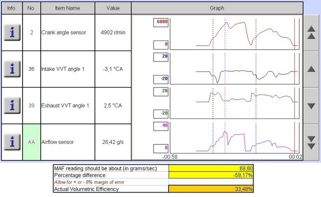

-Зато при Stall-Test, совершенно другое дело.Не додумался покрутить до отсечки. Обещаю исправиться.
Stall-Test
Stall-Test
Соответственно, данные калькулятора, с неисправного двигателя не корректны.
Ввиду отсутствия данных Stall-Test и отсечки для неисправного двигателя, вопрос по этим проверкам остётся открытым.
Собственно, автор калькулятора, этих режимов и не заявлял. А предлагал провести Тест-драйв с записью параметров. Но, не всегда есть возможность это сделать. Лично для меня суть вопроса, адаптировать и проверить этот кальк для работы на месте. Думаю отсечка и Stall-Test, будут близки к истине.
С уважением, Михаил.

миха писал(а):Результаты получились такие:

Изначально, в инструкции к калькулятору указана такая методика:
Резкий разгон с места до переключения на третью передачу с записью параметров MAF и Engine Speed.
Выбрать точку, где на второй передаче обороты максимальные (перед переключением на третью) и ввести эти значения в таблицу.
Критичным моментом является полное открытие дросселя. И соответственно, режим работы двигателя. Чего нет при свободном ускорении.
При этом, максимальная точность обеспечивается при 4000об\мин и выше. Я так понимаю, тот же частично забитый катализатор на низких оборотах можно и не заметить. Поэтому, есть вопросы по Stall Test. Хотя его результаты больше похожи на правду.
