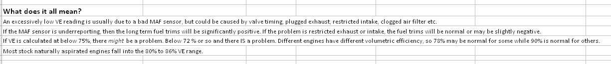

Скачав программу и открыв её вы найдёте такие строчки:

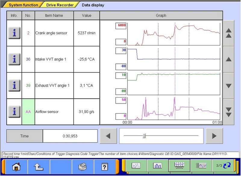

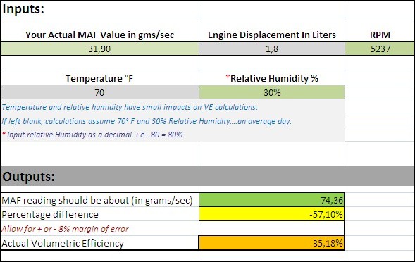

Вот и проверка боем.
Результаты расчёта

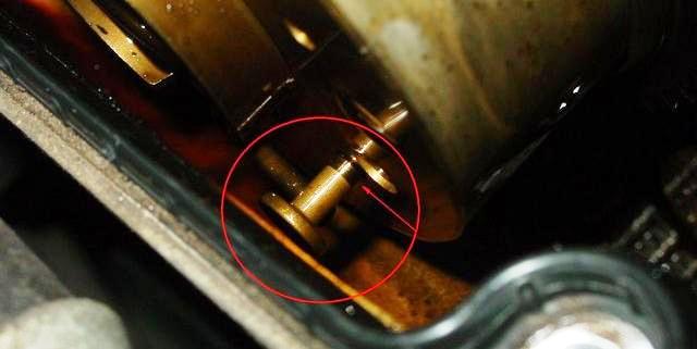

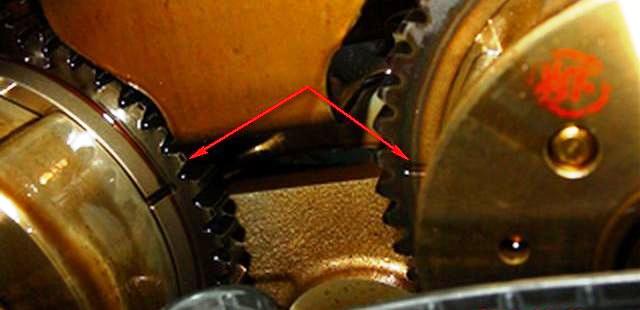

Результаты расчёта и фото виновных (правда не всех).
До натяжителя ещё не добрались.

Lancer-X. 2008, 1,8Л (4B10),CVT.
Проблема случилась при запуске холодного двигателя и выезде с места парковки задним ходом. Двигатель задёргался и заглох.
На холостом работать отказывается. Фазы не регулирует.
При мне кодов не видно, вчера начинал сменьщик. Написал, что код отказа Code No. P0011: Intake Variable Valve Timing System.
Предположительно, подклинел гидронатяжитель.
Собственно, програмку использовал лишь для её же провеки.
Вот всё что могу предложить вниманию.
