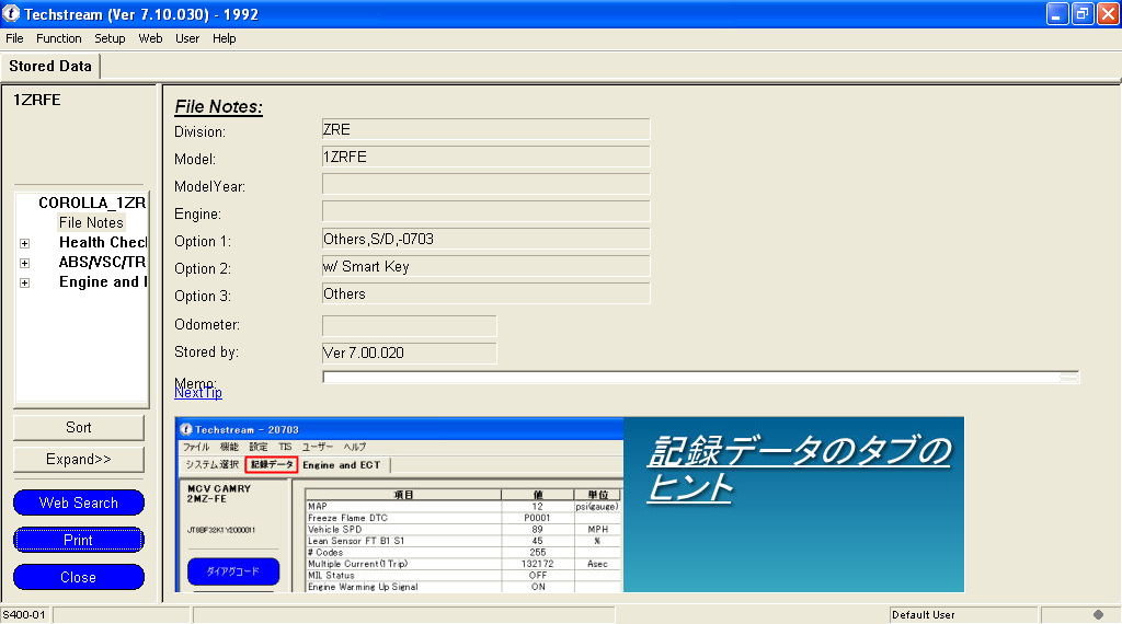

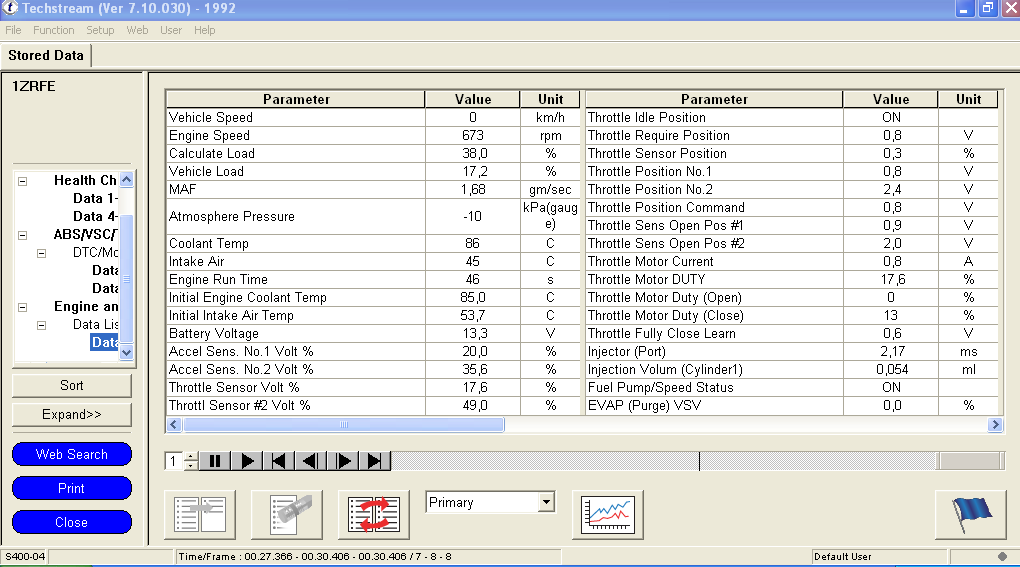

Сегодня поставил свежую версию. Скачанную с ру трекера. Попробовал об англоязичить рынок Япония . Вот что получилось на старых логах. Новых увы нет.

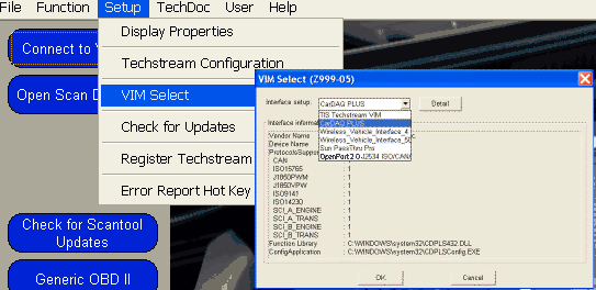

Всем здрасти. Кто ни будь может уверенно сказать что openport 2.0 нормально не работает с techstream? Или наоборот, что он с techstream работает хорошо? Только недавно решил начать диагностировать Тойоты и естественно сам пока не могу понять как этот openport 2.0 работает.
могу Вам посоветовать , поставить Toyota Techstream 7,10,030 и если есть Openport 2.0
подключить на столе . Далее (третье слева меню в программе) Setup-- (выбираем) VIM Select. Откроется окно выбора. В котором отобразятся интерфейсы j2534.
Если там появиться Openport2.0, то можно смело пробовать на авто.
Как смог так объяснил.
Привет!Tимyp писал(а):Всем здрасти. Кто ни будь может уверенно сказать что openport 2.0 нормально не работает с techstream? Или наоборот, что он с techstream работает хорошо? Только недавно решил начать диагностировать Тойоты и естественно сам пока не могу понять как этот openport 2.0 работает.
А как именно он показал себя у Вас?
Действительно, TS видит этот аппаратный интерфейс и понимает его драйвера. Но как Вы знаете, OP2 заточен под Subaru/Mitsubishi и его разработчики откровенно признают, что
"...Наше оборудование (OpenPort 2.0) работает с Techstream, хотя встречаются ограничения в его совместимости.
Известно, что многие использовали его с переменным успехом. ... мы не пишем программное обеспечение, специально для работы непосредственно с транспортными средствами моделей Toyota..."
Поэтому надо быть готовым к ситуациям, когда на некоторых моделях Toyota TS не будет видеть некоторые ECU и/или будут невыполниимы некоторые функции.
И в то же время, последующая проверка на практике показала, что Techstream "дружит" с Open Port 2.0 (Tactrix): viewtopic.php?f=16&t=693&p=5548#p5548
Так и есть, как только поставил программу и подключил Openport 2.0. Хотел чуть освоить программу и случайно наткнулся на меню выбора, выбрал Openport 2.0 Пока смотрел всего две Тойоты, у одного расходомер воздуха был порван, у другого форсунка забита, причины сразу были ясны и не было повода долго ковыряться

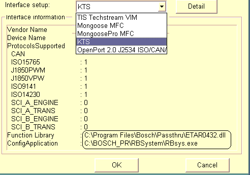

Re: Toyota Techstream vs. Bosch KTS
Пользователи Bosch KTS могут использовать своё "железо" для работы с Toyota Techstream.
Для этого только и надо что сконфигурировать этот интерфейс в Pass-Thru mode: И после этого можно "ни в чем себе не отказывая", работать с Toyota/Lexus/Scion

Напомню пользователям Techstream, что относительно давно (v.7.10.), у этой диагностической проги появилась возможность сравнивать логи:
что может быть полезным для анализа состояния до и после определенных "воздействий" на пациента
