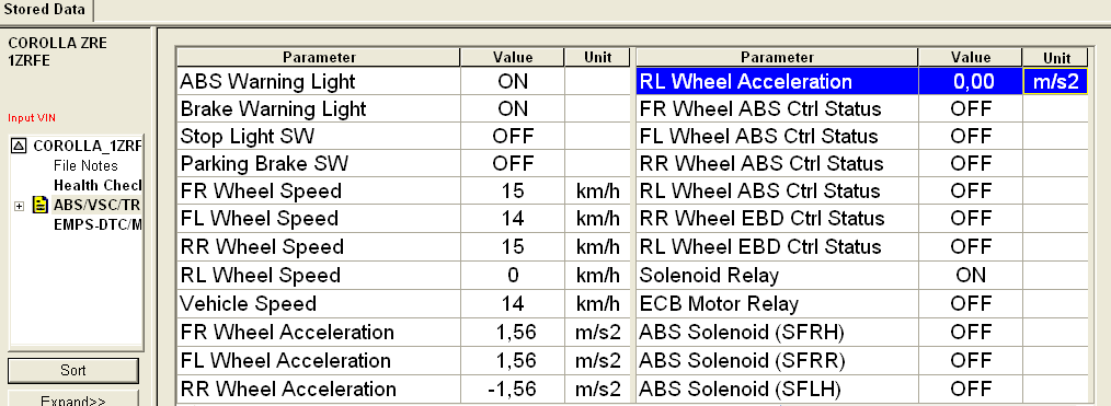

Появилась прикольненькая фича - Dual DATA Str.
Re: Toyota Techstream (TS)
Да, но только для авто, которые поддерживают эту фичу , Release Version 7.1 – April 2012
Изображение <- Dual Data List

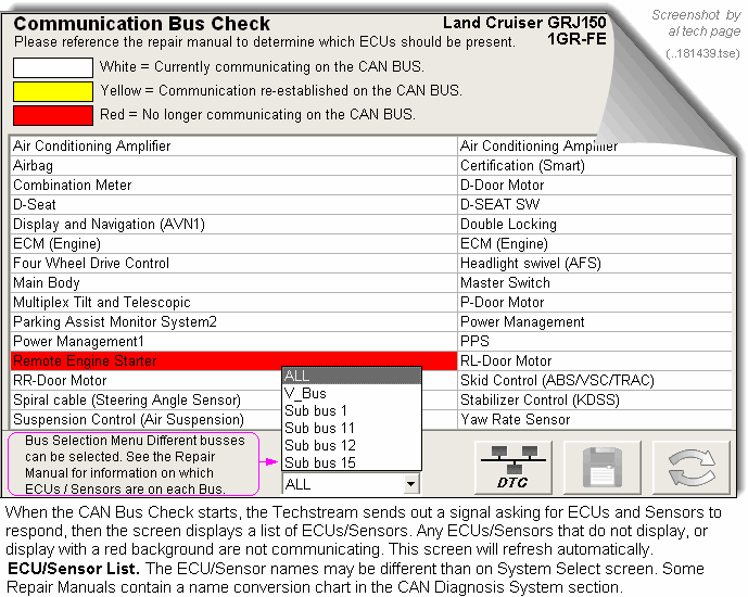

qyrec писал(а):"CAN BUS CHECK"?
Проверка блоков которые диагностируються через CAN-шину

Процедурой CAN BUS CHECK проверяется исправность и правильность функционирования линий внутрисетевого обмена данными и показывает информацию о датчиках и БУ, которые надлежащим образом подключены к системе передачи данных CAN Bus.
Communication Bus Check Results

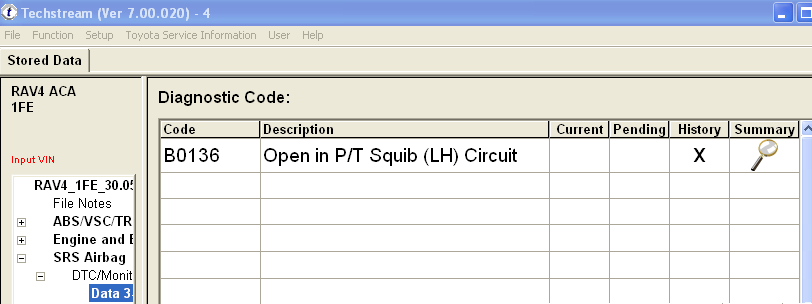

Спасибо, очень оперативно. Начинаю прозревать потихоньку.У меня на скрине VIN отсутствует. Нужно ручками вводить?
Запись VIN-code в БУ начали требовать сравнительно недавно и не все регионы.
Поэтому авт. считывание возможно далеко не на всех моделях и г.в.
Но в принципе стоит вводить его даже вручную. Иногда это может оказаться весьма полезным...
Но похоже, что не в этом случае, так как 'этот код неисправности (B0136) со статусом "History" :)

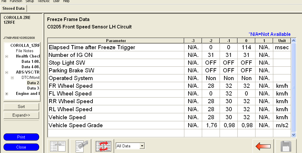

Просветите плиз по правым колонкам -3 -2 -1
Re: Toyota Techstream (TS) Freeze Frame Data
qyrec писал(а):Просветите плиз по правым колонкам -3 -2 -1
В современных авто ("CAN OBD II") предусмотрена возможность записи до 5 "замороженных кадров" (Freeze Frame Data).
Т.е. кроме того набора значений, который записывается на момент фиксации кода неисправности (включения индикатора MIL), в памяти БУ сохраняются еще три, состояния до этого и один столбик после, в которых содержатся значения параметров:
И прога Techstream, естественно знает об этом.

FF для кода C1236?

Вот FF для кода C1236.

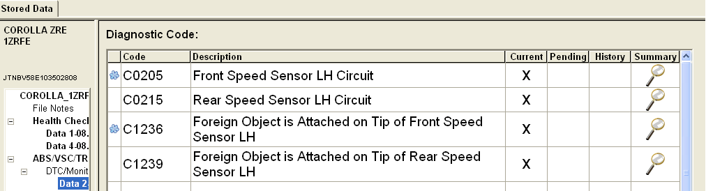

А что было с датчиками?
После удара передним левым колесом об бордюр, и в тот же день меняли пыльники приводов с левой стороны. Авто было у тех же мастеров, со слов владельца проверили все
все везде присутствует, ничто не мешает.
Но сегодня с утра имеем ошибку С 0215. По заднему датчику :shock:
Сигнал с которого напрочь отсутствует.
Скриншоты.
