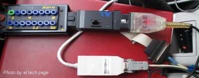

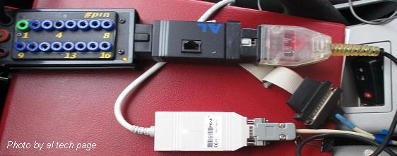

Подключение интерфейсов к DLC3 при одновременном контакте компов RAV4EV с программами Techstream и PCAN Viewer по CAN-шине.
и уже потом чесать репу над её результатами :mrgreen:
Update. А это еще один самодельный интерфейс для подключения к тесловским блокам

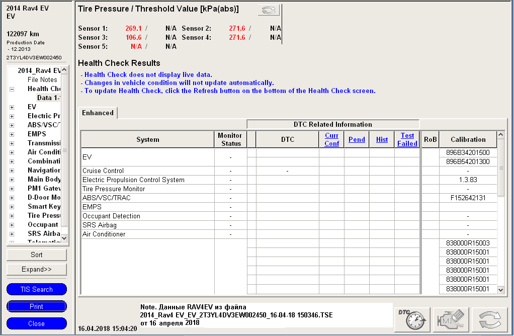

Вот нынешние результаты ремонта в Харькове.
Данные тамошних о состоянии авто (о номере калибровки Electric Propulsion Control System) 2 недели назад (Version 1.3.83):

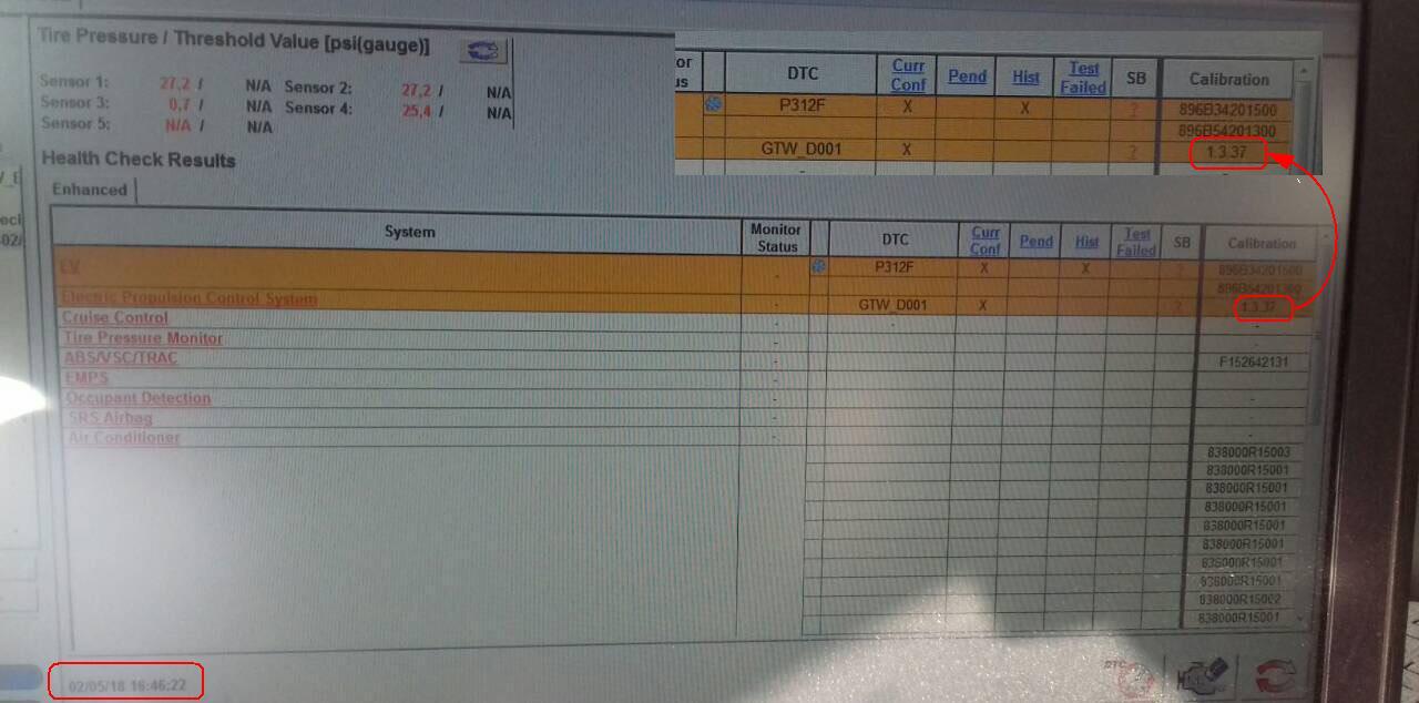

и сегодня (version 1.3.37):
И это при том, что между этими версиями в природе существовали еще и версии 1.3.57, 1.3.62, 1.3.79.
Что означает этот "шаг назад" пока непонятно.
Но. Это не прошло бесследно и EV System откликнулась кодом current DTC P3112F ("Electric Propulsion Control Module Requested MIL Illumination"), а тесловская система current кодом DTC GTW_d001 ("Firmware Version Mismatch", DETECTION CONDITION: Firmware version mismatch after replacing parts).

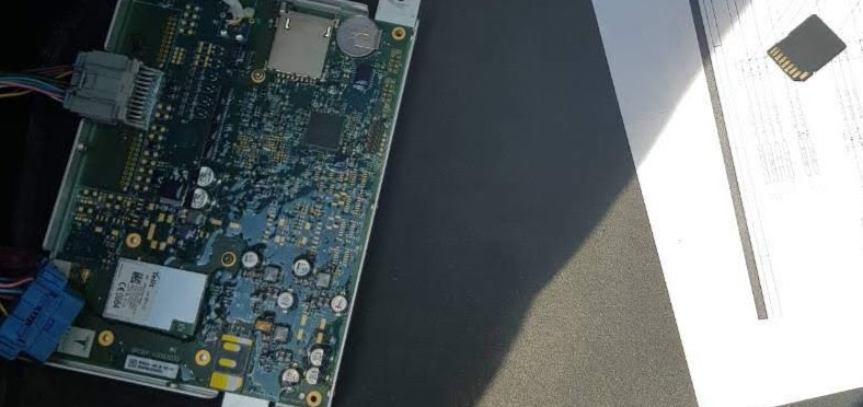

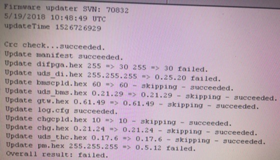

No these updates: UDS Drive Inverter 0.25.13 = > 0.25.20, UDS BMS: 0.21.26 = > 0.21.29, UDS Pedal Monitor: 0.5.10 = > 0.5.12 ...
Что и есть результат подмены Gateway microSDHC Card

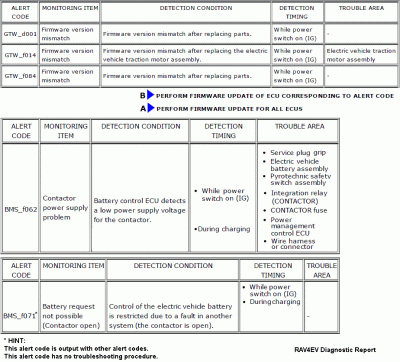

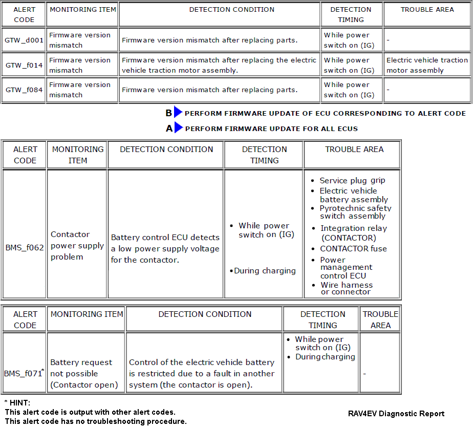

Выдержки из описания этих кодов в RAV4EV (2013-2014) Repair Manual:
