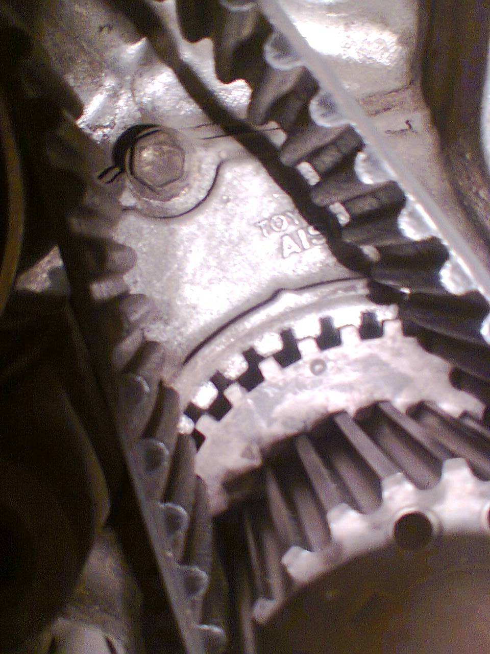

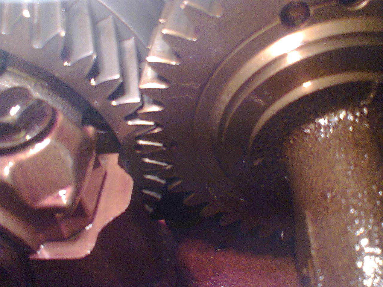

Подскажите пожалуйста как правильно выставить метки распредвалов по одной точке на одной половинке и по две на другой или же по одной точке в левой половинке и по одной в правой, где находится левая и правая половинка двигателя?
Re: Toyota Highlander 3MZ-FE (4wd) не тянет
Хороший вопрос, поскольку непонятны причины, критерии и результаты ваших предыдущих манипуляций с ГРМ.
Поэтому "процитирую" мануал, где указно как выставлять взаимное положение распредов:
Кстати, аналогично и для двигателя RX330.
И совершенно непонятно, почему чел в этом видео (1ч 19мин 30сек) советует выставлять "правые" распреды совсем не так:
Поскольку у вашего авто сделано не так как в мануале, но так как в видео, то, честно говоря, я в некоторой растерянности, хотя остаюсь сторонником мануалов.

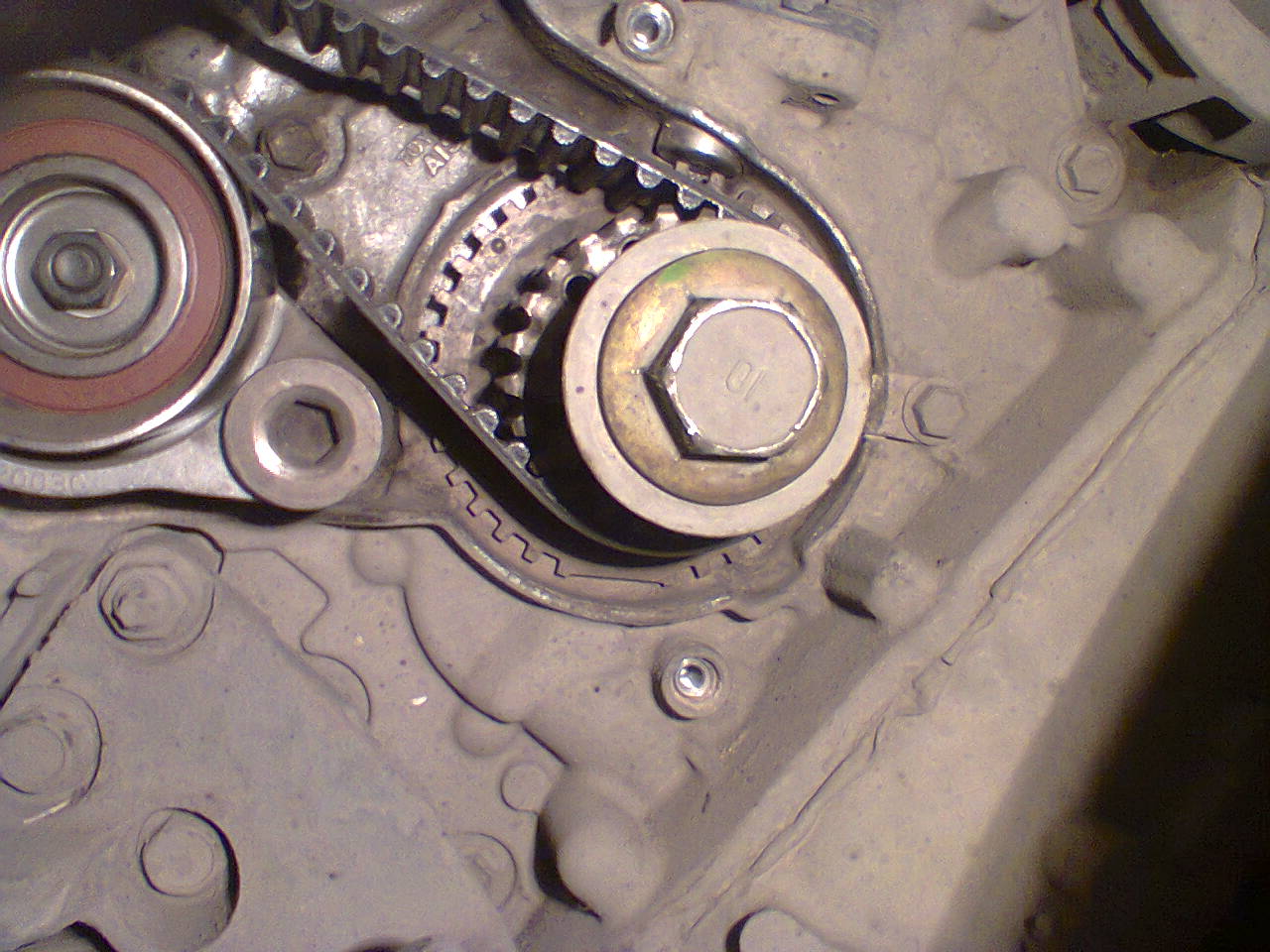

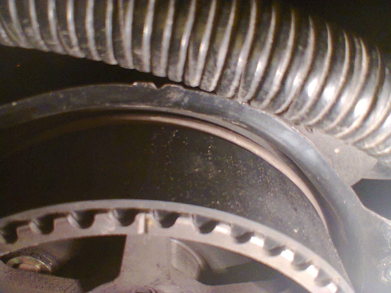

Здравствуйте, посмотрел метки на ремне ГРМ и под крышкой клапанов левой половинки двигателя, у меня есть несколько вопросов если мы все выставляем по меткам то при одетом шкиве коленчатого вала куда должна смотреть метка в 0 или в 10 градусов, у меня смотрит в 0, еще попробовал перекинуть на 1 зуб коленвал в сторону запаздывания вылазиют неисправности по обоим VVTi и коленвалу но при этом ощущение что машина легче едет.

Метка "0" должна соответствовать верхней мертвой точке (ВМТ) 1 ц., а "10" - 10 градусам угла поворота коленвала ДО ВМТ.
Метка "10" используется для проверки реального базового угла опережения зажигания, которое выставляет БУ на основе датчика положения колена..
А как стоят (теперь) метки распредов правой половинки, как в мануале или как рекомендует товарищ из видео?
Просто вопрос. На ремне есть метки?

На ремне уже давно нет меток, на счет правой половинки двигателя я ломал голову около часа и понял что их невозможно поставить неправильно.
Сегодня (05.11.) нашел стробоскоп, проверил зажигание на холостом ходу но совсем забыл что нужно перемкнуть контакты, получилось 15-17 градусов.
