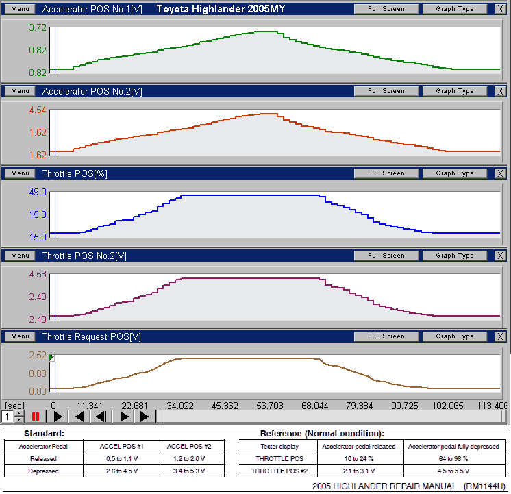

Сейчас выявлено и не понятно: ДЗ при полном газе открывается максимум на 49%
:arrow: Напишите пожалуйста как правильно проверять ДД, как присоединять осциллограмму к логам, или как все это записать совместно. Сильно не ругайте я не мастер но очень хочу сделать машину)

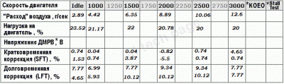

Для начала уже бросается в глаза в логах вашего авто.
Это достаточно большие положительные долговременные топливные коррекции (14.8%, 13.24%) на фоне маловатого значения параметра MAF (2.7 gm/sec) при ХХ (710 rpm) прогретого двигателя.
Предлагаю начать с проверки этого "недостатка".
Если согласны, и с учетом

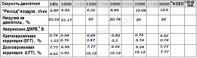

1. Проверьте значение MAF при включенном зажигании, но не заведенном двигателе (KOEO) и заполните таблицу viewtopic.php?f=18&t=798&p=5980#p5980
2. Запишите лог (и) при условиях перечисленных там же.
Примечание. Такие положительные значениия корреций признак того, что БУ приходится ощутимо корректировать "базовую подачу топлива" в сторону увеличения для того, что бы состав смееси был стехиометрическим.
p.s. "Разборку" с углом открывания дроссельной заслонки следует начать с проверки (хотя бы вольтметром) Throttle Position Sensor Output Voltage (VTA1 и VTA2, VC и E2) датчика её положения.

Здравствуйте заполнил таблицу, но маф пока не проверял.
Кратковременная строка в таблице заполнена в двух строках первая строка SFT1 а вторая SFT2 так же для LFT.
Таблица
Таблица

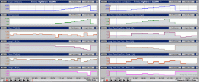

Логи Techstream,записанный при диагностике "на расстоянии" (через программу TeamViewer viewtopic.php?f=8&t=612 )
2005_Highlander_3MZ-FE_JTEEP21A450067790_20.08.2014 234417.rar
Лог который записывали вы по интернету.
(3.93 КБ) 1595 скачиваний

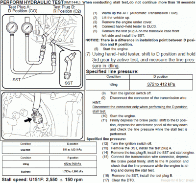

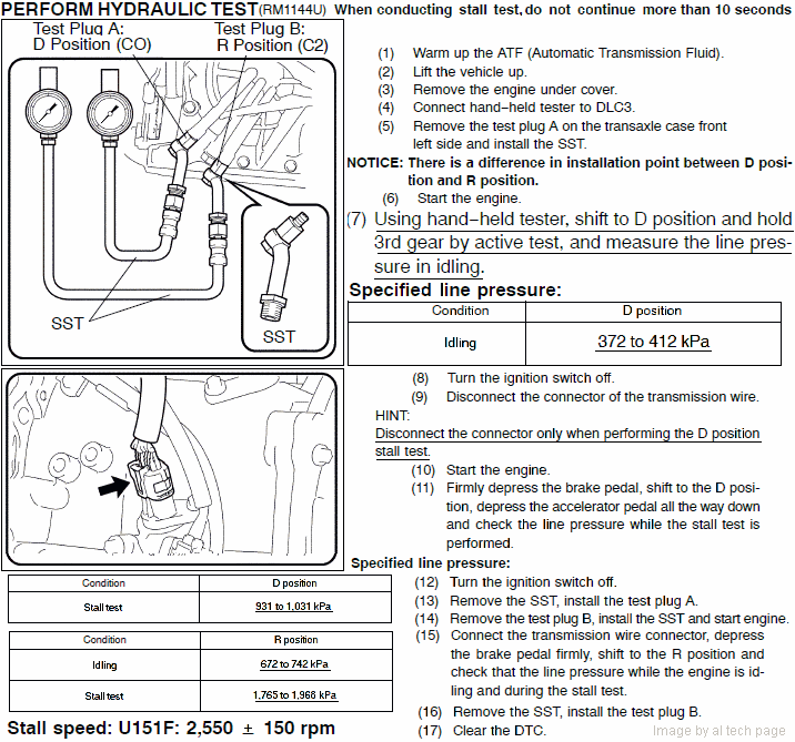

Ок.
Давление проверяли как описано в мануале?
Hydraulic Test of U151
Если нет, то придется повторить измерения, но по методе именно вашей коробки.

Я замерял с левой стороны от переключателя болтик main line pressure(Основное давление линия), думал все через этот болтик измеряется
Можно еще вопрос , используя переносной тестер, включить передачу D и удерживать третью передачу активного теста, это через techstream? если да то как при позиции D мне в программе переключить на третью? Или я что то не понял?
Re: Toyota Highlander 3MZ-FE (4wd) не тянет
Манометр подключается к "одной точке" при Hydraulic Test коробки U241E/U140F.
В этом авто по вашим словам коробка U151.
Активные тесты описаны в мануале (параграф "DATA LIST/ACTIVE TEST") и для их проведения нужен Techstream.
Для уточнения пришлите развернутые скрины меню "Active Test" программы TS, которые касаются коробки,
а еще лучше, давайте посмотрим меню и выполненим их совместно (с помощью TeamViewer'a).

Здравствуйте, сегодня делал замеры коробки. К сожалению смог сделать тесты только на передачи D, вообщем ситуация такая подключаю манометр ставлю скорость D через программу и шнурок ставлю третью скорость и наблюдаю такую картину. Давление поднимается до 4 бар держится секунды 3-4 потом падает в ноль, снова подымается до 4 бар и снова падает в ноль так же через 3-4 секунды и так бесконечно. Выключаю зажигание снимаю фишку с коробки как описано в инструкции завожу ставлю передачу в D и давление сразу 10 бар держится постоянно не нажимая на газ, при нажатии на газ давление не изменяется.

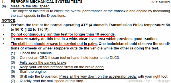

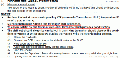

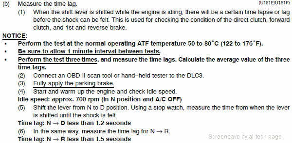

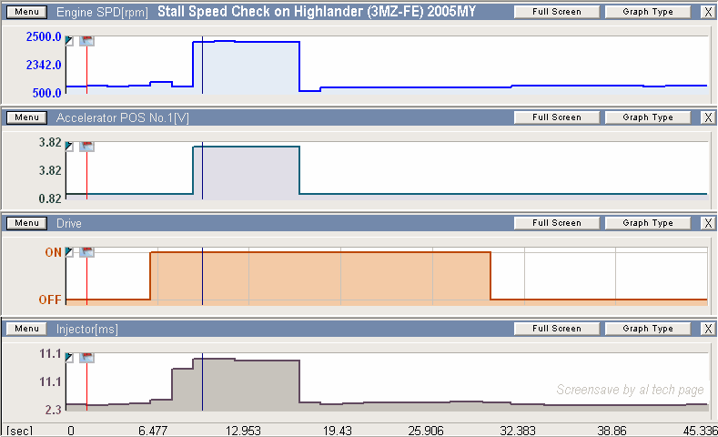

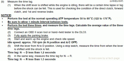

Плиз, сообщите результаты проверки Stall Speed* и Time Lag вашего авто
Методика проверки Stall Speed
Методика проверки Time Lag
* Примечание. Это значение скорости вращения двигателя (Stall Speed) используется при проведении Hydraulic Test.

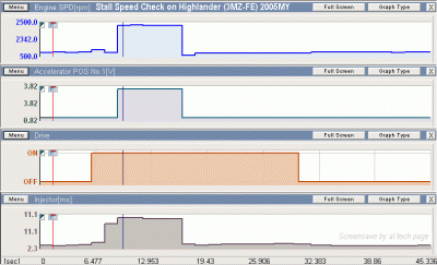

А вот и результат ("O'k") проверки Stall Speed
Stall Speed Check
Stall Speed Check
Определить Time Lags с помощью Toyota Techstream, к сожалению, нам не удалось, т.к. ECM этого авто использует весьма медленный протокол обмена данными K-Line (ISO 9141–2), pin #7 aka "SIL" :(

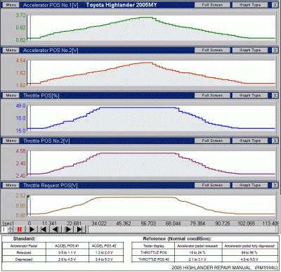

А вот фрагмент вчерашних проверок:
Данные диагн. сканера о датчиках положения дроссельной заслонки и педали газа
Для справки. Данные согласно мануала:

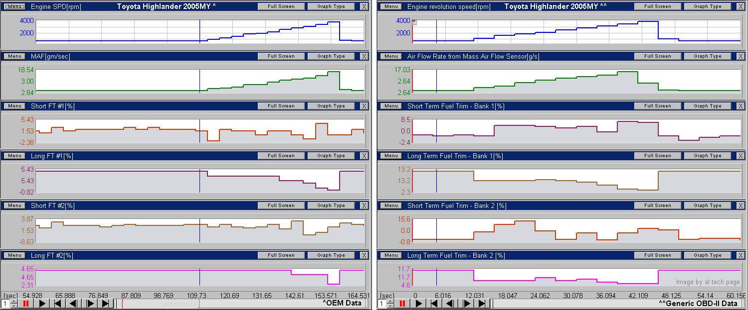

Сравнение некоторых параметров (топливные коррекции при различных оборотах) при диагностике Techstream (v.9.10.) в обычном режиме и "Generic OBD-II"
Топливн. коррекции при различной скорости вращения дв-ля (OEM vs. Generic OBD-II Scandata)
Различия весьма заметны ...

И посмотрел как вы говорили при ресете коробки заслонка открывается так же 49%.
