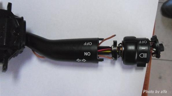

http://s018.radikal.ru/i524/1512/30/cdd619f0f05b.jpg
