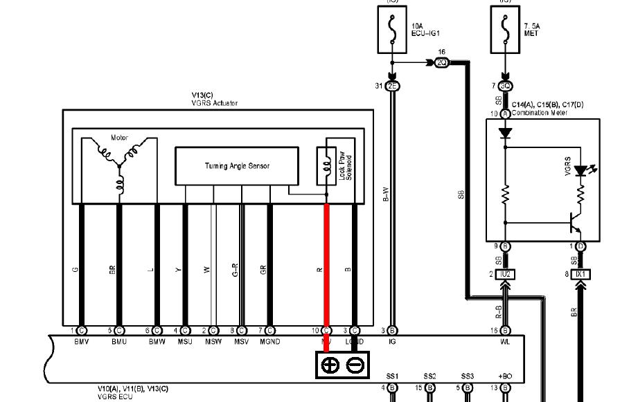

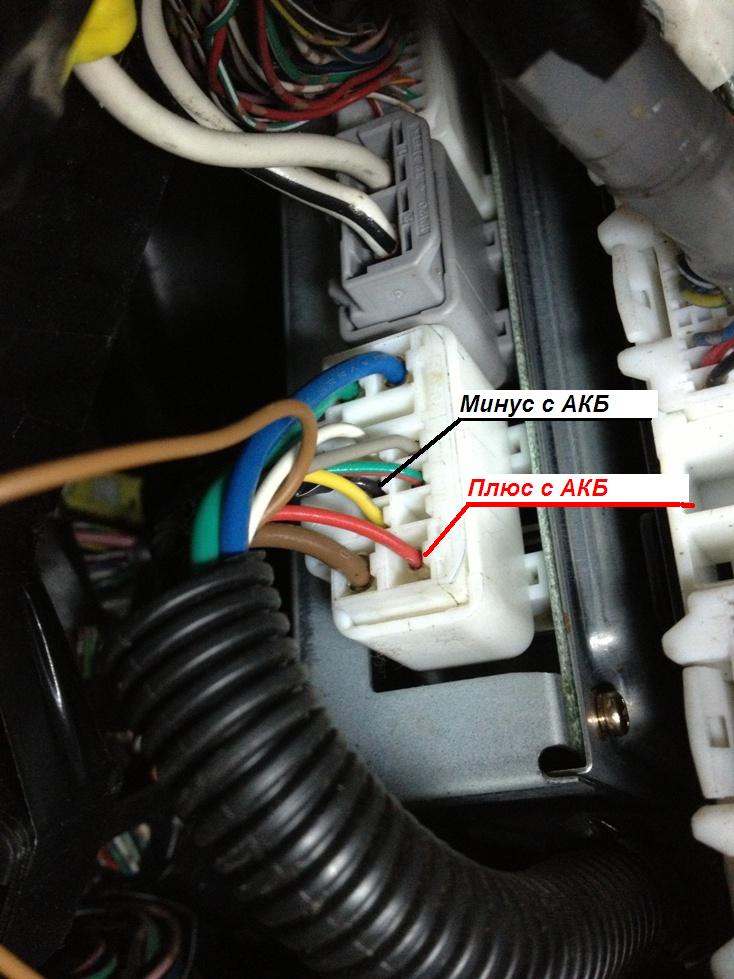

Методика принудительного выравнивания рулевого колеса относительно рулевой рейки возможна лишь при непосредственном разблокировании Lock Paw Solenoid, путем подачи на него питания аккумуляторной батареи, по методике указанной на форуме Lexus. Для контроля повторюсь и опишу методику еще раз:
1. Находим блок управления VGRS левее рулевого вала под панелью коленей водителя, см. фото1. Снимаем разъем и находим нужные выводы данного нам соленойда. В цвете проводов ошибиться трудно, классика жанра красный (+), черный (-).
2. Снимаем клемму с акб. Подготавливаем провода и простым подсоединением соответствующих контактов. И самое главное не забываем поставить ключ зажигания в положение ACC, для предотвращения блокировки руля!
3. Подаем питание на Lock Paw Solenoid с АКБ и поворачиваем рулевое колесо в нужное положение.
Все достаточно примитивно и относительно безопасно. В качестве плюса вы получаете экономию времени на снятие рулевого колеса, а так же возможность максимально точной установки его положения. После пропажи питания АКБ, контрольная лампа VGRS моргает непрерывно.
4. Если после принудительной установки рулевого колеса провести процедуру калибровки VGRS через сканер, то через короткое время поездки руль опять сбивает свое положение. Замечено, что если после принудительной установки руля, не производить процедуру калибровки, а просто совершить поездку и превысить 10км/ч, то руль сохраняет свое заданное положение (тест длится уже вторую неделю, всё отлично) и индикатор VGRS благополучно тухнет.
Примечание: параметр в дате Straight Angle Valid Flag после скидывания клеммы с акб имеет статус Invalid, после поездки со скоростью выше 10км/ч, данный параметр приобретает значение Valid. Один из вариантов перевода значения данного параметра звучит так:
"Straight Angle Valid Flag Признак достоверности центрального положения рулевого колеса /
Valid (достоверно) или Invalid (недостоверно)
Калибровка "нуля" датчика угла поворота рулевого колеса выполнена: Valid
Калибровка "нуля" датчика угла поворота рулевого колеса не выполнена: Invalid".

Пробовал. Процедура калибровки в блоке VGRS есть, но при ее прохождении углы поворота становятся 0 гр.
При просьбе программы в процессе калибровки руль поворачивал влево и вправо, но ощущал при этом связь с рулевой рейкой... соответственно "чудесного поворота не произошло". Постараюсь вызвать автомобиль еще для изучения, но ввиду того что все работает, владелец не спешит ехать... Говорит - "Все работает и лучше не лезти". :roll:
