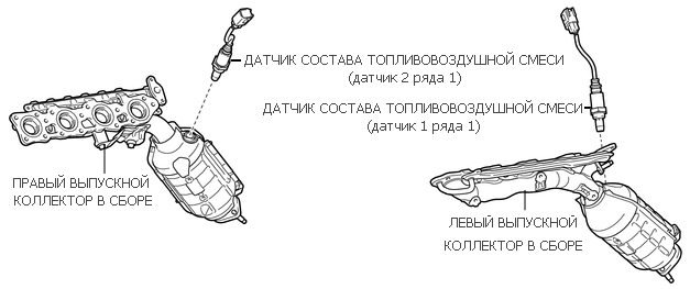

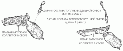

На моё разумение и в силу того, что в данном случае нереально выполнение некоторых тестов (например, весьма актуального "A/F Control"), то не остается ничего другого, как переставить (для проверки исправности) AFS B2S1 и AFS B1S1
A/F Ratio Sensor B1S1/B2S1 Location
и сравнить параметры до и после такой "рокировки".

Как долго нужно ехать со скоростью 130 кмч? Разогнаться у нас тут особо негде. Тоже думал махнуть местами датчики первые. Вторые так просто не махнуть. У них номерки разные и то ли фишки отличаются то ли длины хвостов.
Еще бы мануальчик найти как их снимать и с каким моментом затягивать потом. По моему там надо резьбу немного смазать медной смазкой? А перед выкручиванием амеры советуют тормозухой капнуть. Неужели она лучше чем wd40?
Re: Lexus GX460 2011 P0158 - 2
Момент затяжки этих датчиков (вашего авто) равен 44 Н*м. И действительно, у "задних" датчиков разъемы разной конструкции.

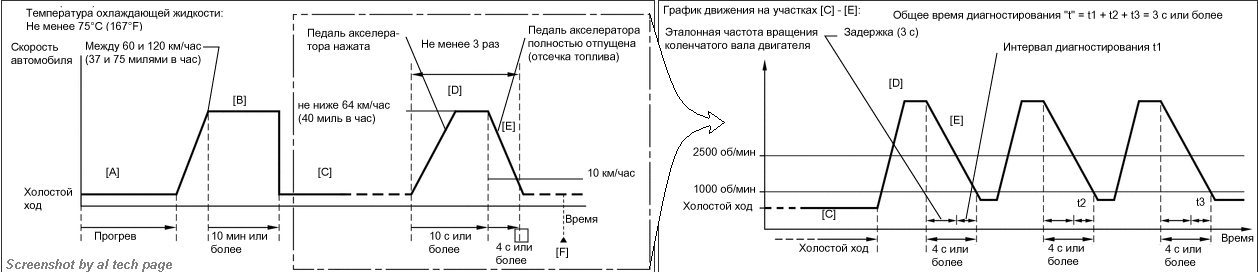

Вот так рождаются мифы. Клиент уважаемого Marcinkevich раcчехлился обратить внимание на индикатор MIL при 130, но из этого никак не следует, что Вам надо гонять на такой скорости (тем более по Северному кольцу, Приполярной или по улице Мира, лучше уж тогда по Таёжной или Магистральной) :D
Достаточен тест-драйв вашего авто в таком режиме:
A/F Ratio Sensors CONFIRMATION DRIVING PATTERN

alflash писал(а):Достаточен тест-драйв вашего авто в таком режиме:
Вложение:
Комментарий к файлу: A/F Ratio Sensors CONFIRMATION DRIVING PATTERN rt.gif [ 37 КБ | Просмотров: 20 ]
А тот тест драйв который я в последний раз выложил не подойдет? там я разгонялся 7 раз до 60км/ч, ехал на круизе 1 минуту, потом останавливался, ждал пол минуты и снова разгонялся. Отсечка топлива при каждом торможении срабатывала.
А гонять в нашем городе и вправду даже по магистральной не получается (камеры) да и много светофоров.

Строго говоря, мануале (в rt.gif) указано, что первая часть тест-драйва (участок "В") должен длиться не менее 10 мин. И напомню. что особенно интересует "поймать" процесс когда БУ выполняет "Active Air-fuel Ratio Control" (параметр "Target Air-Fuel Ratio").
Как прошло апробирование новой (диагн.) программы?
Последние логи весьма интересны, но, например, в файле "Data Log Mar 08 2016 09_08 AM.csv" маловата длительность движения с постоянной скоростью. да и лог в формате .lgf был бы полезен.

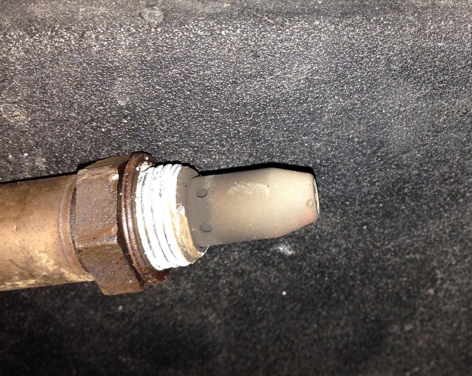

Не смог сегодня победить прогу на андроиде и с растройства заехал в гараж посмотреть где этот B2S1 находится. Чтобы до него добраться пришлось снять правое колесо и брызговик. Только оттуда можно его хотя бы увидеть. Снизу не подлезть. Ниша очень маленькая. Но это мелочь по сравнению с тем куда они засунули разъем. Одной рукой очень неудобно снимать тойотовские фишки с фиксатором. Руки конкретно пообдирал :evil:
К счастью разъем четко вошел в накидной ключ на 22мм. Предварительно смочив юбку датчика тормозухой начал пытаться откручивать. Но стала мешать защита ката первого. Пришлось ее немного отогнуть, чтобы хоть одеть ключ. Тормозуха помогла и датчик я выкрутил, но попотеть пришлось, так как для ключа места ну очень мало. Очень пожалел что нет накидного на 22 с трещеткой. Не представляю, как можно было бы решить ситуацию если бы датчик прикипел и сорвалась резьба. Пришлось бы снимать выпускной коллектор (хотя его тоже просто так не снять).
С водительской стороны снимать с первого банка уже не было никакого желания, дождусь лучше когда придет новый датчик.
Осмотрел b2s1 датчик. Легкий налет копоти на нем был. Отложений антифриза и масла не было. С одной стороны на конусе красноватое пятно от ферроценов. Маркировка: 89467-351100 Denso0881. Сопротивление между всеми выводами равно бесконечности кроме естественно двух черных, котоые идут на подогрев. Его сопротивление 2,5Ом. (Думал больше должно быть) получается мощность спирали около 60Вт.
